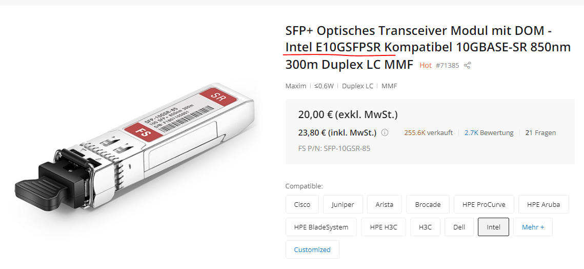

Würde der passen:
https://www.fs.com/de/products/71385.html
Scheint Intel zu sei (irgend ein Intel?!) Beim connector steht nur LC aber ich gehe mal von UPC aus, da APC hier wohl ehe selten ist?!
Es sollte kompatibel sein, trotzdem bietet Intel zu jeder Karte eine genaue Dokumentation welche Module nun auf der Whitelist stehen. Prüfe dort einfach nach ob das genannte Modul gelistet ist.
