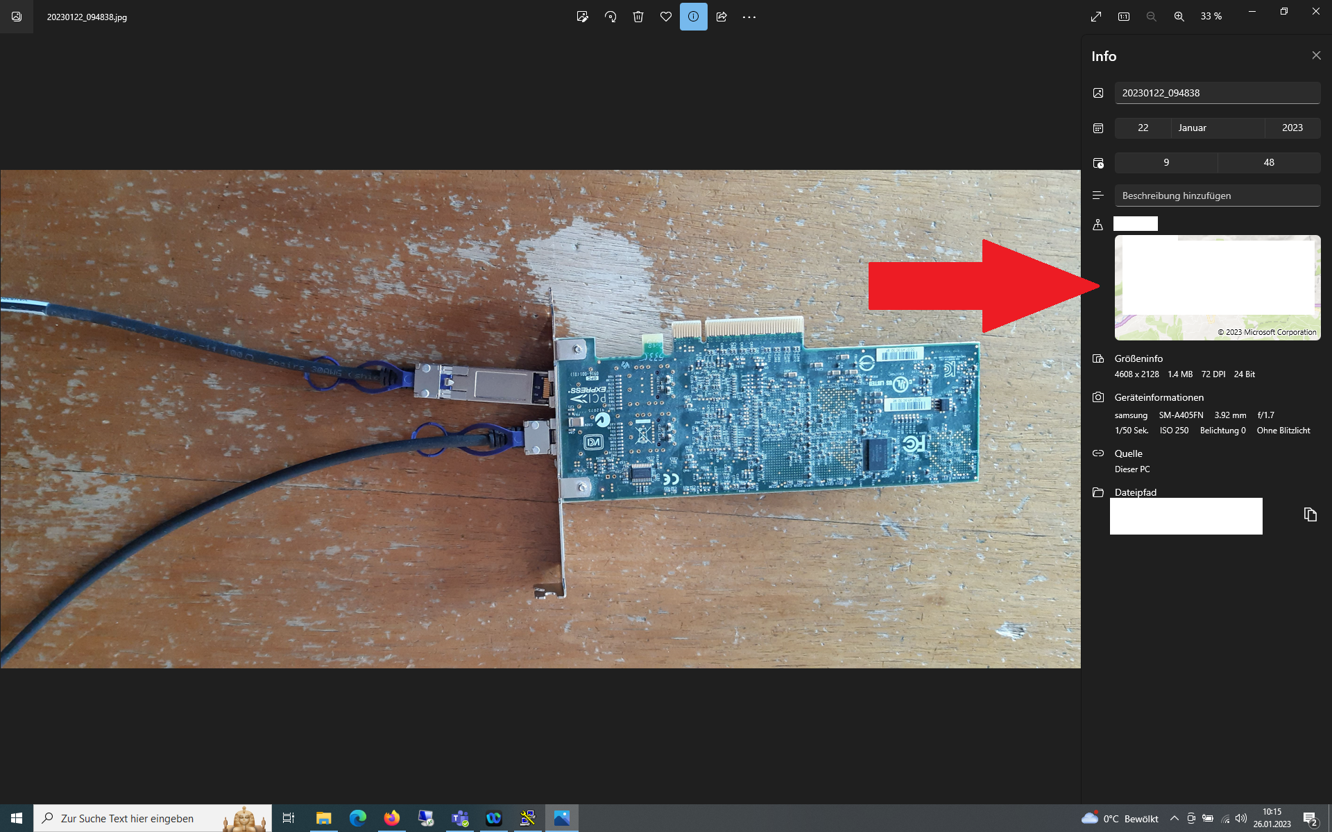

emulbetsup schrieb:
Grüße gehen übrigens raus in die Schweiz. Wenn du Bilder als ZIP hochlädst, bleiben die EXIF-Daten und damit auch die GPS-Informationen erhalten.
Extrahierst Du automatisiert die EXIF-Daten aller Bilder, die Dir unterkommen? Oder hast Du das jetzt extra gemacht?
Das kann die Windows
Das zeigt einem die Default-App "Fotos" von Windows 10 unter Dateiinformationen an.
Ja, weiss ich schon. Stört mich aber nicht.
Wenn Du noch mehr über mich rausfindest und genau sagen kannst wo ich daheim bin, dann lade ich zu einem Drink ein. Schöner Ort hier. Oder zu einem feinen Essen.
Verlass Dich aber nicht auf Google. Die Daten über mich bei Google sind falsch. Verschleierungstaktik.
