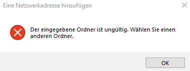

Ich versuche gerade sharepoint online als Netzlaufwerk zu mounten.
Leider funktioniert es trotz Anleitungen von google nicht so ganz.
Evt. kennt jemand das Problem und kann mir helfen (oder hab ich was vergessen?)
Ich kriege 2 Fehlermeldungen (je nachdem wie ich es verbinden möchte)
Fehler 1:
805541
Fehler 2:
805542
Um Fehler 1 zu beheben habe ich folgendes getan:
Meine Site die ich hinzufügen möchte in die Internetoptionen als Vertrauenswürdig eingestuft.
Sowohl auch testweise komplett auf minimum gestellt.
Der WebClient Dienst läuft auch zZ.
Ich weis echt nicht wie ich die Site nun hinzufügen kann
