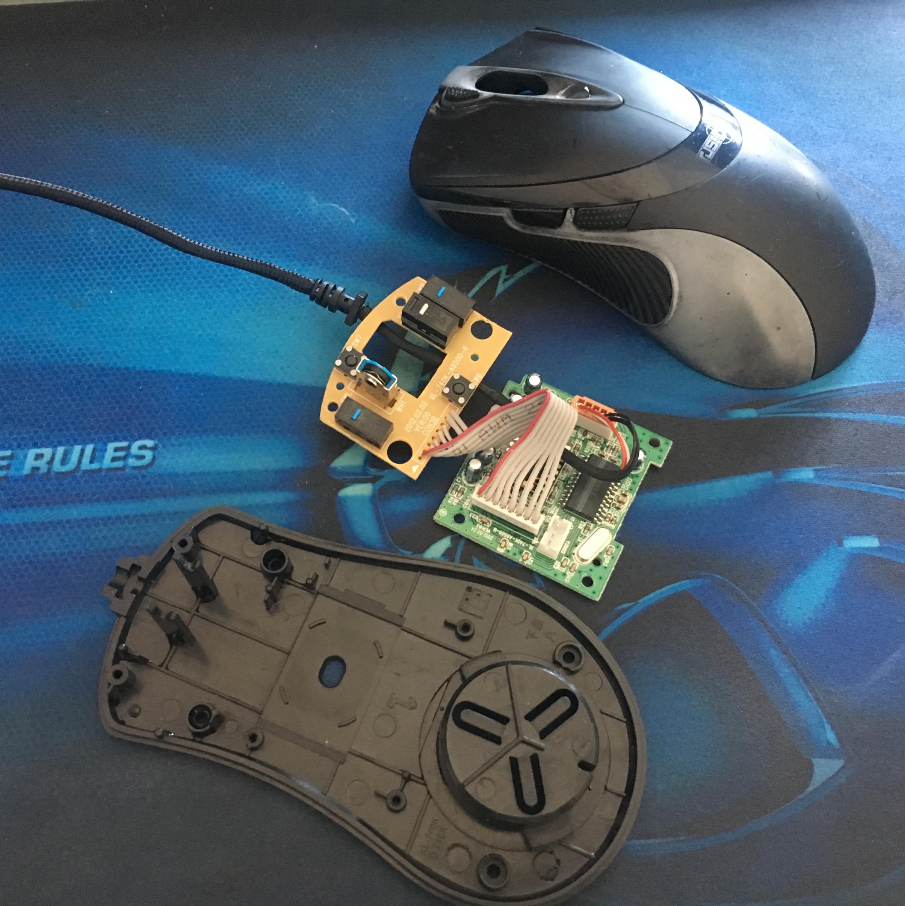

Eigentlich ein Fall für die Tonne. Aber ich dachte, ich schaue, ob sich nicht doch etwas retten lässt und habe die Maus aufgeschraubt. Die vier Schrauben befinden sich unter den kleinen Gleiterfüßen. Wenn man sie rausgeschraubt hat, lässt sich die komplette Oberschale einfach abheben und man hat den Zugang zum Mausrad. Die Gleiterfüße sind selbstklebend, also kann man sie nach dem Schließen und Verschrauben einfach wieder ankleben.
Bei mir befanden sich in der Maus allerlei aufgesammelte Haare im Bereich des Mausrads, so dass ich vermute, dass sich ein Haar zwischen die Kontakte des Rads geschummelt hat:
Leider ist der betreffende Baustein (links neben dem Mausrad - im Bild unterhalb vom Mausrad) verkapselt, so dass ich einfach nur die sichtbaren Haare entfernt habe. Ehrlich gesagt hätte ich nicht gedacht, dass das ausreicht, um das Mausrad wieder zur normalen Funktion zu bewegen - doch, oh Wunder: es funktioniert wieder wie am ersten Tag. :D

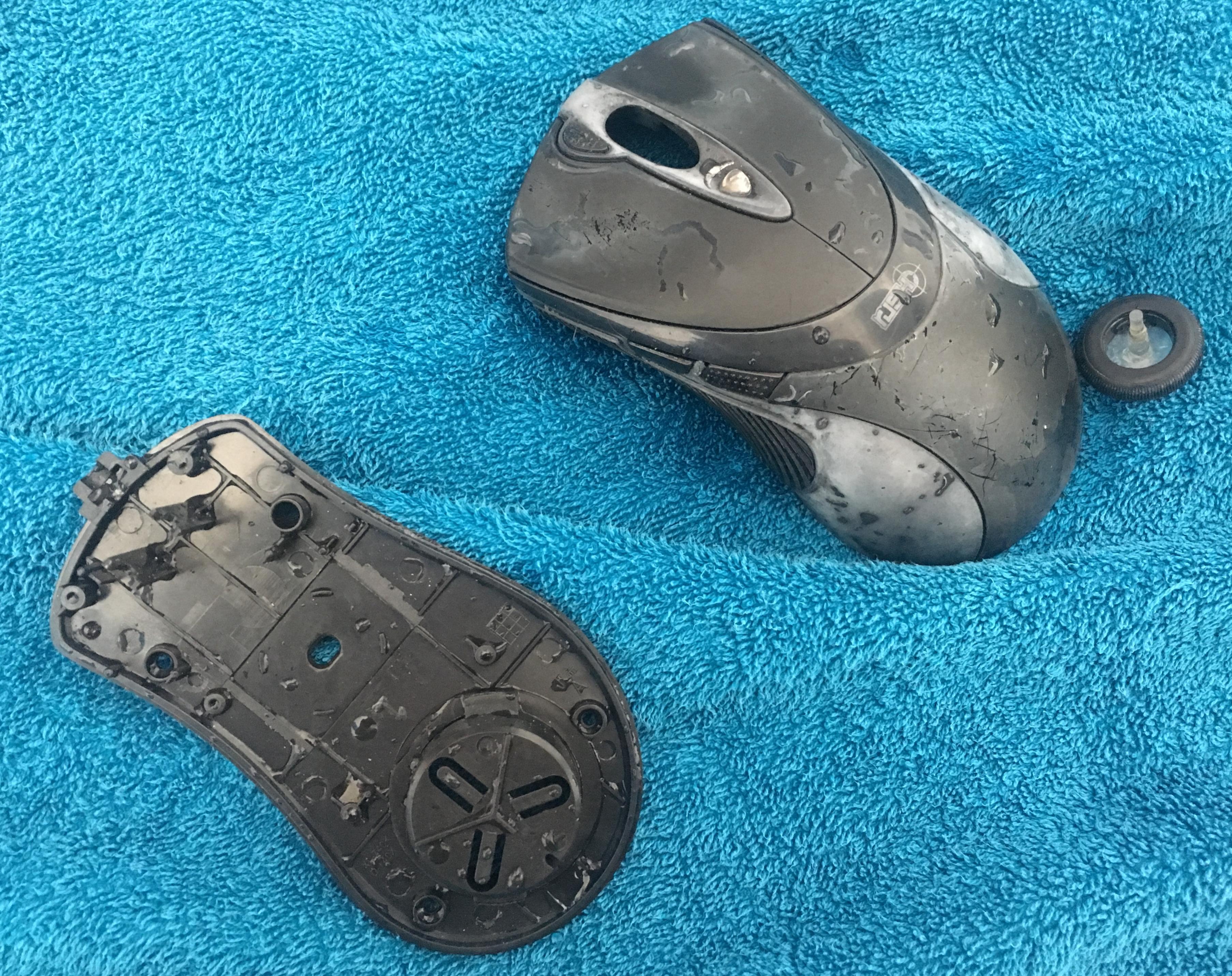

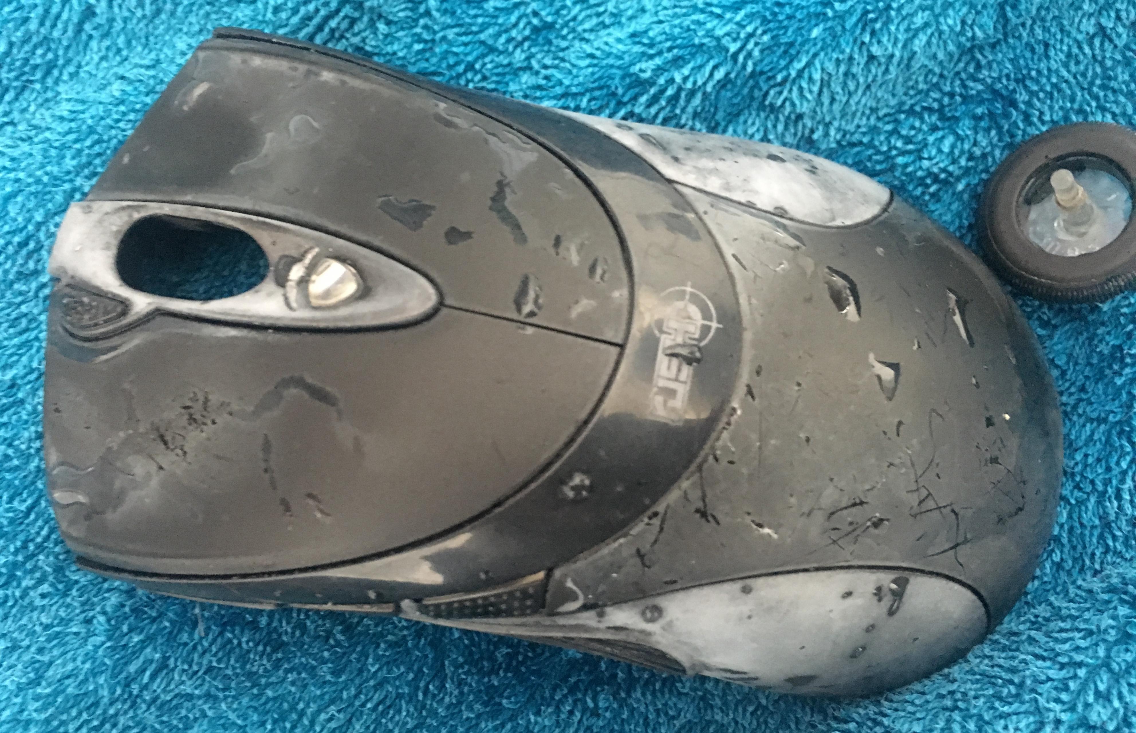

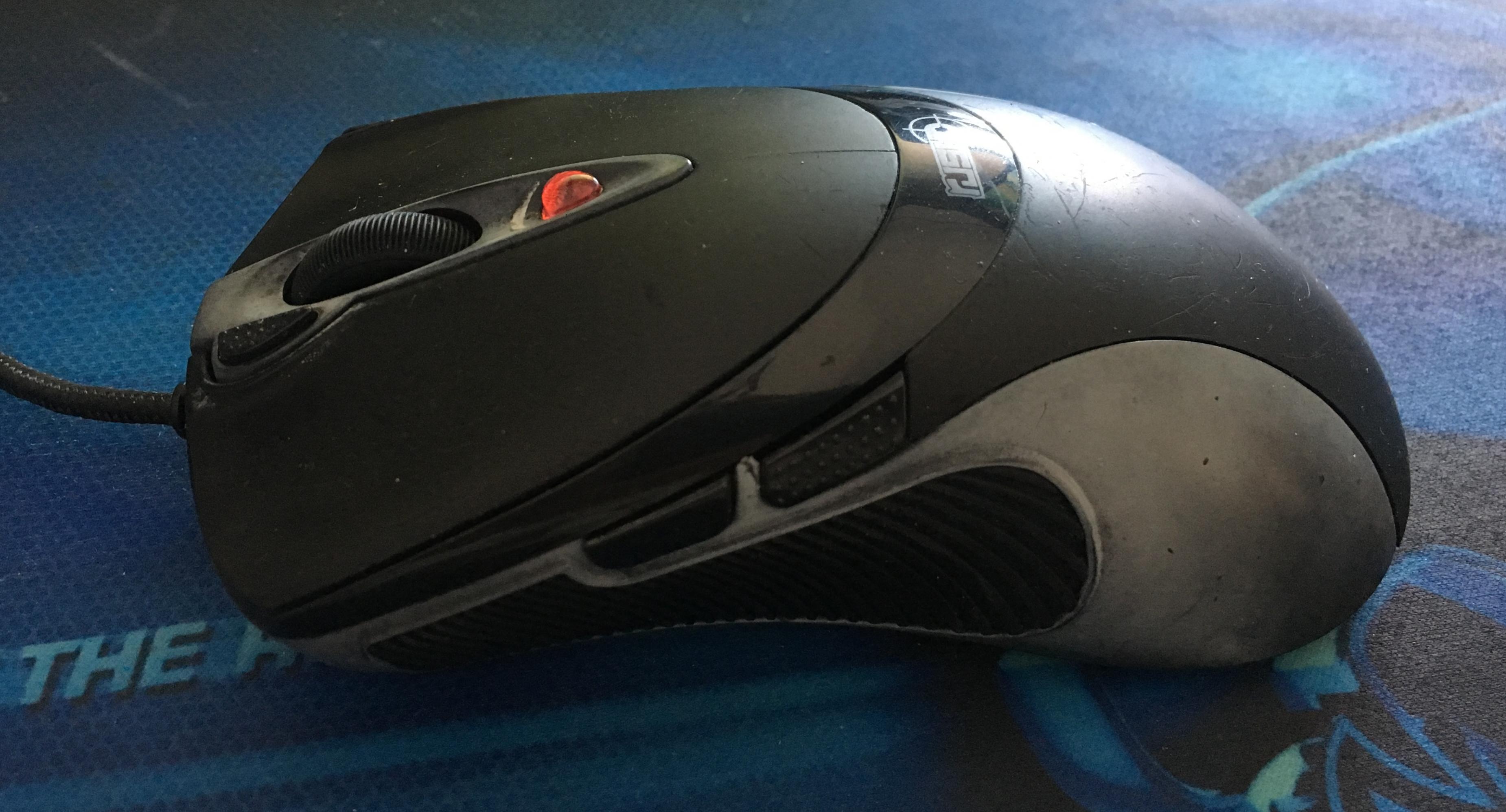

Hab die gesamte Maus auseinander geschraubt.
Schritt zwei war dann im Waschbecken die abzukochen mit heißen Wasser ausm Wasserkocher :D
Und Schritt drei nach der gründlichen Reinigung dann alles zusammenbauen.
Und tadaa....
Ich nenne die Maus jetzt "Sharkoon FireGlider Silver-Black" :cool_alt:
