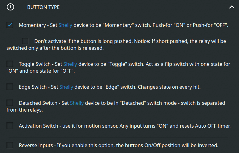

Also ist der Lichtschalter optional?
Gibt der Lichtschalter dann einen Impuls und fungiert als Wechselschalter? Und nach Stromausfall gibts hoffentlich einen definierten Zustand, ich will ja nicht das Licht dann allein aufgrund der Schalterstellung eingeschaltet wird wenn ich zB im Urlaub bin.
Lässt sich alles einstellen. Die können mit Taster und Schalter betrieben werden.
Edit: Und ja, der Lichtschalter ist optional. Funktioniert also auch, wenn du keinen Lichtschalter anschließt.

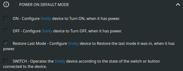

Lässt sich auch einstellen. Default ist, dass der letzte Zustand wieder hergestellt wird.
