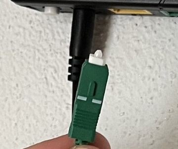

Es sind zwei verschiedene Stecker, einmal LC und den anderen (zum Modem) weiß ich nicht.
Reaktionen: rezzler
Das ist SC. Aber da hast du auch gleich den Grund, das Kabel in der Wohnung in einer Dose enden zu lassen: Nicht jedes Endgerät hat einen SC-Anschluss, LC ist auch da nicht unüblich.

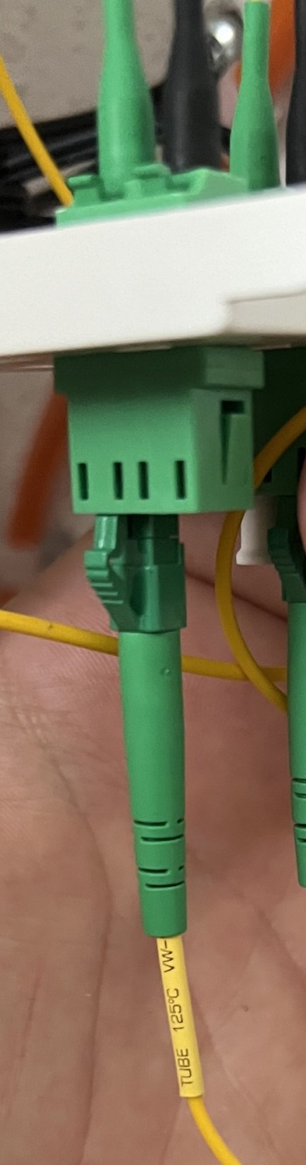

Ich würde dir folgendes empfehlen:
1. Zieh von deinem HÜP Singlemode Glasfaserkabel in die Wohnungen. Vorkonfektionierte Kabel erhältst du bei verschiedenen Händlern.
2. In den Wohungen installierst du dann Dosen, auf denen du die Kabel terminierst. Es gibt fertige Keystone Module, z.B für LC APC Singlemode Simplex/Duplex (und für alle anderen Typen auch) die du je nach Bedarf kaufen kannst und dann in jede Keystone aufnahmefähige Dose einfach einsetzen kannst. Damit bist du schön modular unterwegs und kannst die Dosen auch in Zukunft einfach an deine Bedürfnisse anpassen.
3. Achte auf die Buchsenfarbe an deinem HÜP. Wenn die Buchse oder der Stecker Grün ist, wie auf deinem einen Bild, dann handelt es sich ziemlich sicher um einen APC Kontakt (Angled Physical Contact), bei diesem Verbindungstyp hat die Ferrule einen um 8 Grad angewinkelten Schliff. Achte darauf, dass du verschiedene Verbinder nicht mischst, also UPC Stecker in APC Dose, etc.
