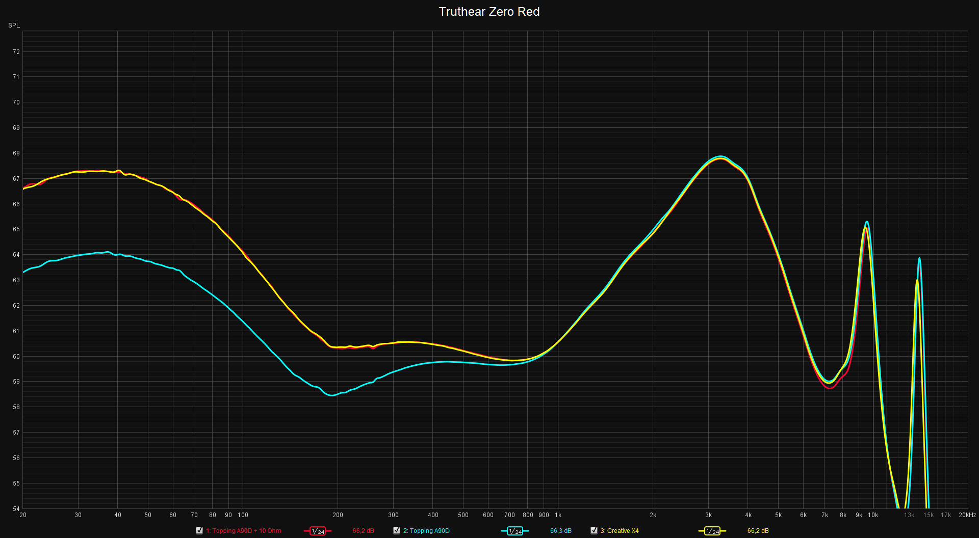

Hab hier schnell mal eine Messung meines Truthear Zero Red durchgeführt.
Die Blaue Kurve zeigt den IEM, so wie er messen sollte, an einem Topping A90D mit <0,2 Ohm Ausgangsimpedanz. Die Rote Kurve ist ebenfalls mit dem A90D, allerdings mit einem 10 Ohm Impedanzadapter dazwischengeschalten. Wie man sieht wird die rote Kurve allerdings von der gelben Kurve überdeckt. Die Gelbe Kurve ergibt sich, wenn man den IEM an einem Creative Soundblaster X4 anschließt, der eine Ausgangsimpedanz von 10 Ohm hat.
Die minimalen Änderungen im Hochton kann man ignorieren, das hängt damit zusammen, wie tief man den IEM ins Messgerät steckt, die Zeit dafür wollte ich jetzt aber nicht aufwenden.

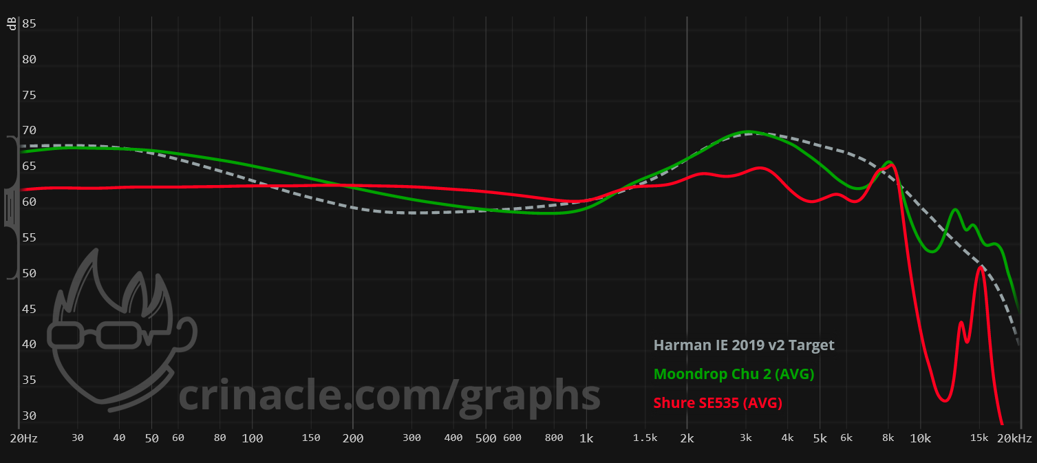

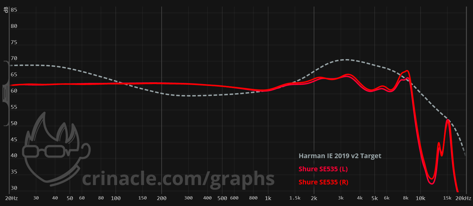

Hier mal der Frequenzverlauf des SE535:
Die strichlierte Kurve ist das Harman Target. Das Harman Target jetzt genau zu erklären wäre zu zeitaufwendig, aber um es vereinfacht zu sagen: Wenn der Kopfhörer einen ähnlichen Frequenzverlauf wie das Harman Target hat, dann ähnelt er 2 linearen Lautsprechern + Subwoofer in einem gut schallbehandelten Raum. Das ganze wurde mit diversen Hörtests auch bestätigt, 60% aller Personen empfinden das als guten neutralen Klang, der Rest bevorzugt ein bisschen weniger/mehr Bass/Höhen.
Also das Harman Target ist im Moment das Beste was wir haben, um zu bewerten ob etwas auch gut klingt oder nicht. Das soll jetzt nicht bedeuten, dass der Frequenzverlauf zwingend 1 zu 1 mit dem Harman Target übereinstimmen muss (manche Personen sind auch generell kein Fan vom Harman Target), wenn der Frequenzverlauf aber zu viel vom Harman Target abweicht, dann klingt das meist auch ziemlich bescheiden.
Wenn man sich den Frequenzverlauf des Shure SE535 ansieht, dann ist das quasie einfach nur eine Flache Linie, da fehlen Bass und Höhen, das Ding wird wohl einfach nur langweilg bzw. tot klingen.

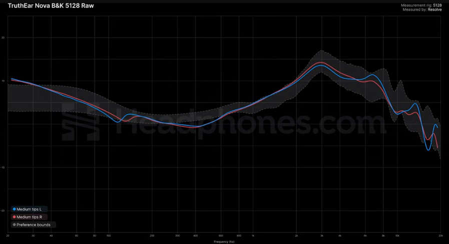

Hier mal ein Vergleich mit einem ~150€ teuren Truthear Nova:
Und hier mit einem ~20€ teuren Moondrop Chu 2:

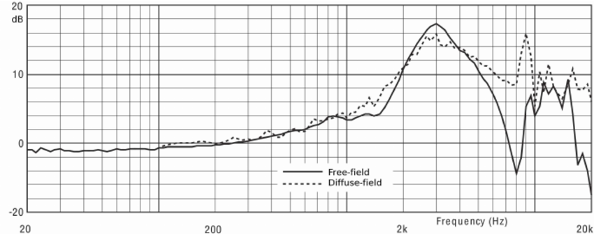

Ein flacher Verlauf bei Kopfhörern spiegelt keinen linearen Klang wieder. Wenn ein Lautsprecher einen linearen Verlauf hat, dann kommt dieser nicht flach im Ohr an. Die Ohrmuschel und der Ohrkanal verändern diesen Frequenzverlauf, und boosten die Frequenzen im ~3kHz Bereich.
Sieht dann ungefähr so aus:
Free-field-and-diffuse-field-frequency-responses-measured-with-HATS-Sound-source-is.png
Wie genau die Kurve dann aussieht, kommt natürlich aufs jeweilige Ohr bzw. aufs Messgerät an. Aus den Erkenntnissen der Harman Studie wissen wir, dass das Freefield sowie das Diffuse Field aber zu wenig Bass haben, um vom Menschen als natürlich wahrgenommen zu werden. Die Erhöhung im ~3kHz Bereich sollte aber bei jedem Kopfhörer vorhanden sein, wenn er das nicht hat, dann ist er in dem Bereich unterpräsentiert.

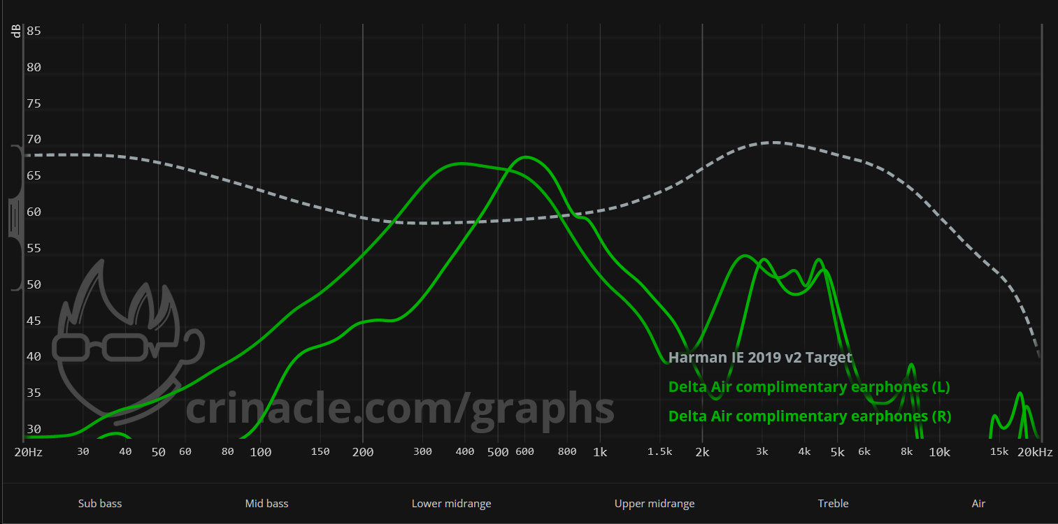

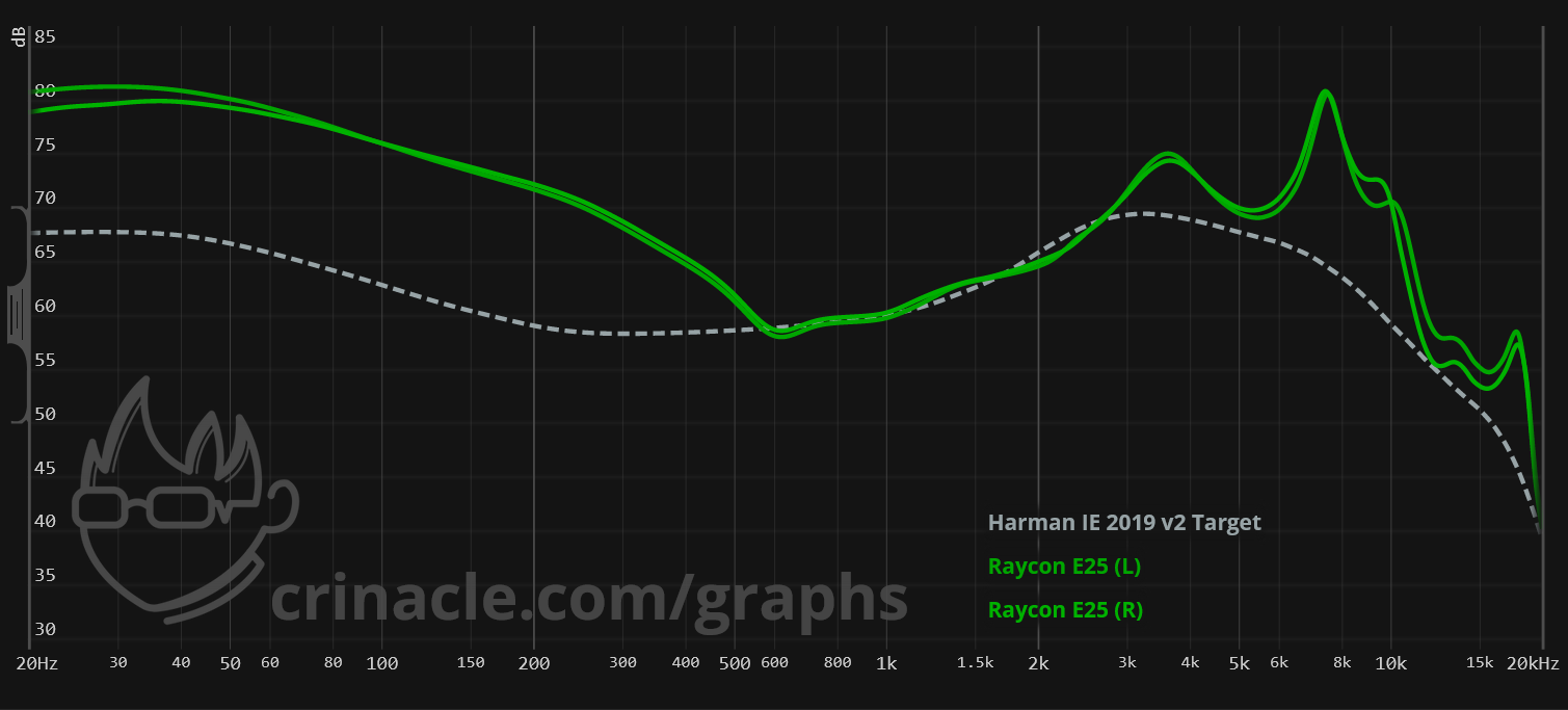

Hier mal 2 doch etwas extreme Beispiele für schlechten/unnatürlichen Klang:
Viel zu viel Bass.
Dazu muss ich denke ich nicht viel sagen....
