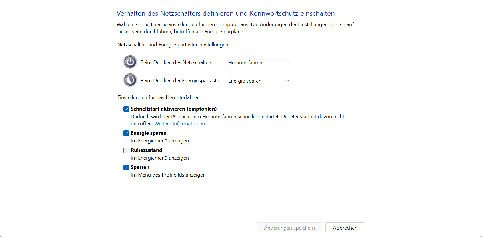

Ich bin gerade daran, meine Keychron zu personalisieren. Nun habe ich gesehen, das es möglich ist, den Poweroff auf eine Taste zu legen und somit mit einem Tastendruck den PC auszuschalten.
=> Die Funktion funktioniert soweit, jedoch frage ich mich, ob das wirklich ein sauberer Shutdown von Windows ist (Meldung auf Bildschirm "Windows wird heruntergefahren"), oder ob es so ist, als würde ich ich ein paar Sekunden einfach dein Einschaltknopf am PC drücken und so den PC ausschalte.
Gibt's hier überhaupt ein Unterschied, zwischen (Start=>Herunterfahren), oder den über den Einschaltknopf?

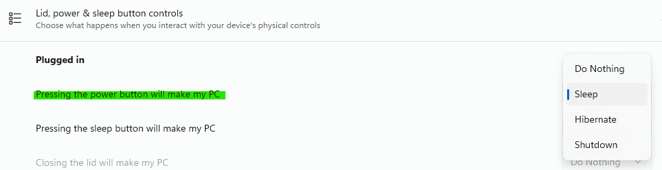

Kommt drauf an, welche Option in Windows für "Druck auf Einschaltknopf" hinterlegt ist.
Diese Option finde ich nicht, und ich habe versucht mit dem cmd-Befehl diese wieder einzublenden, jedoch ohne Erfolg.
powercfg -attributes SUB_BUTTONS 5ca83367-6e45-459f-a27b-476b1d01c936 -ATTRIB_HIDE
Was ich aber gefunden habe ist das hier, siehe unten, somit sollte der PC ja korrekt herunterfahren.

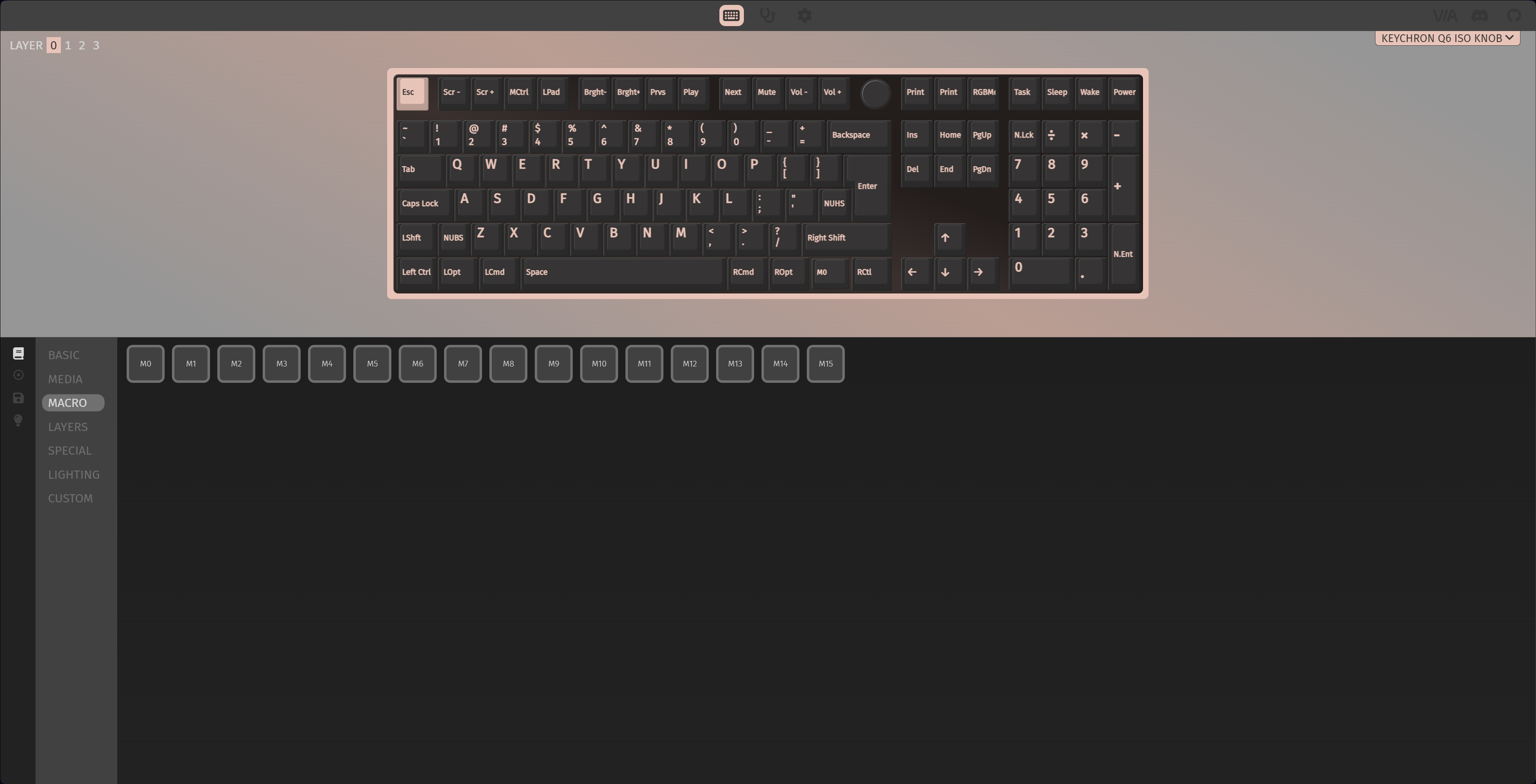

@WhiteHelix danke für die Aufzeichnung. Ich bin wirklich ein absoluter Anfänger und habe noch nie ein Makro gemacht. Wie muss ich das anstellen in der via.app?
Ich habe es versucht gemäss hier, ab Min 3.50, aber wenn ich die Down Taste, oder andere drücke, gedrückt halte, macht es mir 2, siehe hier.
Oder wie muss ich deine Auflistung hier eintragen? :confused_alt::D
