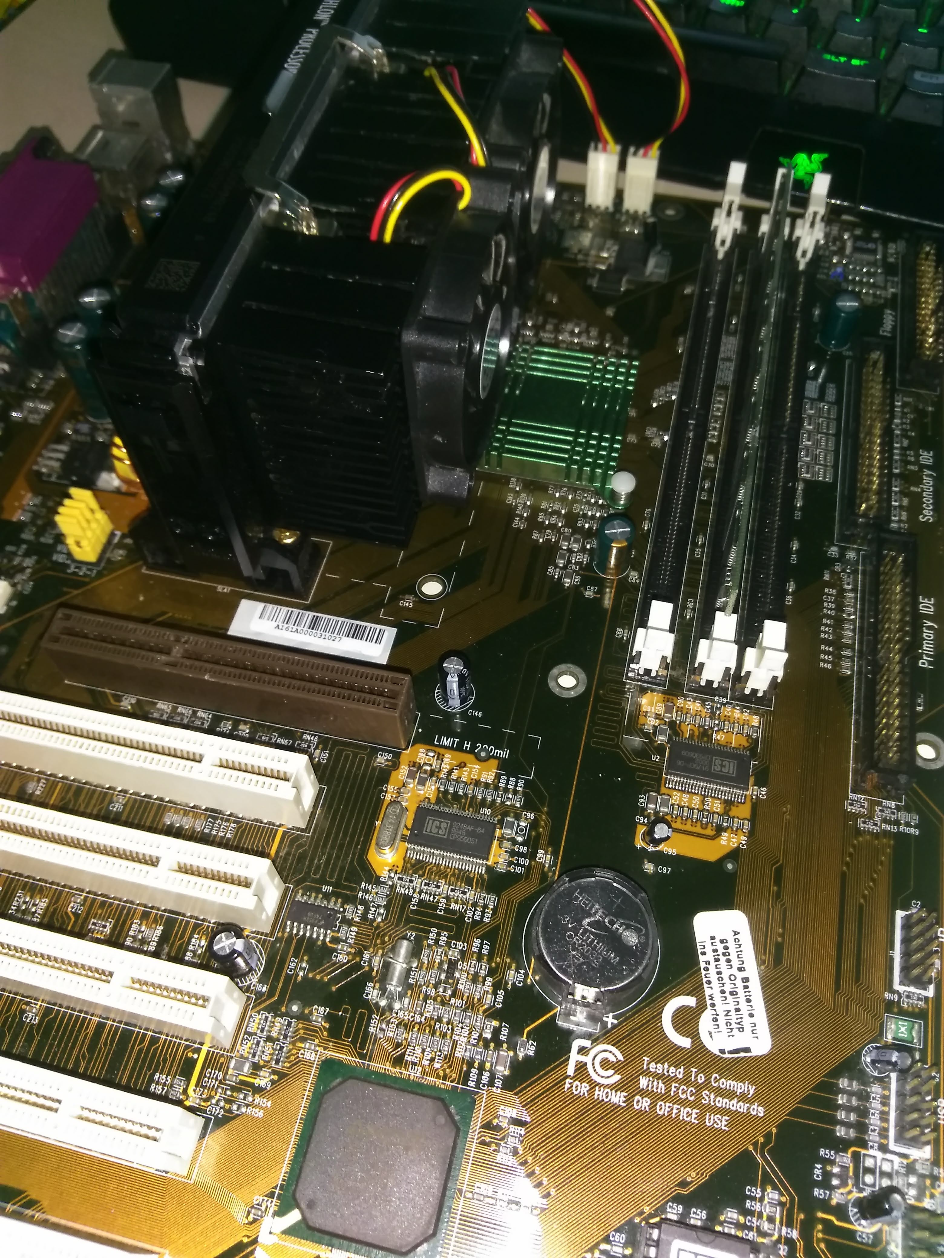

Ich habe hier ein Shuttle A61 Board. Genauer das A61V12A.
https://www.shuttle.eu/_archive/older/en/ai61.htm
Problem:

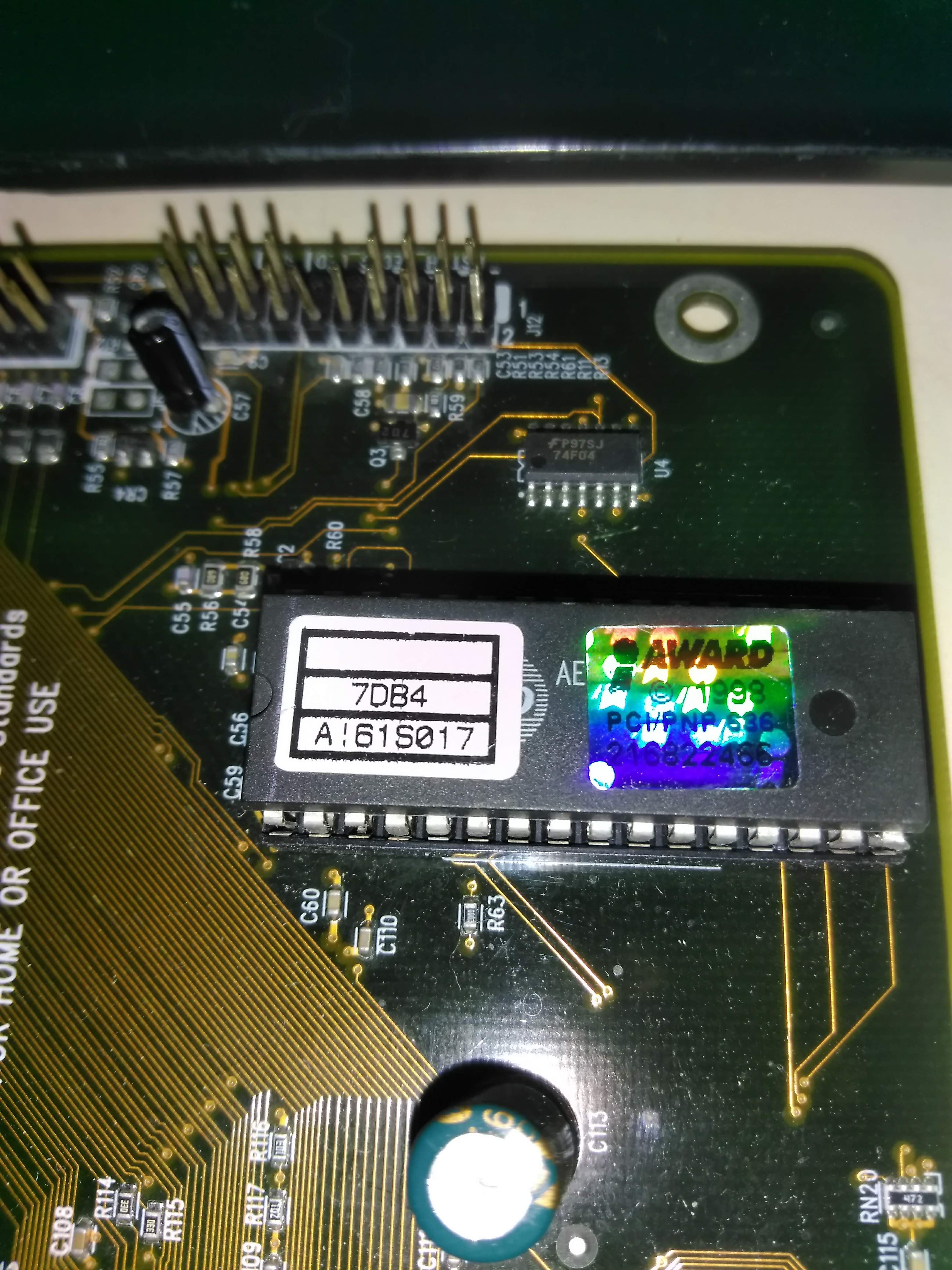

Das BIOS speichert geänderte Eingaben nicht und bei jedem Kaltstart kommt die Batterie Fehlermeldung hoch. Eine neue CR2032 ist drin und mit dem Multimeter wurde sichergestellt, dass beim Winbond & EEPROM Chip etwas anliegt.
BIOS wurde auch neu geflasht. Das klappt ohne Probleme.
BIOS lässt sich auch ganz normal aufrufen und durchblättern.
Hat jemand vielleicht noch eine Idee woran es liegen könnte?
Was ich bisher versucht habe:
- Batterie tausch
- Spannung gemessen
- Jumper verschieden gesetzt
Ich hoffe immer noch daruf das Board noch zum Laufen zu bekommen. Gute Slot-A Boards sind sehr teuer und ich will nicht das der Thunderbird A 1GHz hier arbeitslos altert
