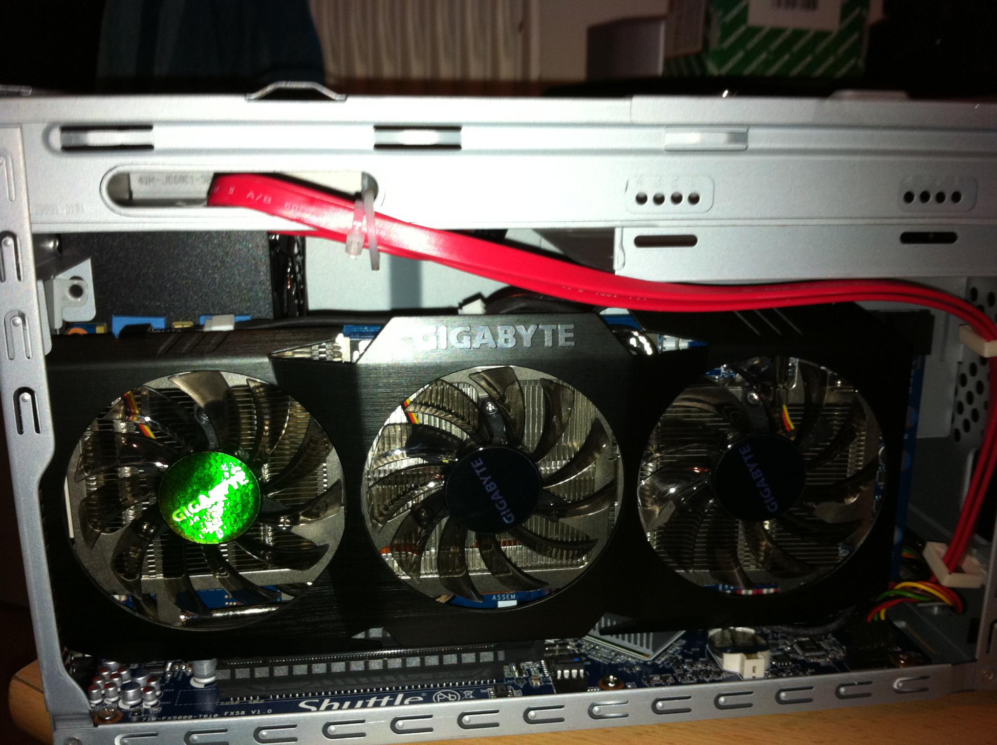

Auf dem Foto erkennt man halt weder wie der CPU Sockel positioniert ist, noch wie viel Spielraum man nach oben hin hat.

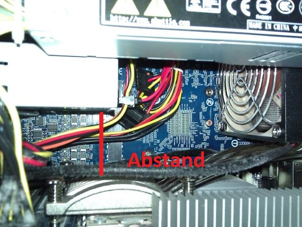

Sry das zweite Foto ging vergessen.
Ist jetzt auch angehängt. Ich habe max. 5cm Höhe bis zum Anschlag vom HDD Käfig.
Sockel 1366.
was heißt max, also wie genau hast du gemessen
weil die beiden flachsten kühler die mir einfallen sind um die 45mm hoch ohne lüfter
beim lüfter kommen dann nochmal min 12mm dazu

Habe wie erwähnt 5cm Platz nach oben. Es wäre sehr knapp. Ich denke wenn ich einen Lüfter kaufen würde, der nach oben bläst hat es eine schlechte Luftzirkulation. Was empfiehlt ihr?
bei 5cm platz kannst du aber nix anderes kaufen als nen kühler der auf die cpu bläst
oder willst du dir nen towerkühler mit nem 40mm lüfter basteln?

@ Lexel: SUPER :) genau so was habe ich gesuuucht nur nicht gefunden. Vielen Dank. Habe jetzt diesen Montagekit bestellt und den Corsair H50. H70 hätte hier wahrscheinlich Platz Probleme. Ich werde euch betreff Montage und Kühlleistung informieren. Werde bestimmt noch ein Foto danach hinzufügen =)
Halli Hallooo
H50 passt definitiv nicht rein, da die Rückseite zu klein ist. Lochkreis vom Lüfter 92mm habe einen Adapter gekauft auf 120mm, passt nicht rein, da er kein Platz findet. Netzteil und Graka ist im Weg :( suche eine andere Lösung.
bohrmaschine und/oder dremel?!
Ich werde wahrscheinlich eine H60 einbauen, ist ein wenig tiefer von der Höhe. Ich habe einen Kollegen gefunden, er wird wahrscheinlich ein wenig rumbasteln. Ist ziemlich mühsam..
