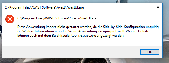

ich hab seit kurzen auf meinem Windows 10 Laptop ein Problem, Windows meint meine Virenabwehr wäre inaktiv, was gut sein kann, weil sich mein Virenprogramm (avast) nicht mehr Öffnen lässt!. Stattdessen kommt nun immer dieser unschöne Fehler:

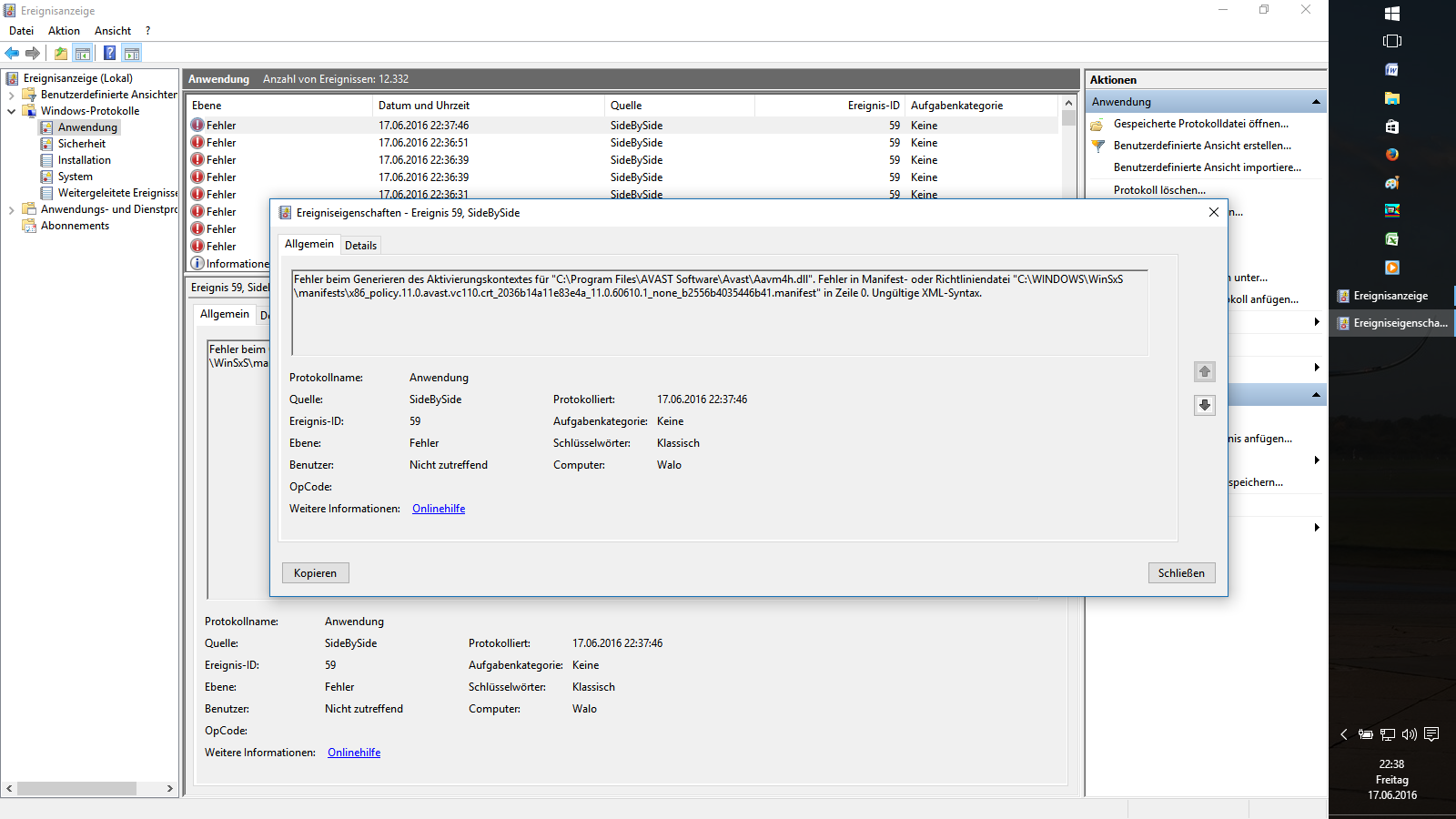

Ich hab dann im Ereignisprotokoll nachgesehen:

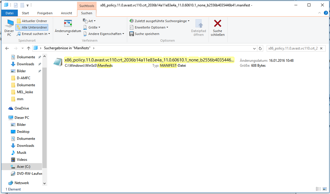

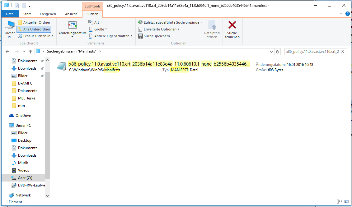

und dann mal nach der Fehlerhaften Datei gesucht:
Die ist aber ne Windows datei und seit Januar unverändert, ich mag also momentan nicht glauben, dass die wirklich mein Problem ist?

Side-by-Side Fehlermeldungen deuten oft auf einen beschädigten WinSxS-Ordner oder eine fehlende/beschädigte Visual C++ Redistributable Version hin. Das hat in dem Fall mit Avast nicht´s zu tun, könnte auch jede andere Software sein.
Ob man Avast nun unbedingt braucht, ist eine andere Frage.
Mit Glück kann es sfc /scannow reparieren. Fehlende Visual C++ Redistributable Versionen kann man mit "SxsTrace" ermitteln.
