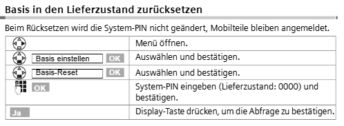

Da ein Mobilteil defekt ist, habe ich mir ein gebrauchtes Mobilteil dazugekauft, doch die Anmeldung klappt nicht, da wohl der PIN zur Basisstation falsch ist (hatte ich wohl geändert, doch keine Ahnung auf welchen PIN - ist ca. 20 Jahre her) und habe nur laut Bedienungsanleitung herausgelesen, dass der bei Kauf "0000" lautete.
Es gibt nun eigentlich nur die Möglichkeit, die Basisstation auf die Werkseinstellung zurückzusetzen, doch selbst dabei wird laut Beschreibung die PIN nicht geändert - was nun?
Siehe Seite 110: https://www.bedienungsanleitu.ng/siemens/gigaset-s150/anleitung?p=113
Also für mich ist alles etwas unlogisch ... hat mir dazu jemand eine hilfreiche Info, wie ich die Basisstation komplett in den Auslieferungszustand setzen kann, also wieder auf "0000"?

Der reset der Basis müsste ~10s sein.
also strom raus, anmelde Knopf drücken und halten, Strom rein, >10s Knopf weiter halten, loslassen. Basis sollte resetet sein. Kann man daran sehen das das Handteil abgemeldet ist.

Danke euch, die Basis Gigaset 150 zu resetten hat funktioniert (also Strom aus, Knopf drücken, Strom an und 10 sek. gedrückt halten ... nun ist wieder "0000" und alle Mobilteile S1 können neu angemeldet werden)! 👍
