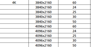

Ab Seite 65 im Englischen Handbuch sind die unterstützen Auflösungen/Frequenzen gelistet.(vom Beamer)
