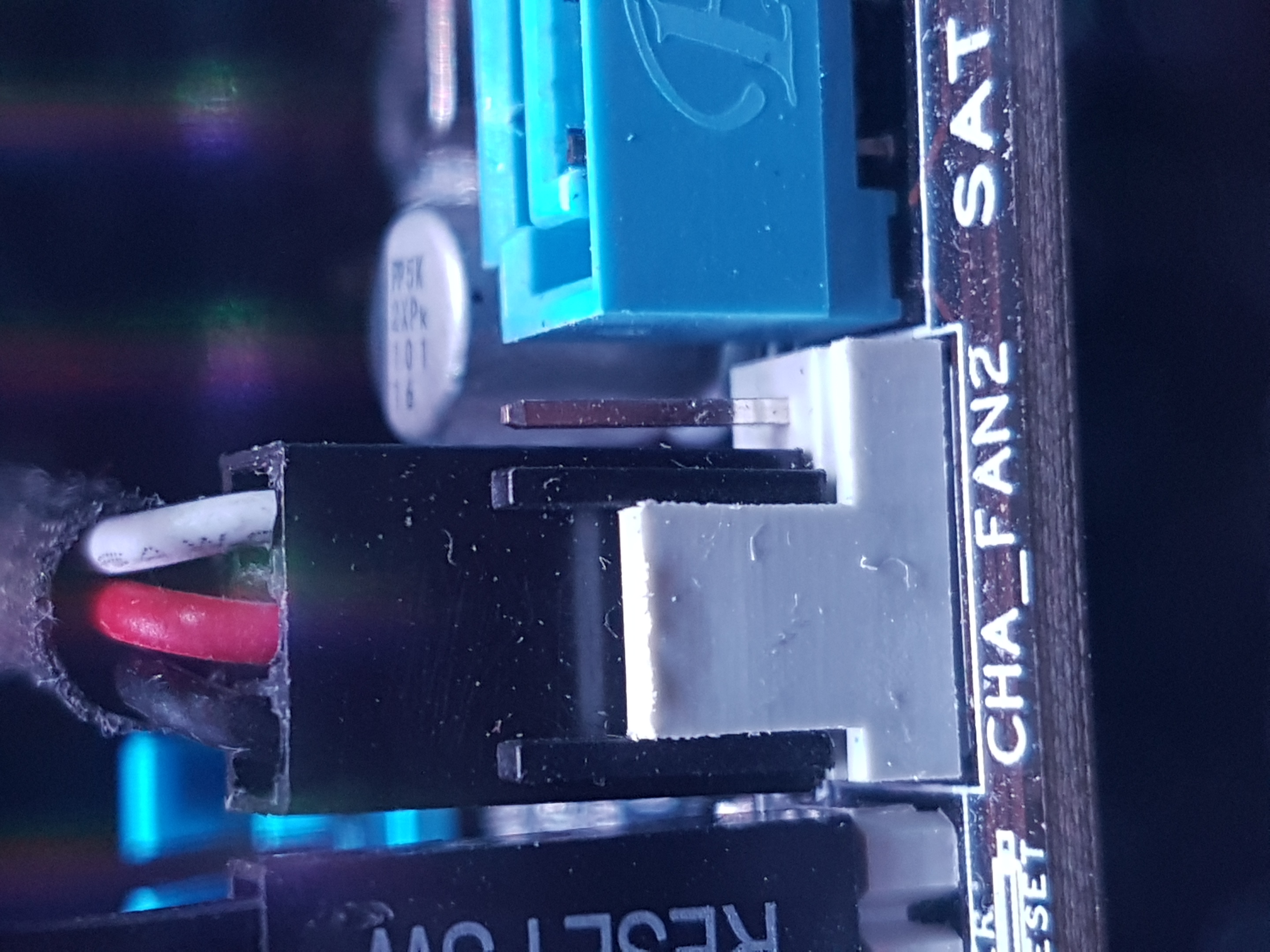

habe dir ein foto gemacht, bei mir habe ich die Lüfter auch so dran, da sie auch nur 3 Pin anschlüssen haben, sollte man erkennen können.
