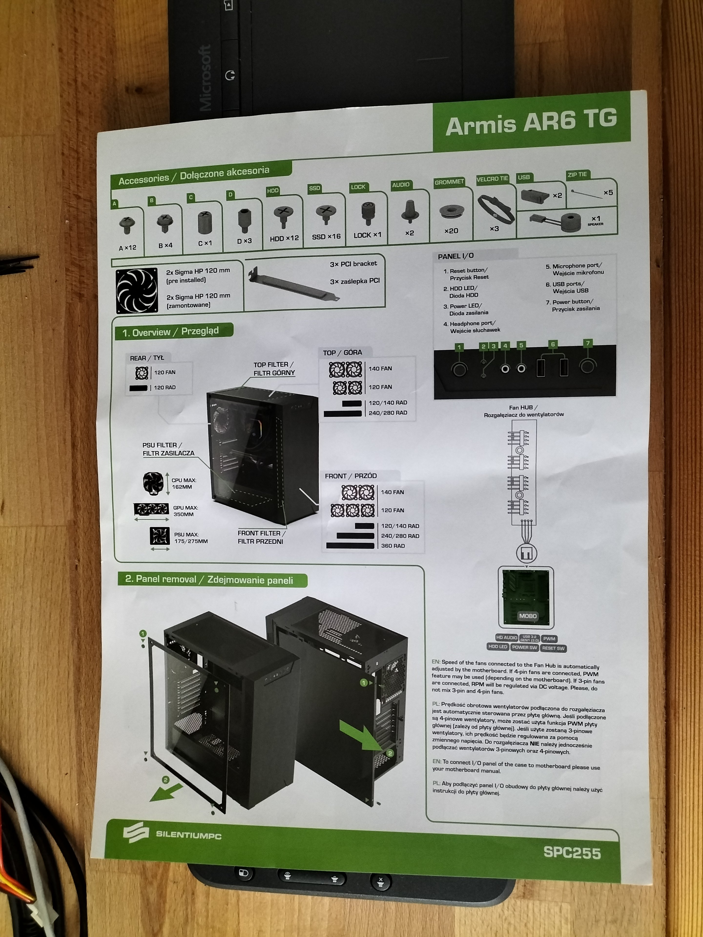

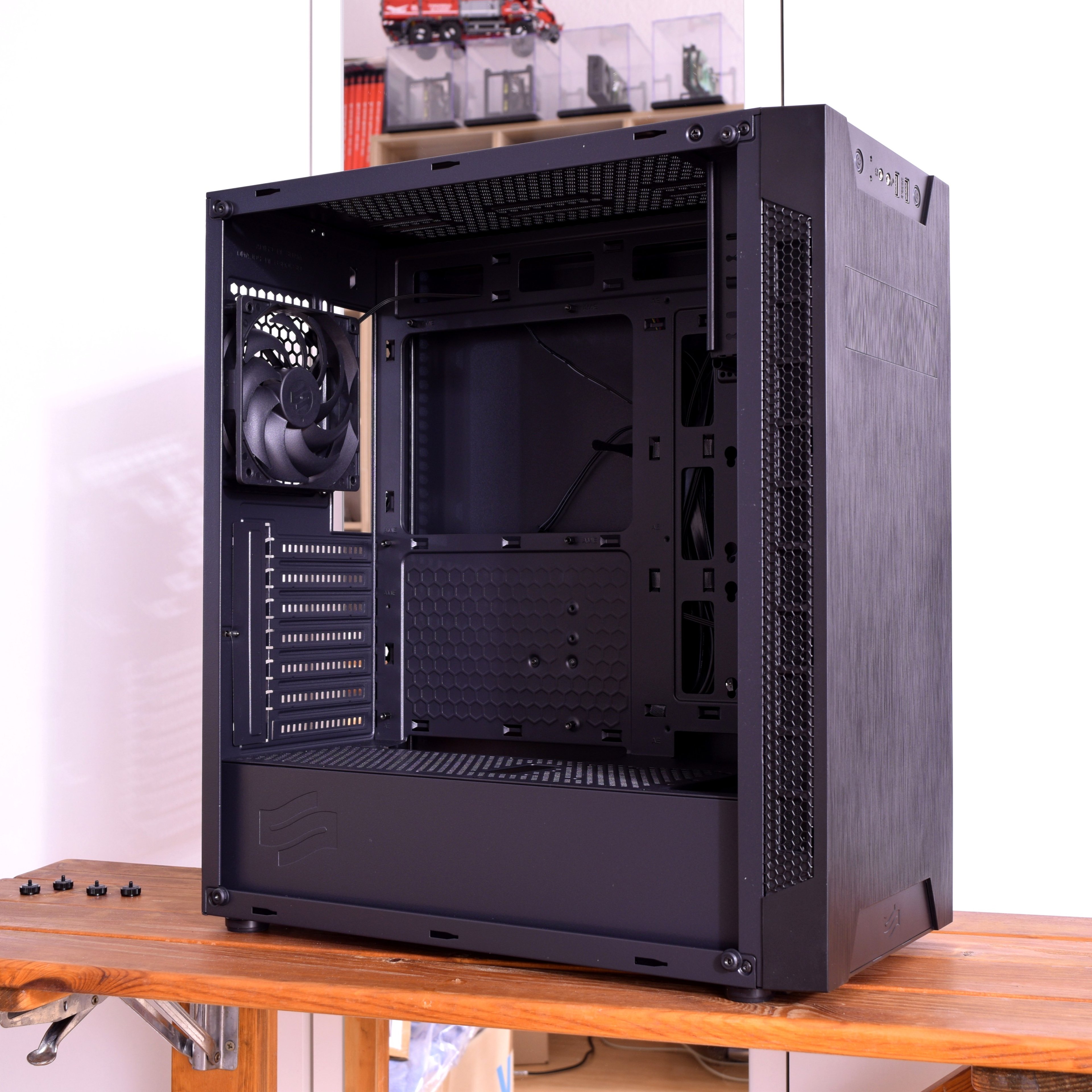

Das Gehäuse kommt im Originalkarton, ohne weitere Umverpackung. Schaumstoff und Styropor sorgen dafür, dass es nirgends aneckt.
Optisch ist es schlicht gehalten, mit einer Glasseite und einer glatten Front.
Unten findet sich das Netzteil und Platz für eine 3,5“ oder 2,5“ Festplatte. Hier sitzt auch einer von vier Staubfiltern. Dann kommt eine perforierte Abdeckung -> Mainboard -> Deckel, letzterer ebenfalls mit Staubfilter. Die anderen beiden Filter sitzen in der Frontabdeckung, man muss diese erst entfernen, bevor die schmalen Filter entnommen werden können. Gehalten werden sie durch Magnete. Eigentlich richtig praktisch, nur der im Boden lässt sich zu leicht verschieben, die Vertiefung müsste stärker sein.

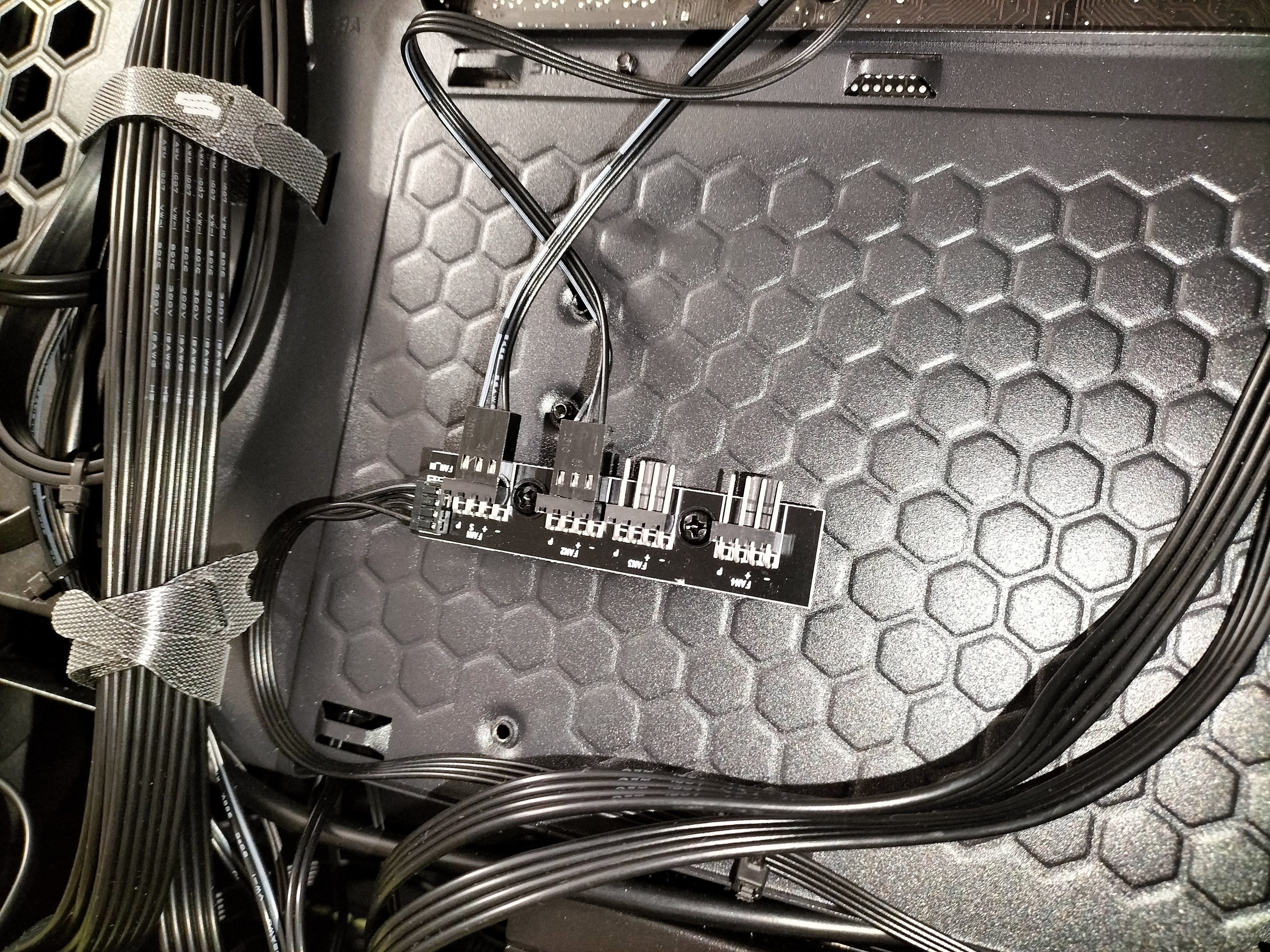

Auf der Rückseite findet sich ein Verteiler, an dem bis zu 4 Lüfter angeschlossen werden, diese können dann als Gesamtpaket über das Mainboard gesteuert werden.
Man merkt dem Armis aber an allen Ecken und Kanten den geringen Preis an – irgendwo konnte man sich immer schneiden und der Mitarbeiter, der es montiert hat, ging nach dem Motto: nach Fest kommt richtig fest zu Werke.
Auch hätte es ruhig 5mm tiefer und breiter sein können. 5mm? Merkt man das? Ganz klar: ja!
Mein Asus Board wandert problemlos rein, die Kabel lassen sich gut verlegen und verstecken. Auch die Öffnung im Mainboard Tray ist super. Es passt alles etwas besser als im alten Alugehäuse, das I/O Shield z.B. klemmt jetzt nicht mehr, beim Einsetzen eines USB-Sticks. Und aus irgendeinem Grund scheint auch die W-LAN Karte besser zu funktionieren, die sonst immer mit Verbindungsabbrüchen genervt hat (andere Karte, vom anderen Hersteller hatte dasselbe Problem).

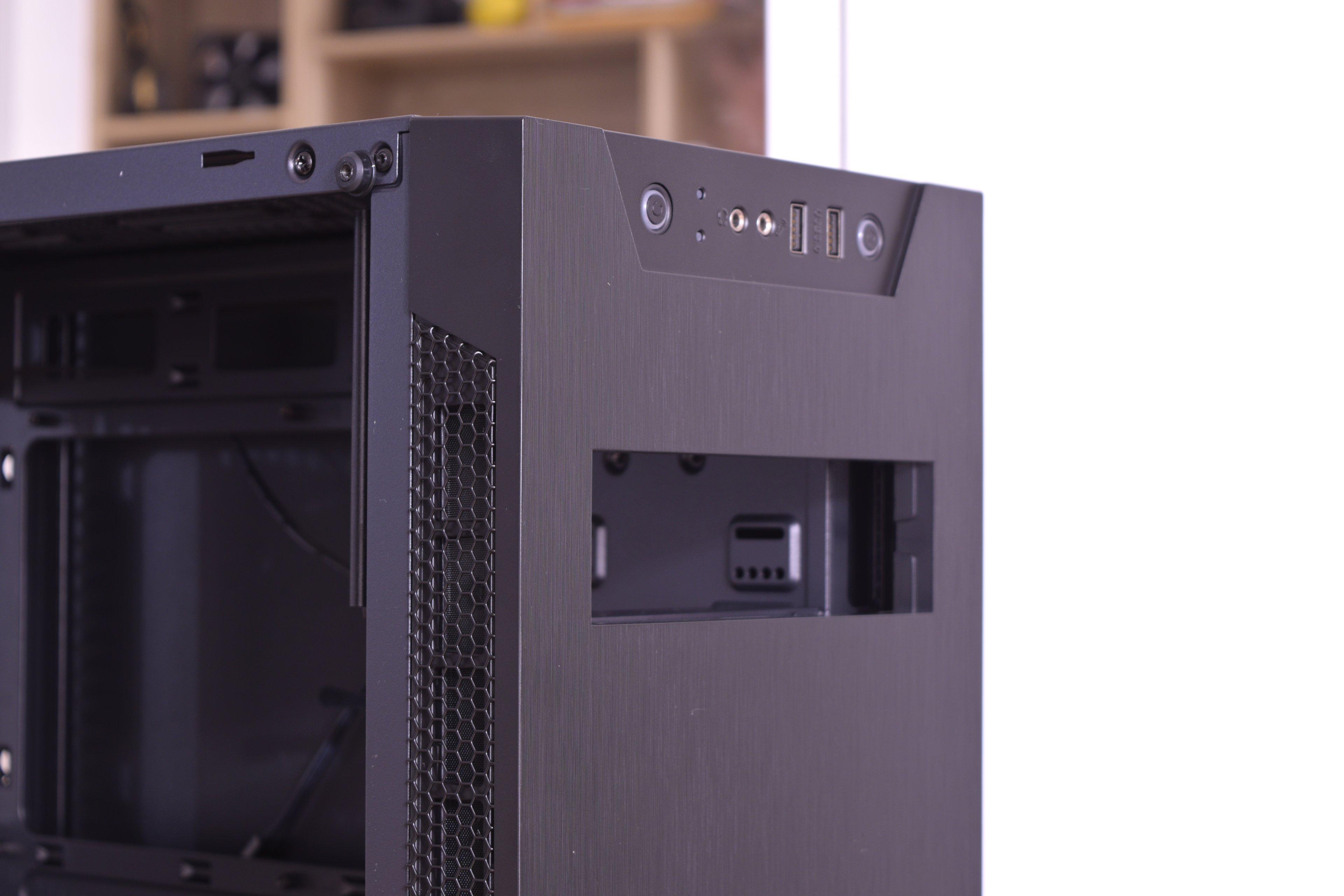

Das man aber die Anschlüsse für Power, Reset, HDD LED etc. immer noch nicht besser hinbekommt, nervt mich gewaltig. Beim nächsten Mal borge ich mir Hubble aus, um das Gekritzel auf dem Board zu entziffern.
Dafür ist die Verarbeitung des Front Panel super, es finden sich: 2x USB-A, Audio-out & in, sowie zwei LEDs für HDD und Power On (da fällt mir auf, das Power On falsch angeschlossen ist, James Webb ruft schon), Power und Reset Knopf.

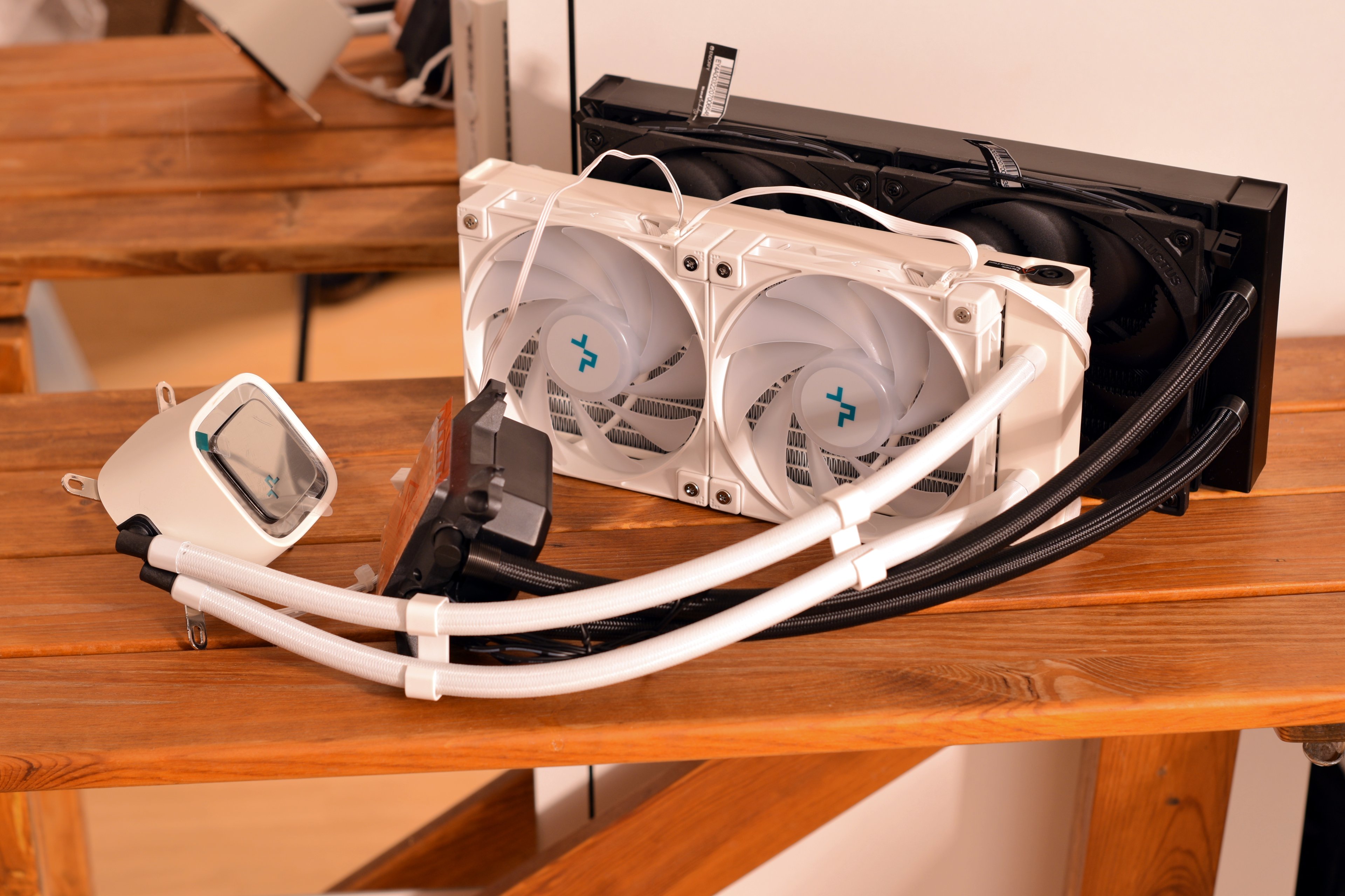

Für Vergleichswerte habe ich die LS 520 nochmal verbaut, da die Endorfy, wie schon geschrieben, nicht in das alte Gehäuse passt. Auf eine Montage des DeepCool AK400 habe ich aber verzichtet.
Wie ich feststellen musste, saß der Kühlblock der LS 520 (siehe Fotos) nicht korrekt auf, es fehlen korrekte Abstandshalter (die für Sockel 1200 sind zu hoch und die für den 1700 sind zu niedrig). Im letzten Testlauf waren die Temperaturen dadurch besser als noch im eigentlichen Test zu der AiO.

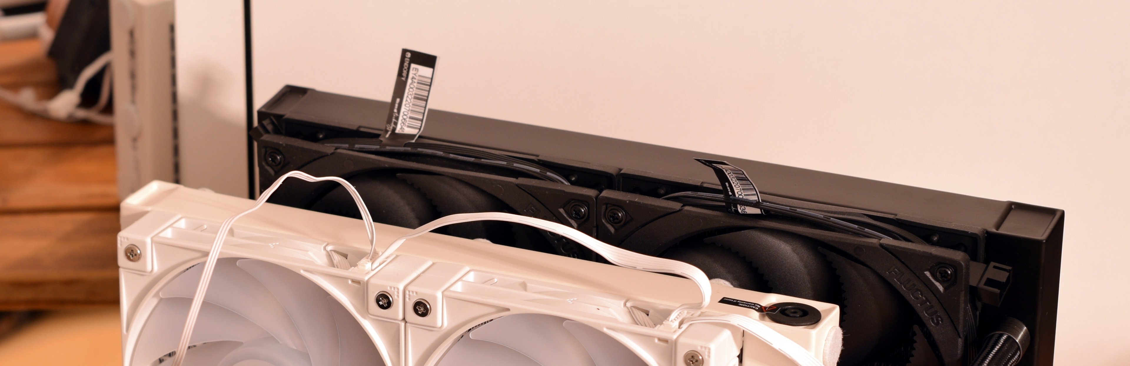

Der Karton wird von dem Radiator beherrscht, inklusive der Lüfter. Vom Werk aus sind diese bereits montiert und die Kabel sind ordentlich verlegt. Im Gegensatz zur DeepCool haben diese auch die korrekte Länge, so das nichts rumflattert.
Der Pumpenblock ist auch etwas niedriger. Was „fehlt“ ist RGB, es gibt bisher keine Variante mit Beleuchtung. Wollt Ihr dies ändern und die Original Lüfter Variante weiter nutzen, kostet euch ein einzelner Fluctus Lüfter 30€, ohne RGB sind es 22€ (Stand 21.10.2022).
Radiator, Pumpenblock und Schläuche hinterlassen einen guten Eindruck. Die nur oberflächlichen Gummipuffer an den Ecken der Lüfter wirken etwas labbrig, im Vergleich zu Lüftern mit Puffern als Vollmaterial.

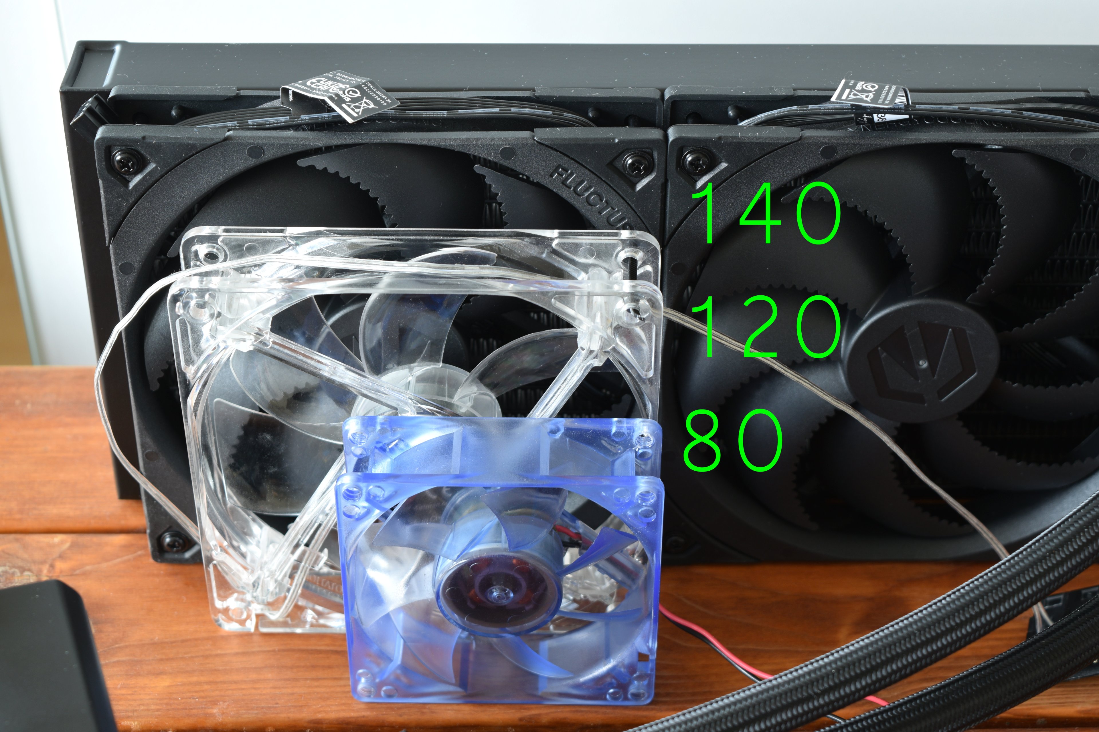

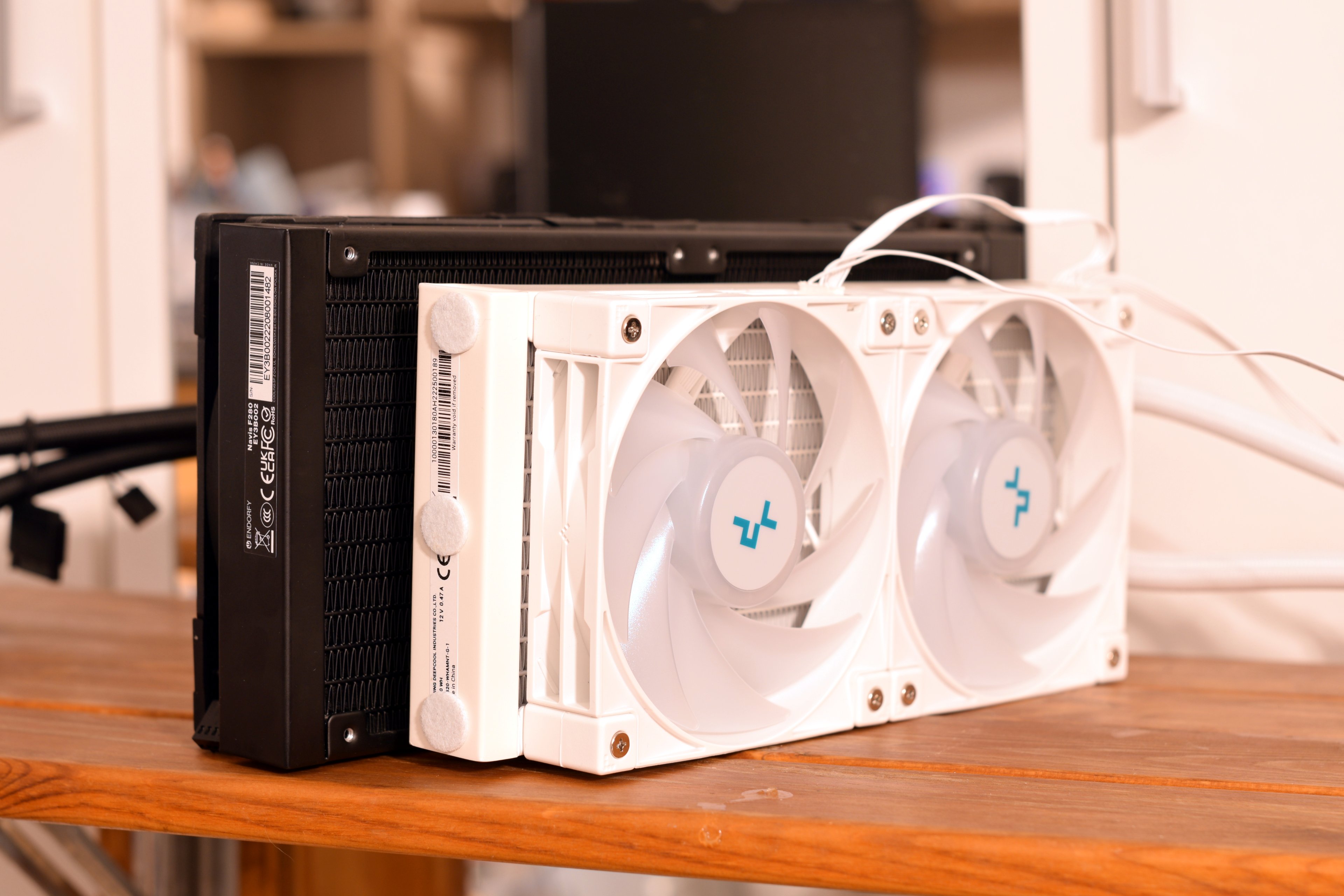

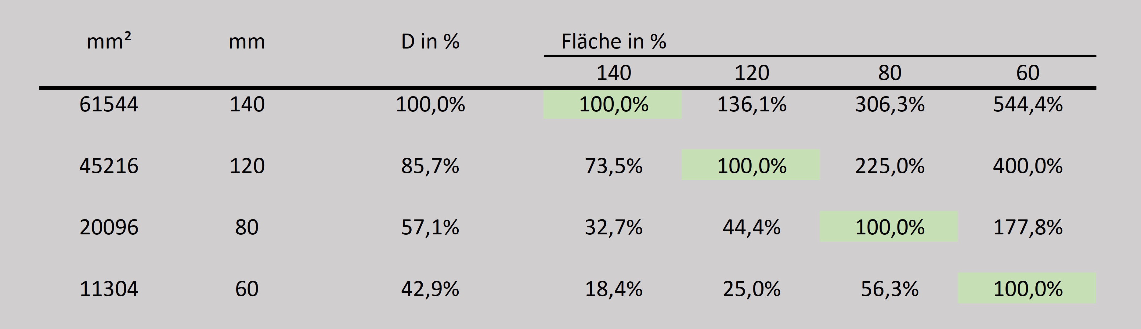

Größenvergleich
140 mm -> 120 mm -> 80 mm

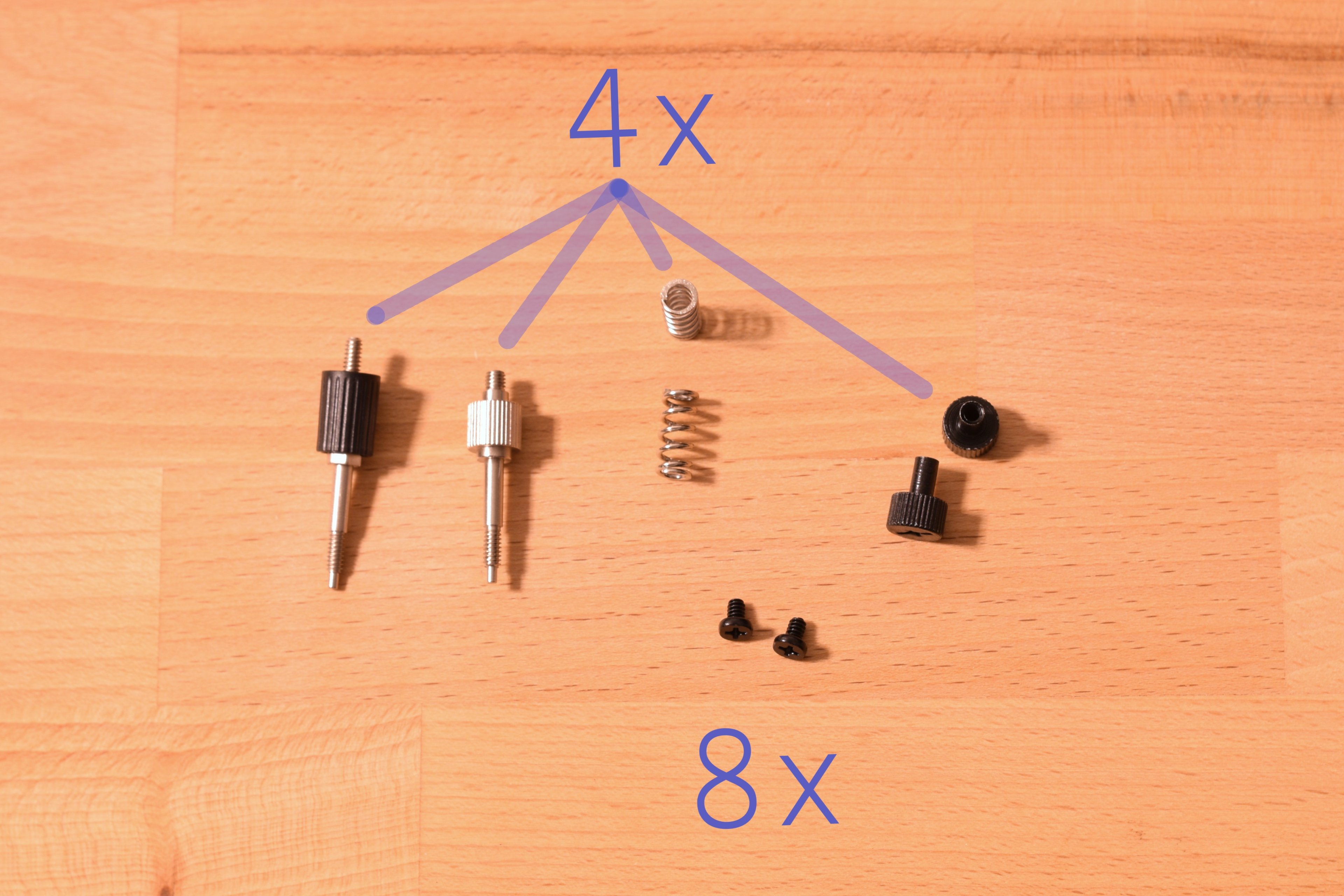

Montagematerial
Das Montagematerial ist für AMDs AM4 und AM5 geeignet. Bei intel werden LGA 115x, 2011-3, 2011, LGA 1200 und 1700 abgedeckt.
Vorhanden ist eine Backplate, 2 verschiedene Verschraubungen, Federn und Muttern, sowie ein Verlängerungskabel für den Lüfteranschluß. Dazu kommen eine Tube Wärmeleitpaste, ein Maulschlüssel und eine unvollständige Installationsanleitung.
Wofür der Maulschlüssel sein soll, kann ich nicht beantworten.

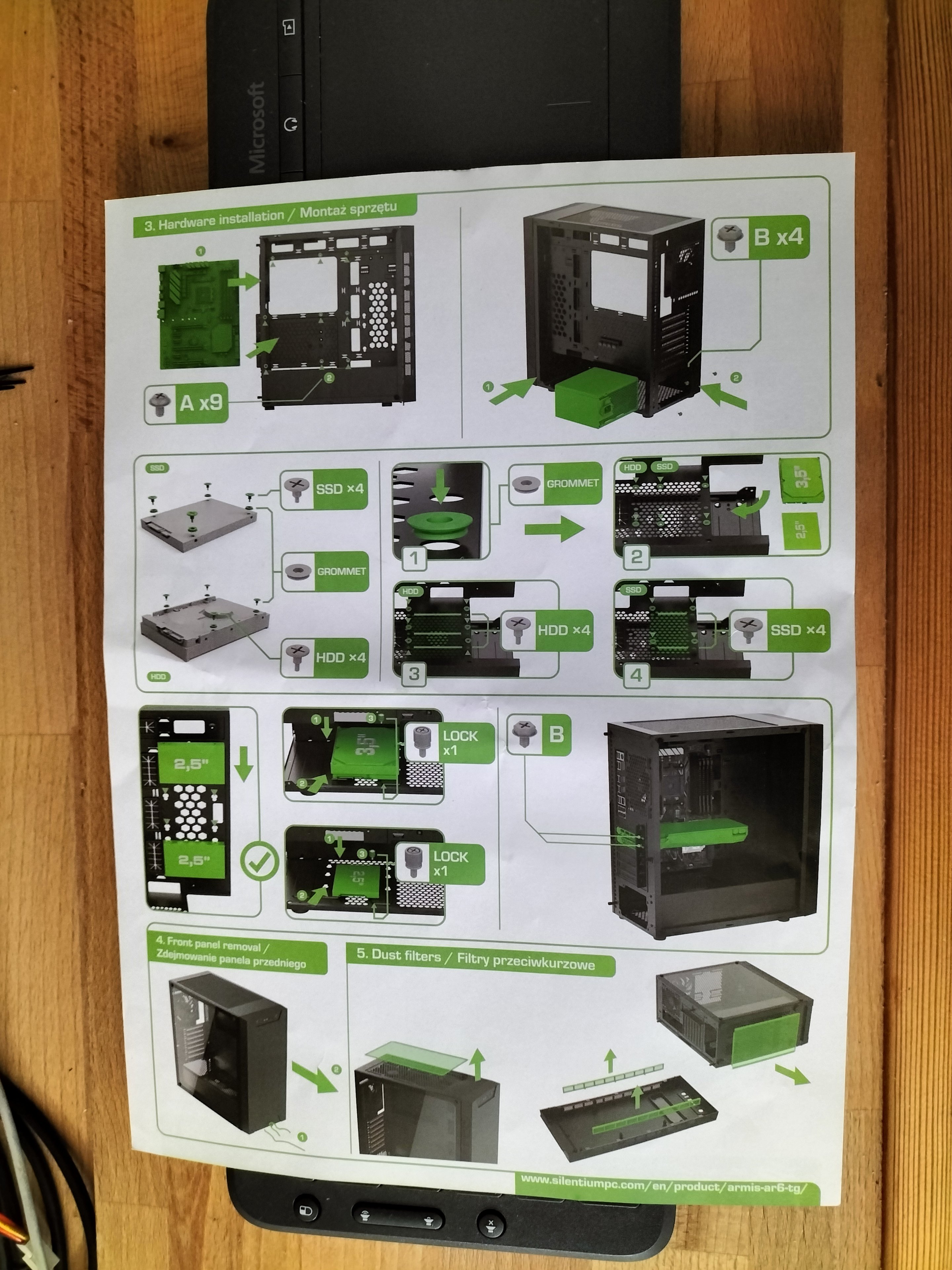

Viel schlimmer wiegt aber die Tatsache, dass die Anleitung unvollständig ist und der QR-Code, der aufgedruckt ist, nur zu Werbung führt.
Da es zwei unterschiedliche Abstandshalter gibt, musste ich auf anderen Seiten schauen, welcher für den intel Sockel 1200 geeignet ist.

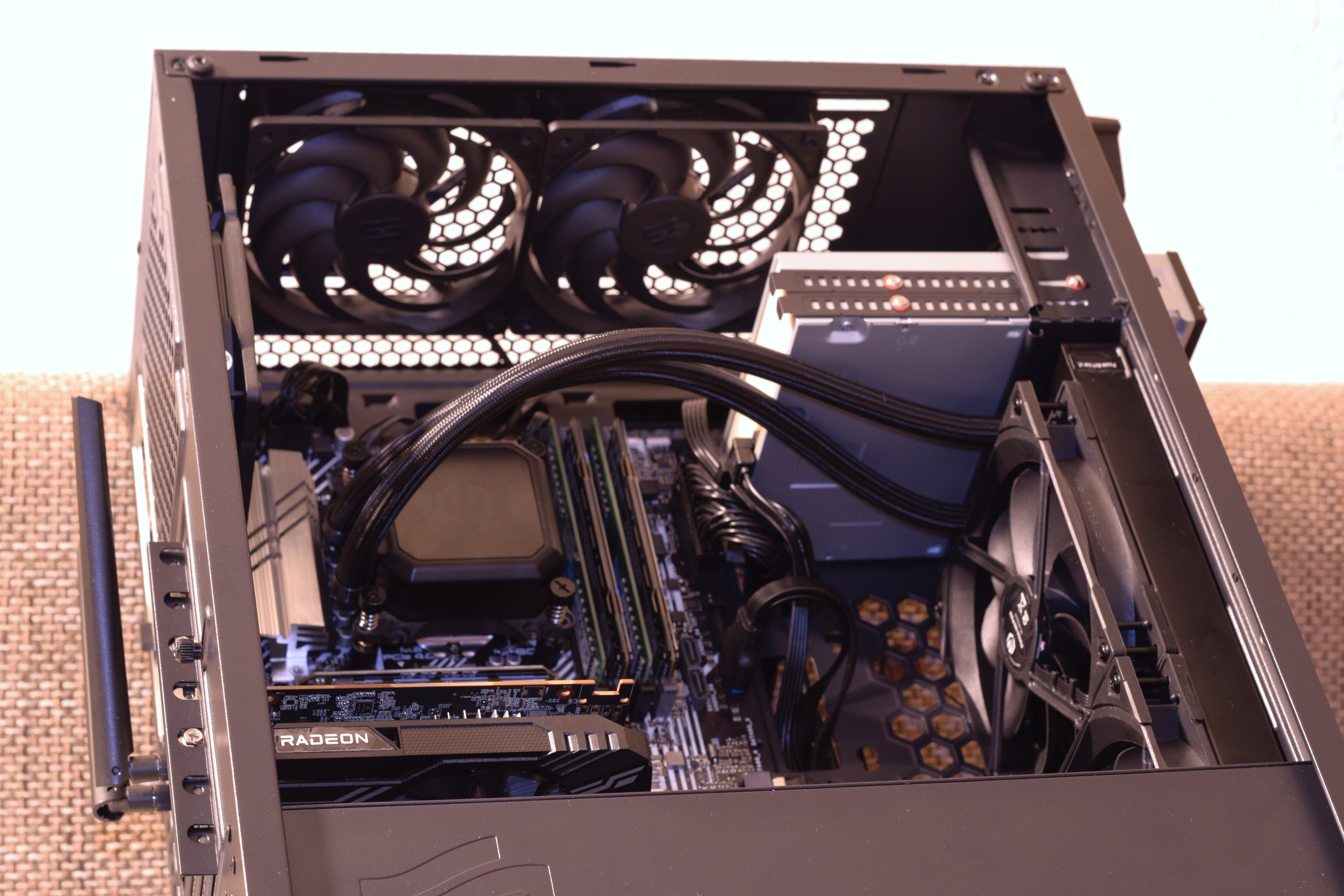

Der Einbau

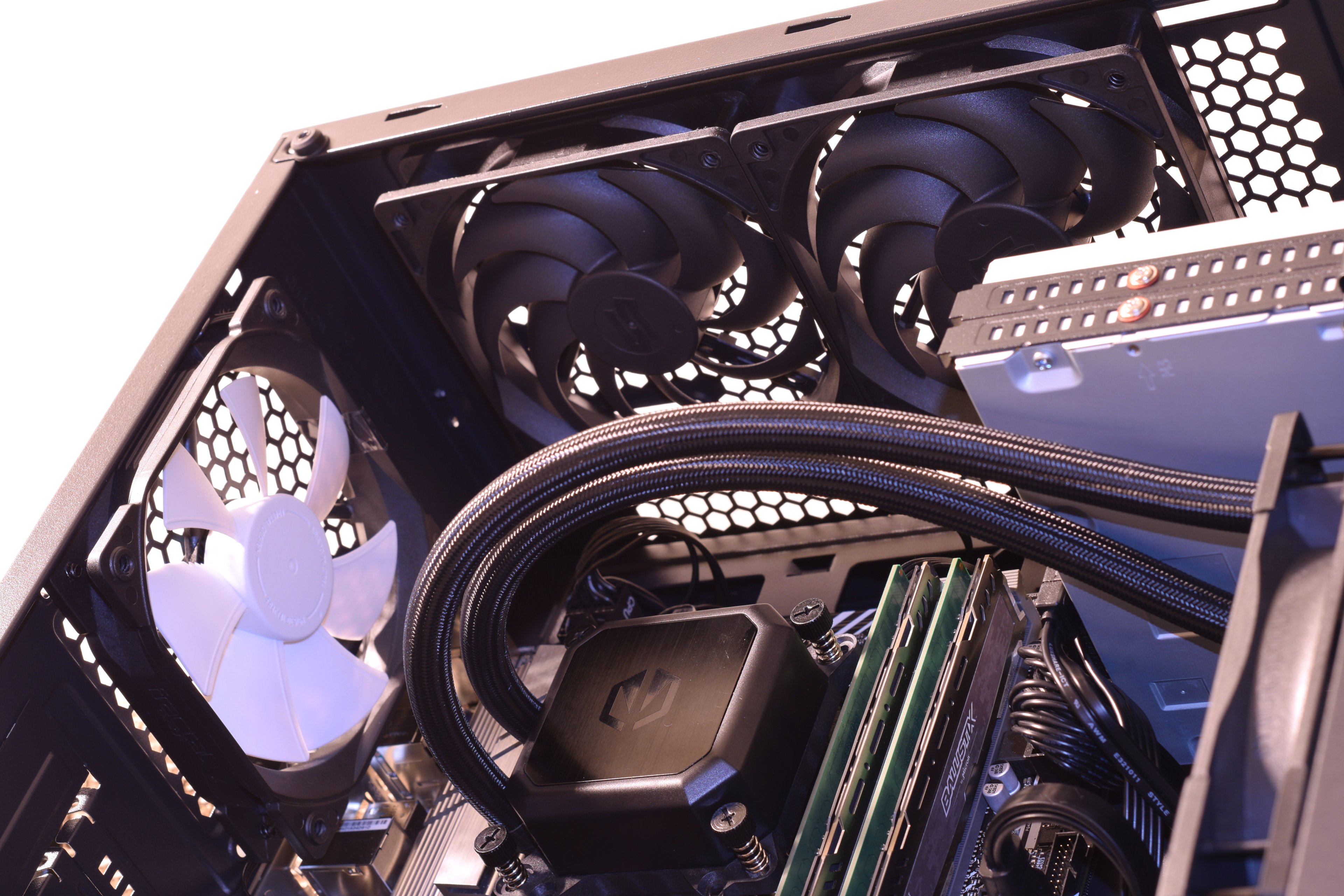

So, der Einbau der Navis F280 steht an und nervt vom ersten Moment an.
Die oben erwähnten, zweiten 5mm fehlen in der Breite, die DeepCool LS 520 streitet sich mit dem 8 Pin um Platz, doch sie lässt sich zum Glück nach vorne schieben.
Im Gegensatz zum Navis Radiator, der Aufgrund der Größe und Enge unter dem Deckel keinen Platz findet.
Nach vorne hin stört der Käfig für das 5,25“ Laufwerk.
Also beides demontiert und es reicht trotzdem nicht, denn die Kabel für die Frontanschlüsse sind im Weg.
Zum Glück ist unter dem Laufwerk ausreichend Freiraum und der Radiator landet jetzt hier. Dafür musste ich die Lüfter drehen, damit sie vom Push in den Pull Betrieb gehen.
Damit befördern zwei 140mm Lüfter Luft in das Gehäuse und drei 120mm aus diesem raus.

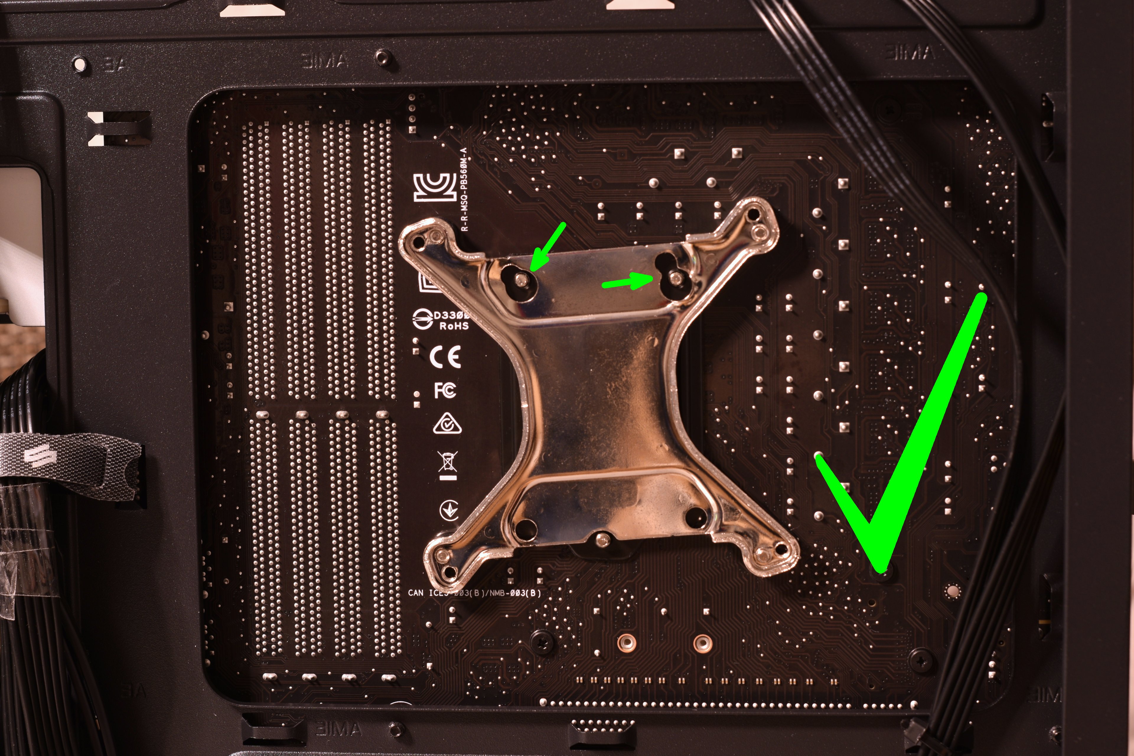

Die Backplate mutet etwas seltsam an, weil sie „schief“ sitzt, was in diesem Fall die korrekte Montageposition ist.
Abstandshalter verschrauben -> Wärmeleitpaste rauf -> Pumpenblock aufsetzen -> Federn und Muttern und fertig ist es.

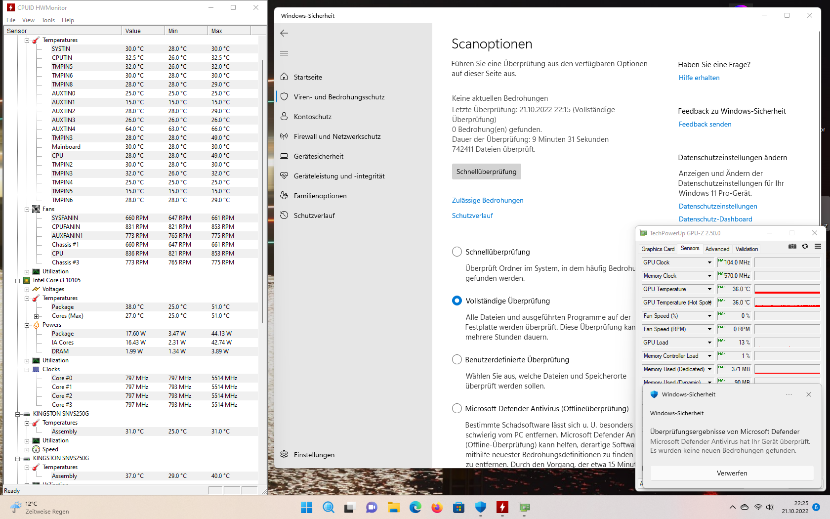

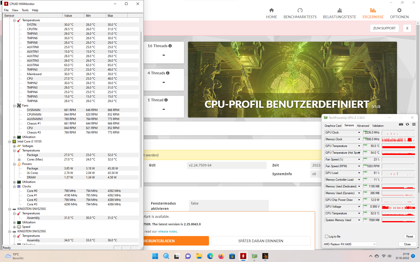

Software für die Tests

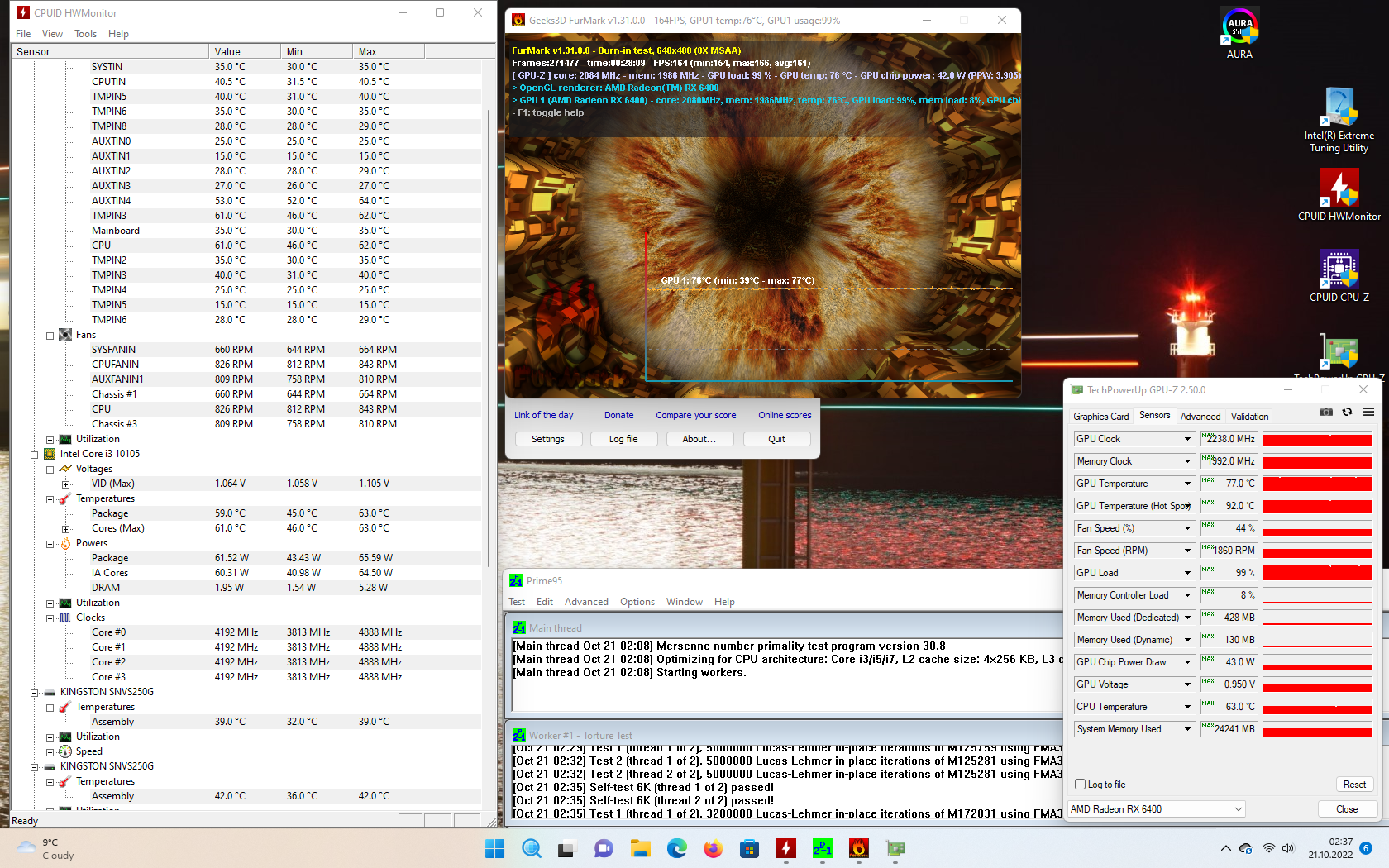

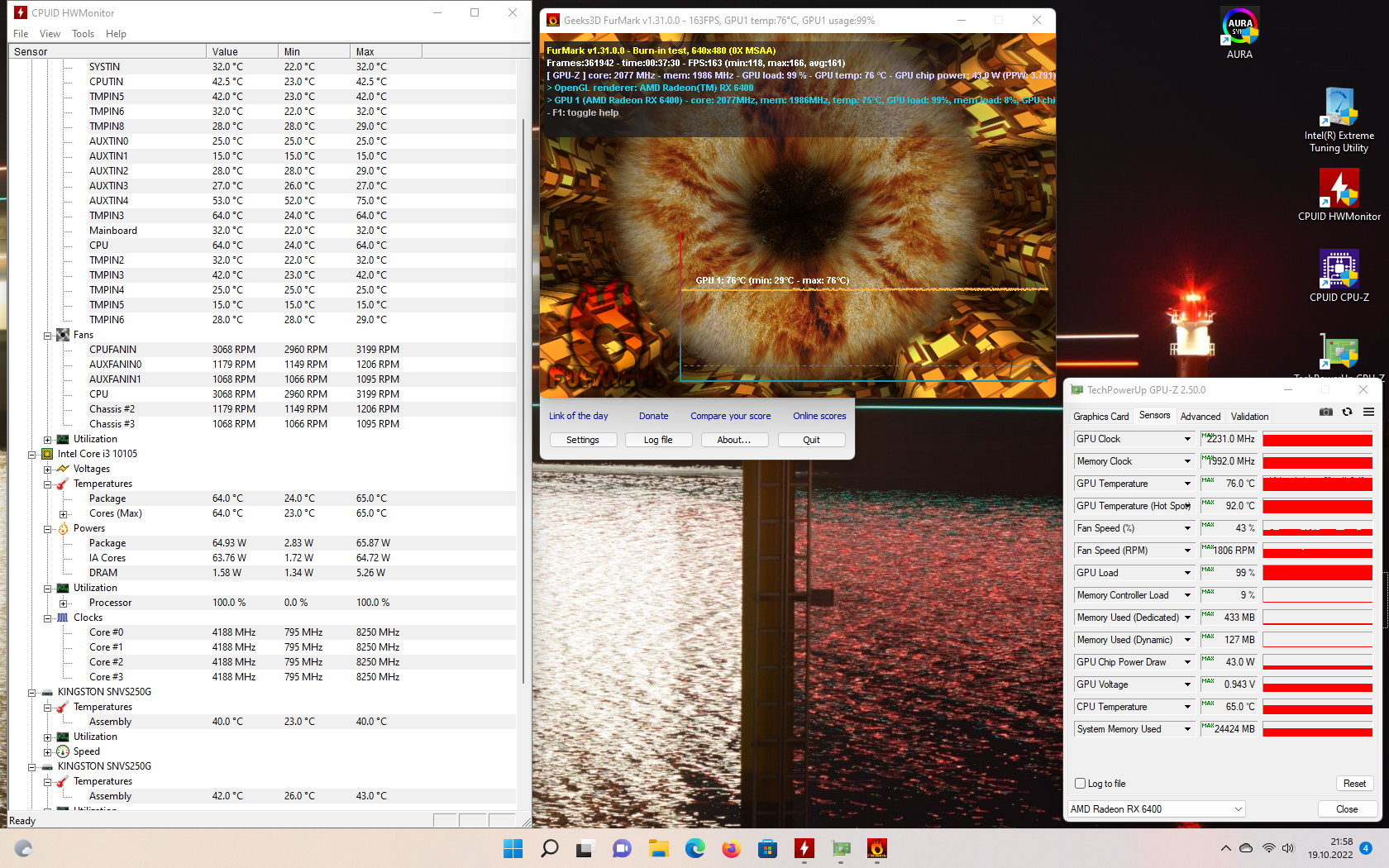

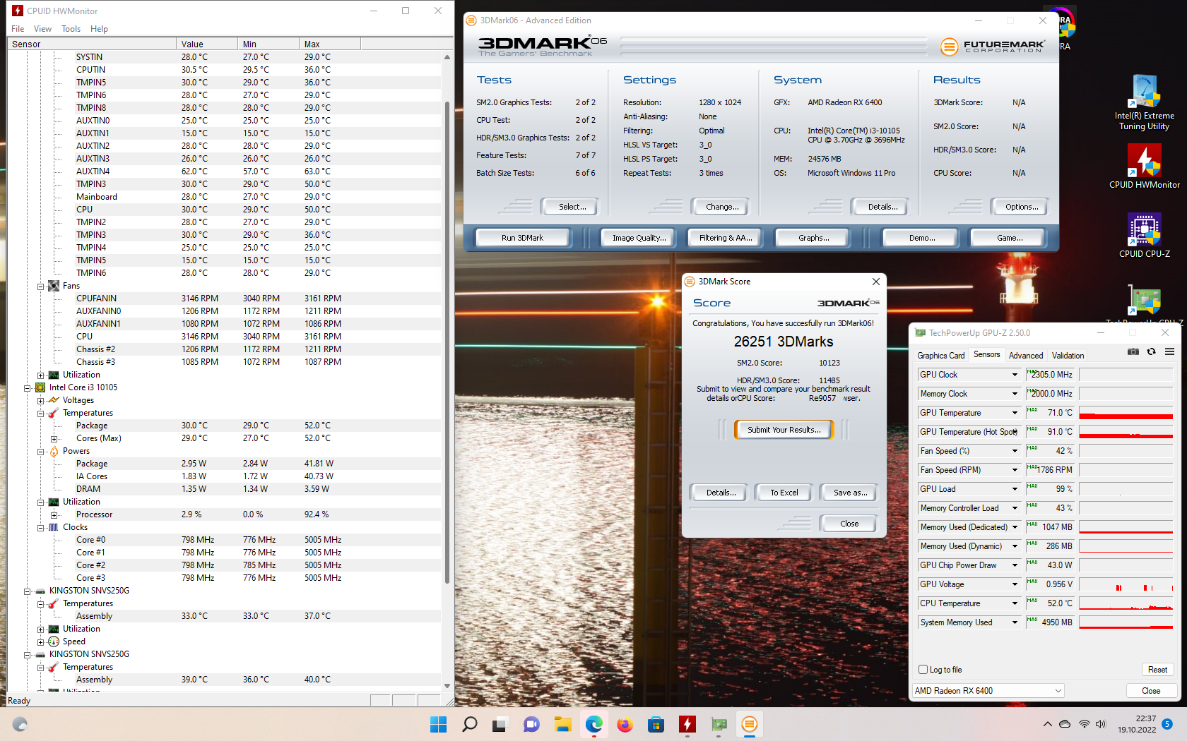

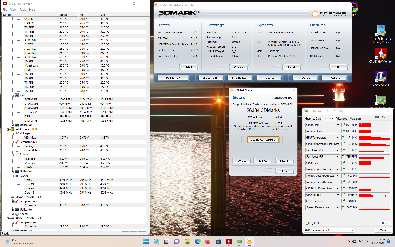

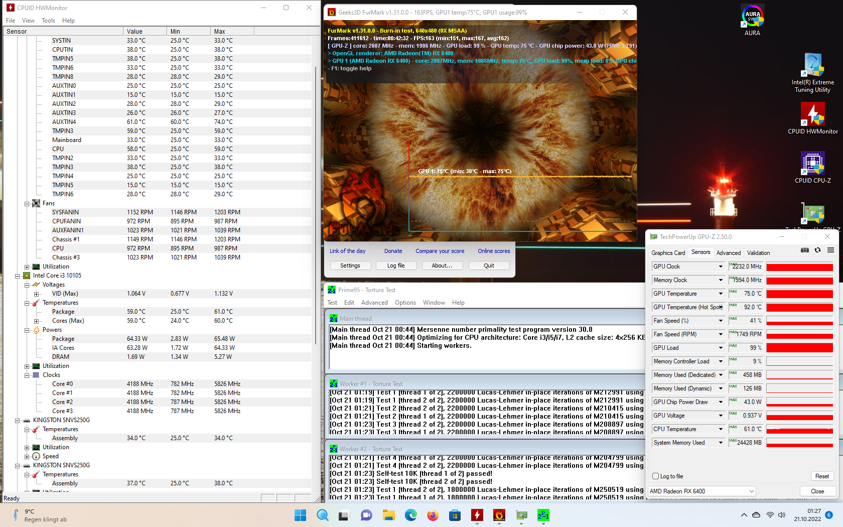

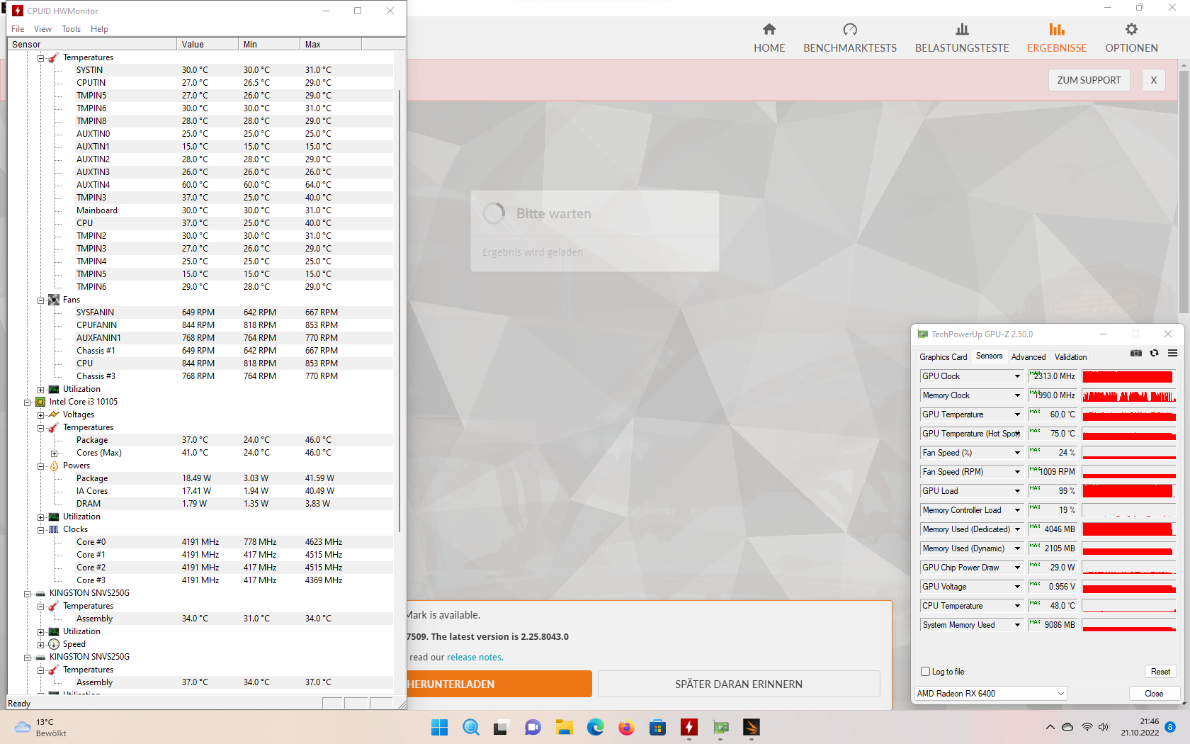

Ich teste das System mit Prime95, Furmark, dem MS eigenen Browser Edge, sowie dem 3DMark 06 und dem 3DMark.
  • Prime95 + Furmark = 40min
  • 3DMark 06 = 40min

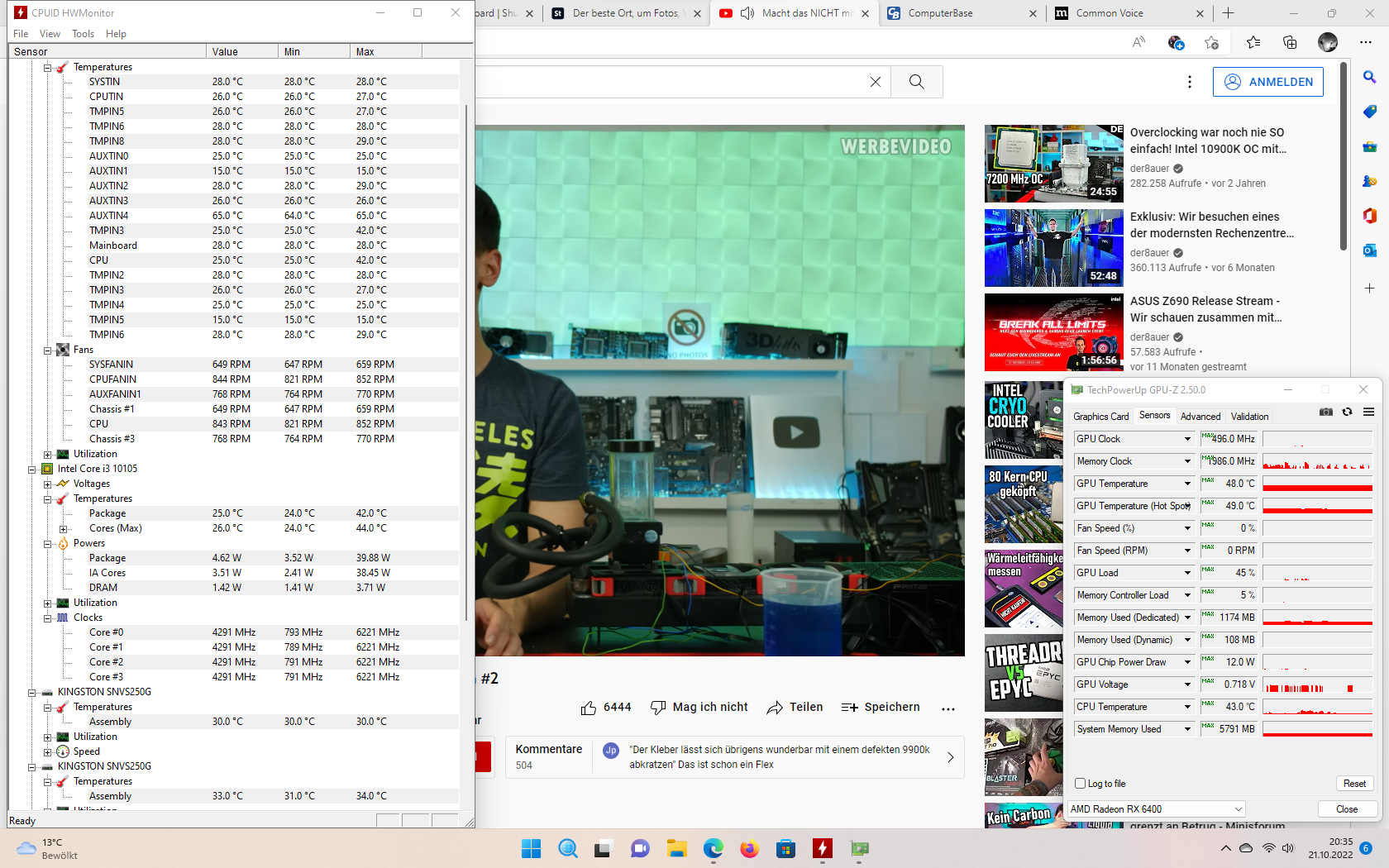

  • Youtube = 15min (Last liegt auf der Radeon; nur aktuelle CPU Temperatur, nicht max.)
  • 3DMark
    • Port Royal = 40 min
    • CPU Stress Test = 40 min

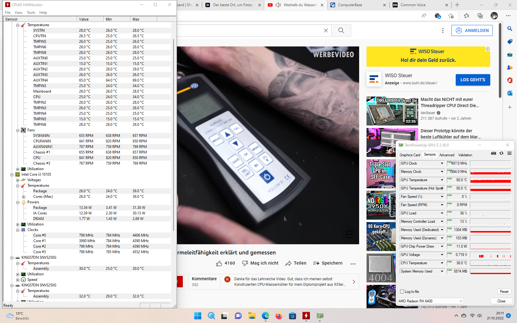

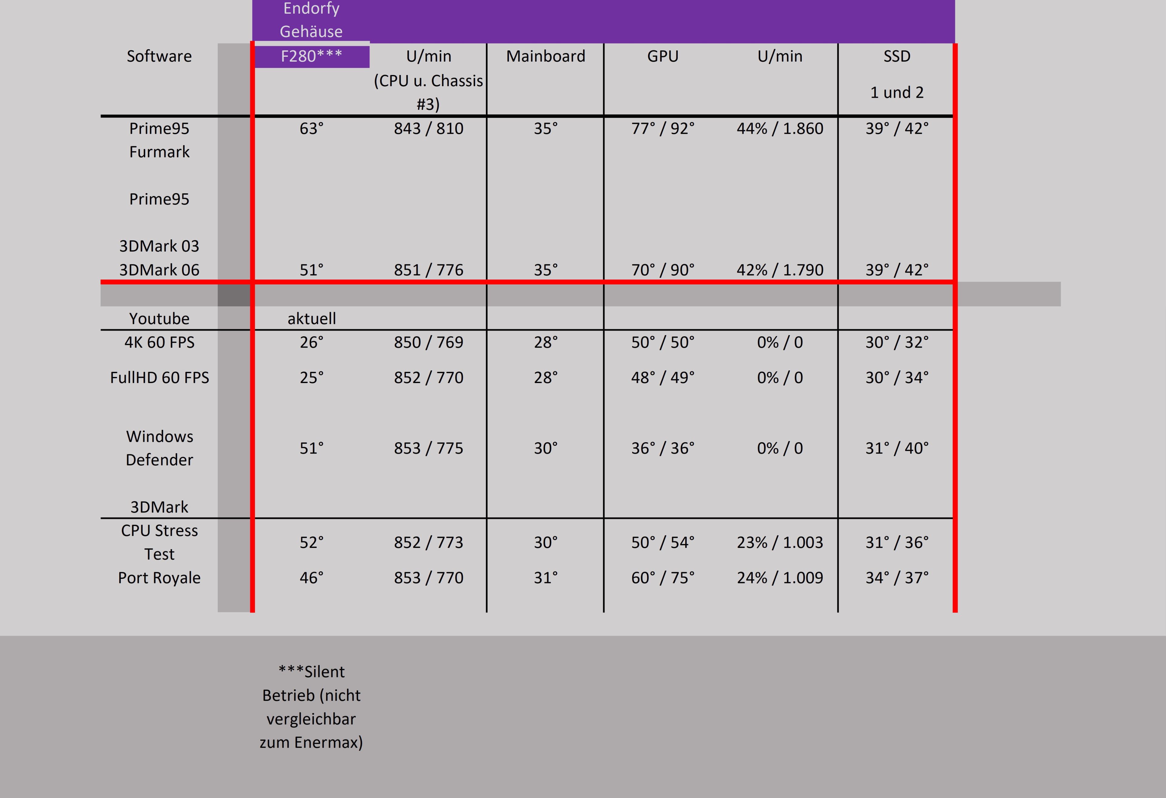

Temperaturen

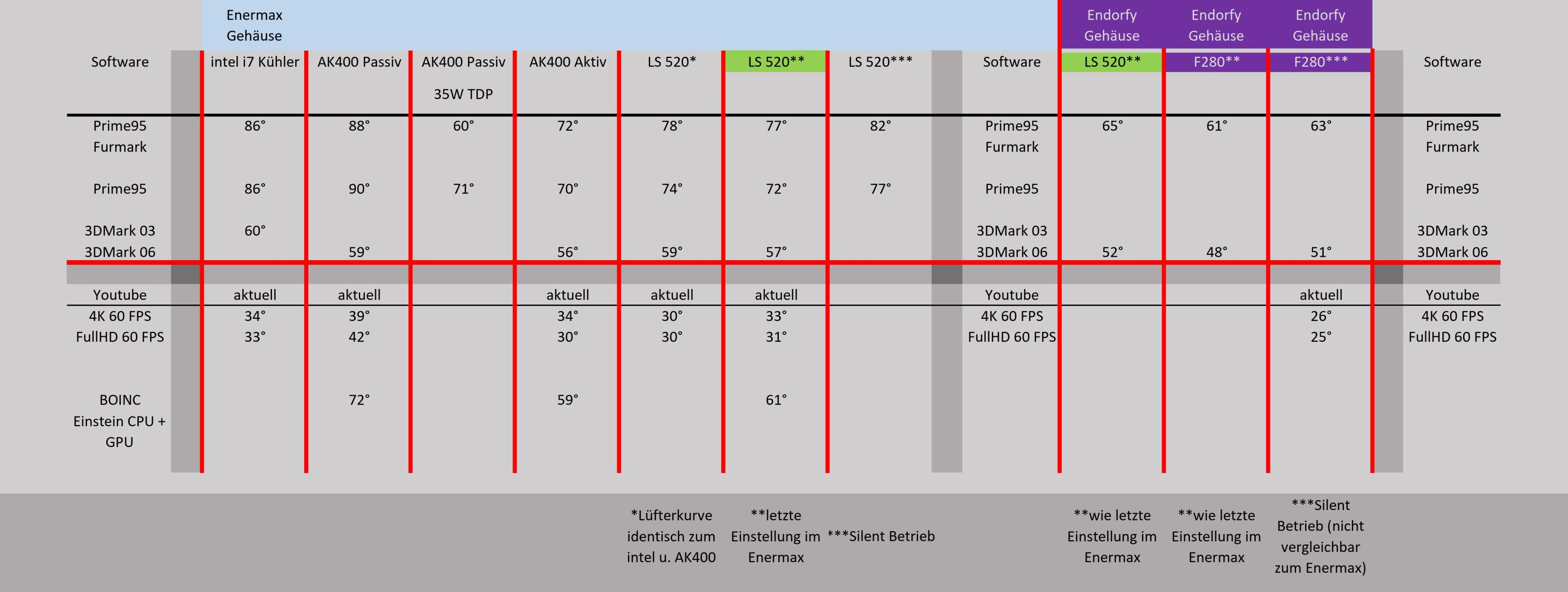

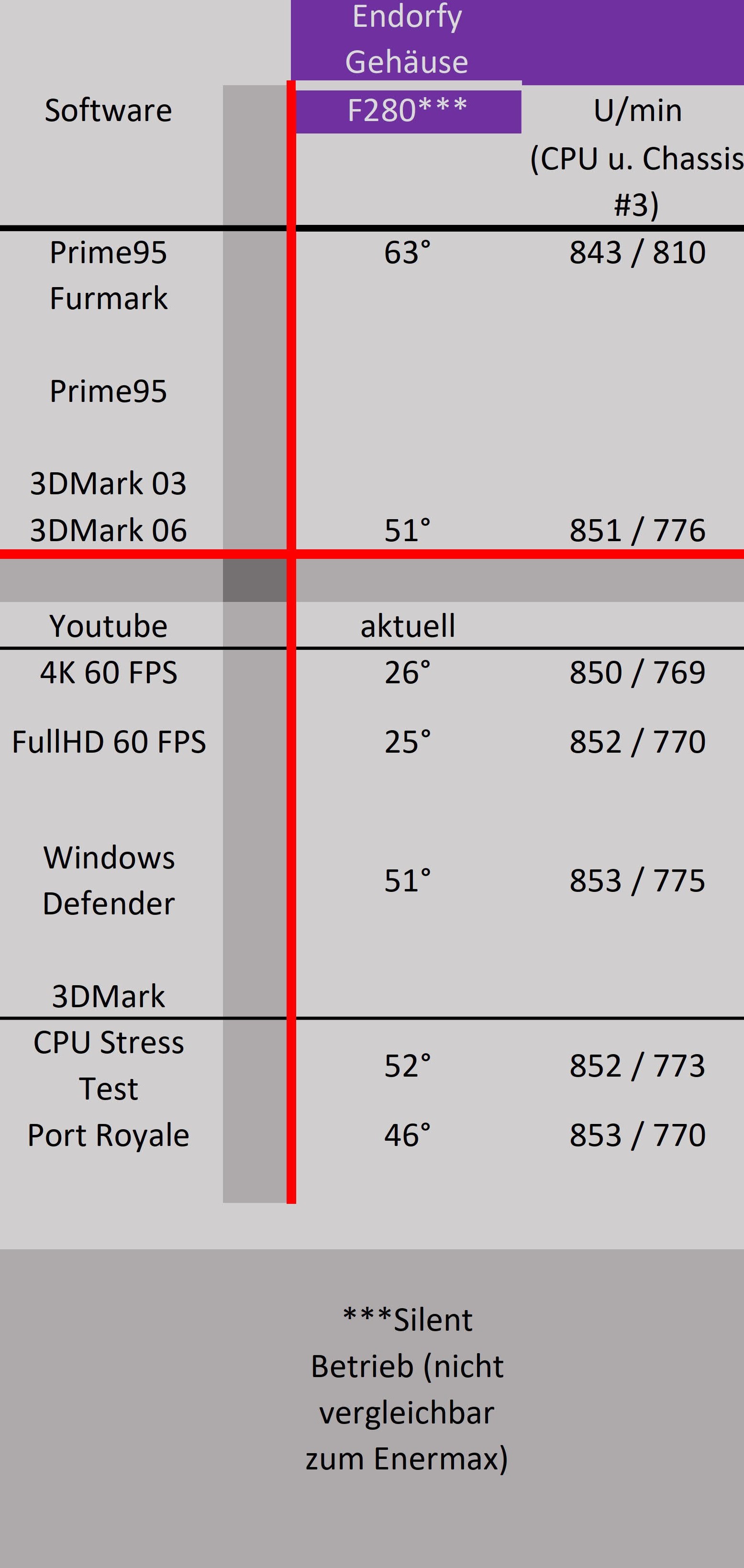

Die Temperaturen sind hervorragend, das muss man sagen. Selbst wenn die Drehzahlen der Lüfter auf unter 1.000 U/min eingestellt sind, und bei 24° C Raumtemperatur, kommt das System nicht ins Schwitzen.
Sämtliche Temperaturen und Lüfterdrehzahlen sind maximal Werte, die vor dem Test resetet wurden.
Nur die CPU Temperatur bei Youtube gibt die aktuelle Temperatur an.
Obwohl die Endorfy mit deutlich geringeren Drehzahlen als der AK400 oder die LS 520 läuft, sind die Temperaturen noch weiter gesunken. Die beiden 140mm Lüfter spielen hier ihre größere Fläche hervorragend aus.
So erreichen die Temperaturen bei einem Youtube Video fast die Umgebungstemperatur von 24°C.
Der intel Boxed Kühler, der immerhin für einen 8 Kerner freigegeben ist, sieht hier absolut kein Land, trotz mehr als 3.000 U/min.

Screenshots
DeepCool LS520 WH
Prime95 + Furmark
3DMark 06
Endorfy Navis F280
Prime95 + Furmark
3DMark 06
Endorfy Navis F280
Prime95 + Furmark
3DMark 06
3DMark
Port Royal
3DMark
CPU Stress Test

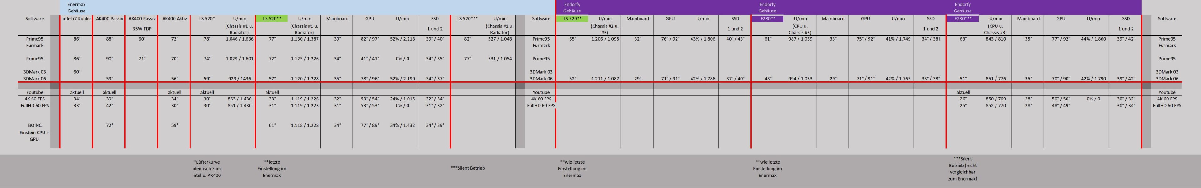

Im Anhang findet Ihr die Excel Tabelle mit den Temperaturen

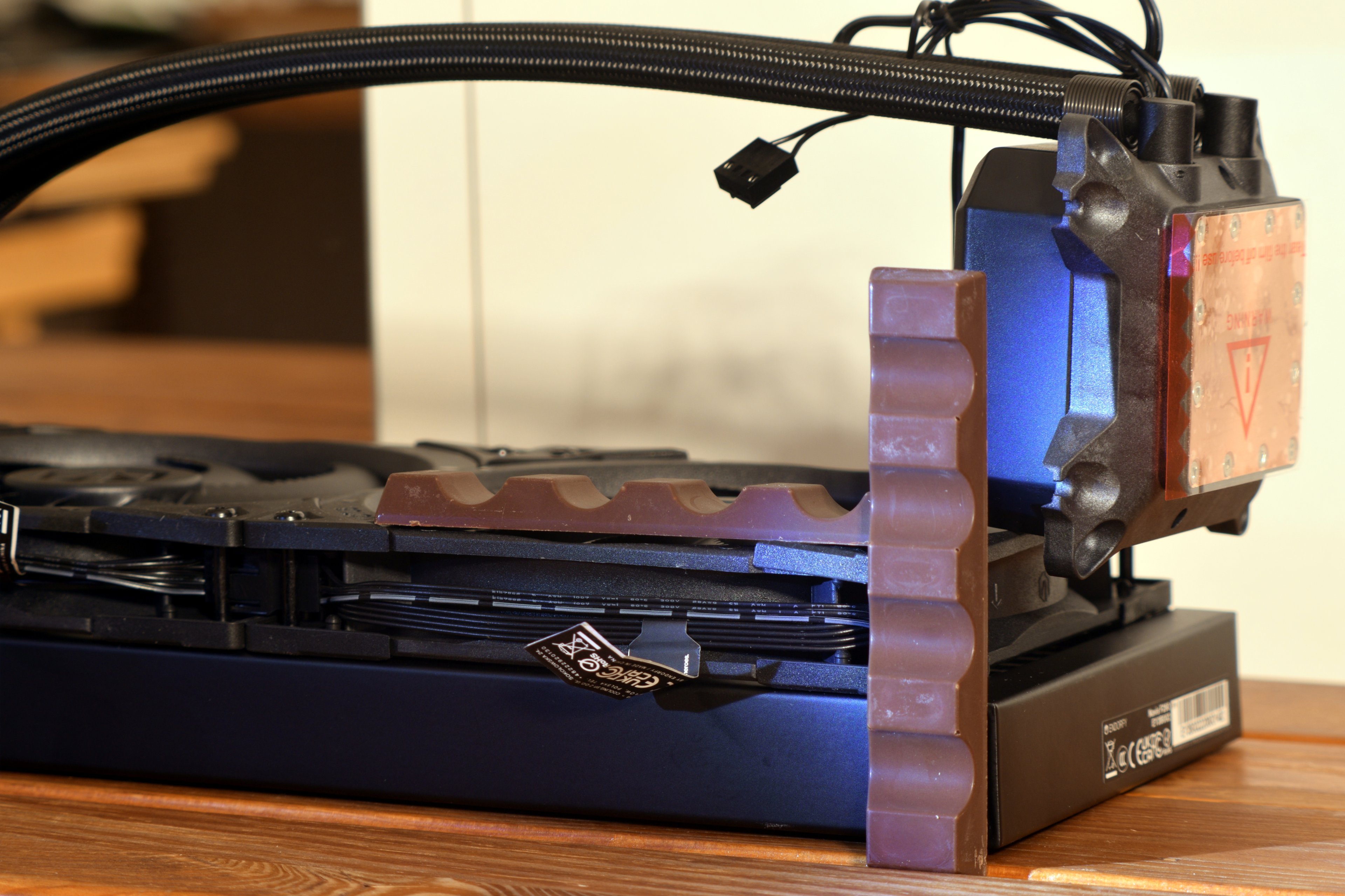

Der Schokoriegel ist dann doch merklich kleiner:

Update Text: Auf der Rückseite findet sich ein Verteiler, an dem bis zu 4 Lüfter angeschlossen werden, diese können dann als Gesamtpaket über das Mainboard gesteuert werden.
Reaktionen: minimii
Da die Frage zur Excel Datei per PN kam: diese dient nur als Ergänzung, da sich in den Tabellen hier einzelne Bereiche nicht wegschalten lassen
Zur Frage einer stärkeren Grafikkarte: ich habe zwar eine alte Multi GPU hier, die mit 280W TDP angegeben ist, aber nicht vernünftig unter Windows 11 läuft. Ich möchte ungern, das eine Fehlerhafte Lüftersteuerung diese grillt.
Der Lüfteradapter auf der Rückseite:

Schöner und ausführlicher Test 😀
Finde nur die Wertetabelle etwas unübersichtlich, auf dem Smartphone.
