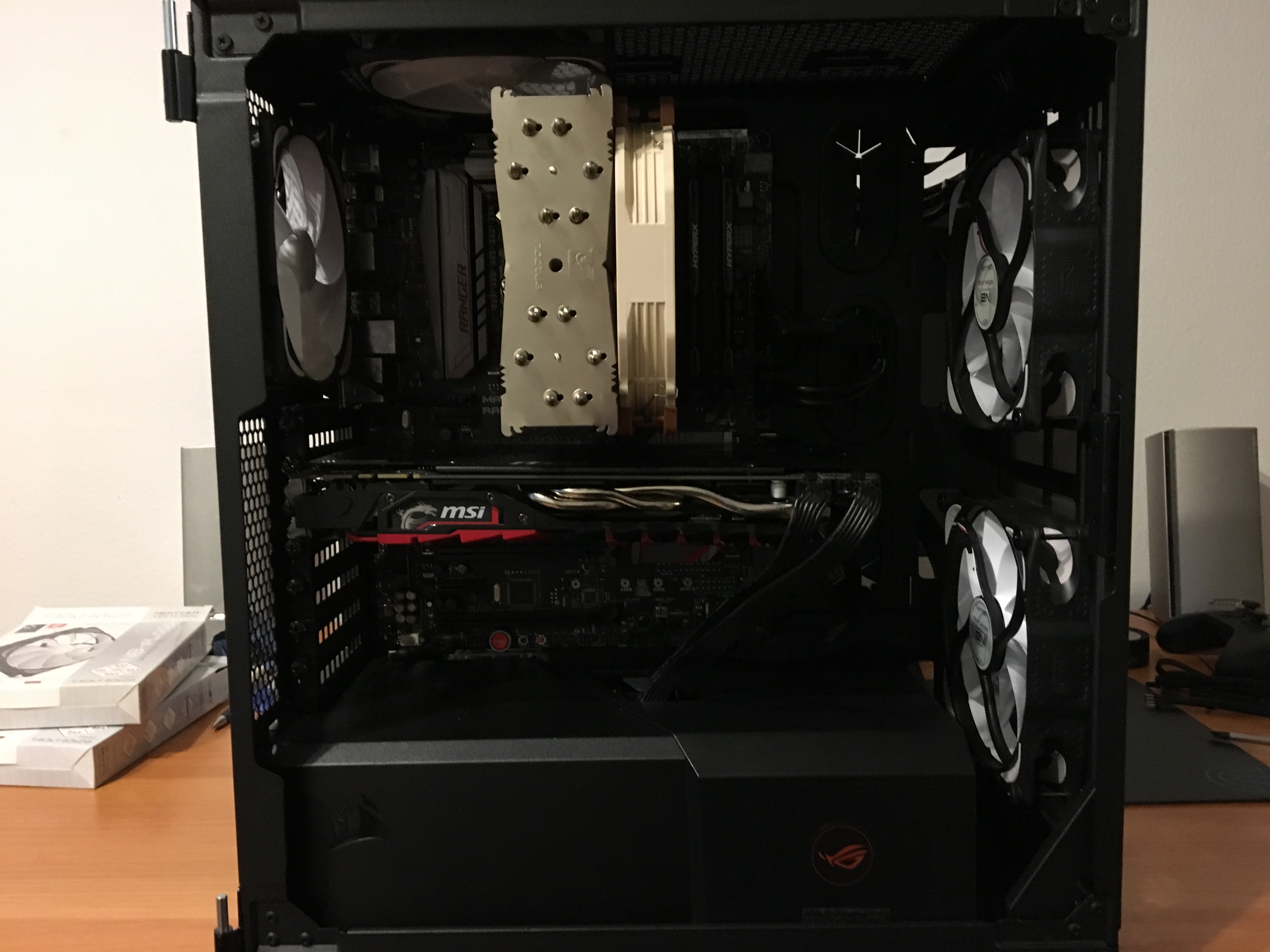

Ich hab zwar kein Phanteks Gehäuse aber dafür 2x B12-2 hinten & 2x B14-PS vorne im Corsair 400C (hier ein Thread dazu). Ich muss sagen, die Lüfter leisten gute Arbeit. An der Front, wo sich der Staubfilter befindet entsteht schnell ein leises Dröhnen oder Lüfterrauschen, wie auch immer man das beschreiben möchte.
Nun habe ich seit ein Paar Tagen Phobya 7mm Shrouds davor gepackt und kann die Lüfter mit 40% (700rpm) im Idle laufen lassen und höre trotzdem weniger Nebengeräusche als noch mit 30% (500rpm).
