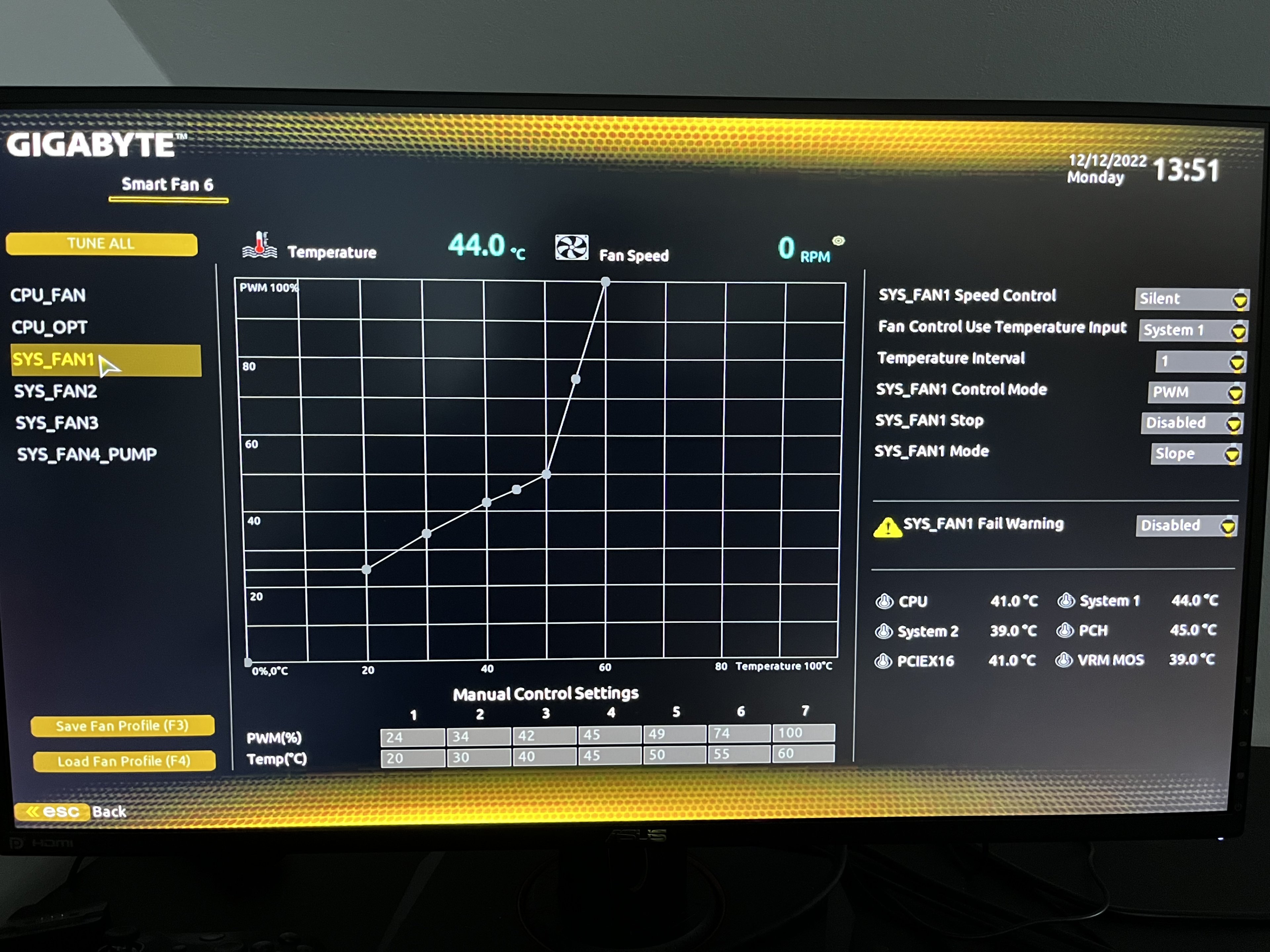

Das komische aber ist, wenn ich im BIOS das Setting von Auto auf PWM stelle, dann lassen sich die Lüfter auch steuern und man hört nichts mehr.
Ich speichere die Einstellung (setze auch das Silent-Profil) und boote und sobald der Windows-Kreis sich dreht, drehen die Lüfter wieder voll auf (und bleiben aufgedreht), obwohl es laut Sensoren keinen Anlass gibt.
Im BIOS sieht es aber auch fast so aus, als würde überhaupt nichts erkannt. Es werden z.B. keine RPM ausgegeben.

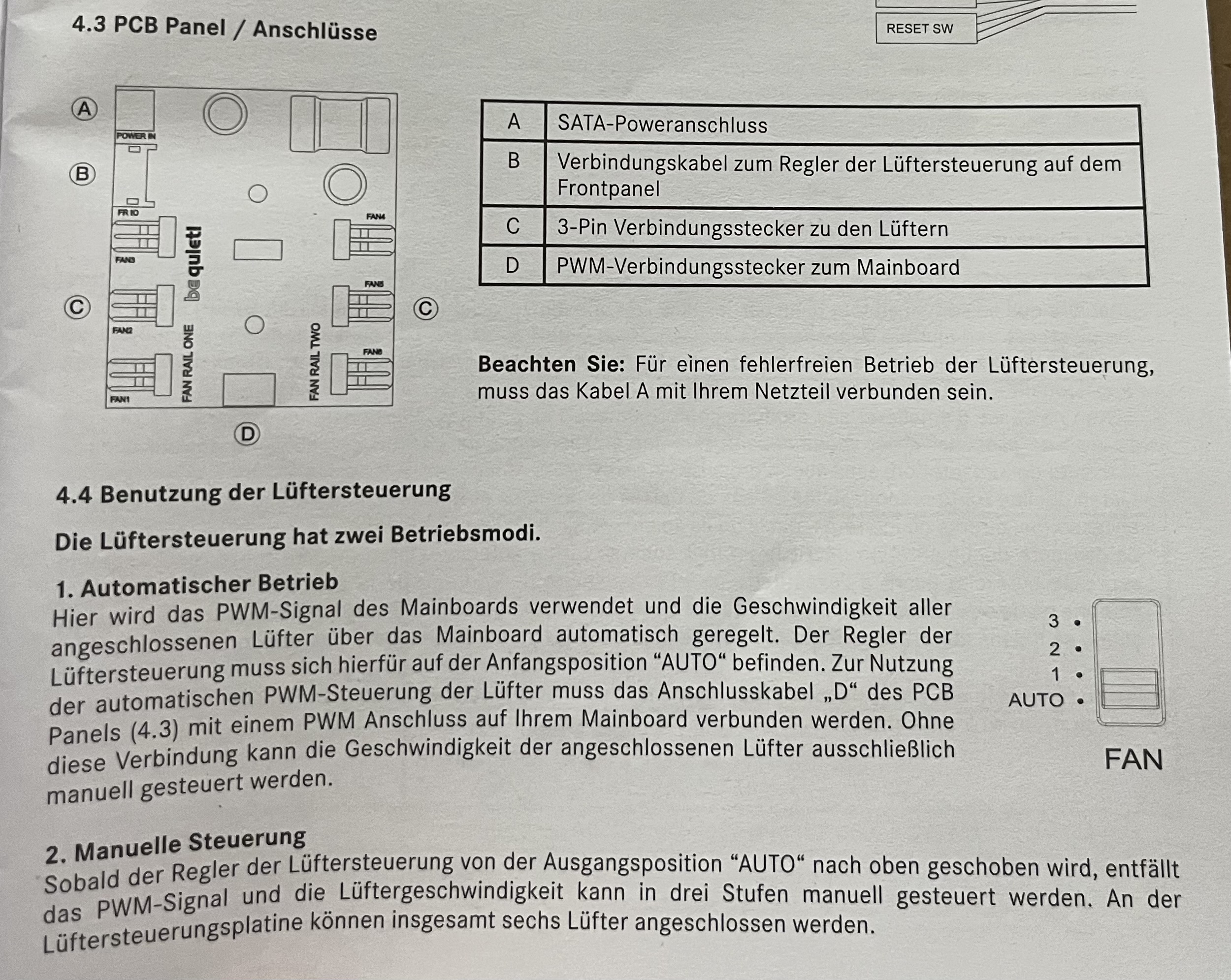

In der gedruckten Anleitung wäre dies wohl der relevante Part:
Habe ich auch entsprechend verkabelt.
Ich habe den Switch am Tower auf Auto stehen und würde dann gerne übers Mainboard steuern lassen. Aber das klappt wie gesagt leider nicht und klingt so, wie wenn ich den Switch am Tower auf 3 stelle.

Bleibt im BIOS deine getätigte PWM- Einstellung nicht dauerhaft gespeichert?

D ist auch angeschlossen ? (PWM Verbindungstecker zum Mainbaord) - wennja, woran? SYS_FAN?
Doch, sowohl das Silent-Profil als auch die PWM Einstellung ist gespeichert und wird beim Wiederaufrufen angezeigt.

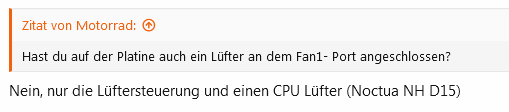

Hast du auf der Platine auch ein Lüfter an dem Fan1- Port angeschlossen?
Nein, nur die Lüftersteuerung und einen CPU Lüfter (Noctua NH D15)
Ja, per 4 Pin auf SYS_FAN1. Hatte auch SYS_FAN2 mal getestet, gleiches Problem.

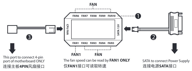

Normalerweise ist einer der Lüfter-Anschlüsse markiert:
Hat das Kabel vier Leitungen und alle Pins am Stecker sind belegt?

Mit der Platine meinte ich nicht das Mainboard, sondern die Lüftersteuerungsplatine, die im Gehäuse eingebaut ist!
Du hast dort fünf Lüfter angeschlossen und ich wollte wissen, ob du von diesen fünf Lüftern auch einen an Fan 1 angeschlossen hast, weil eventuell über diesen Fan 1- Port ein Tachosignal ausgelesen wird?
Müsste nochmal gucken, aber ich glaube es sind Fan1 - 5 angeschlossen.
Ich glaube aber dass der Fan Controller da keinen Unterschied macht (laut Beschriftung und Anleitung).

Hast du dann auch den verwendeten Fan- Header auf dem Mainboard auf PWM gestellt und dein BIOS beim Verlassen so abgespeichert?
Ja, steht auf PWM und ist auch so gespeichert.

Habe nun nochmals den SYS_FAN2 auf dem Mainboard probiert. Auch auf PWM gesetzt (glaube ich hatte es beim ersten Test auf Auto gelassen) und ins Windows gebootet. Et voilá, kein Problem mehr.
Lüftersteuerung funktioniert, meine Lüfterkurve auch. Die RPM zeigt er mir zwar auch nicht an, aber das mag ja wirklich daran liegen, dass das nicht unterstützt wird :)
