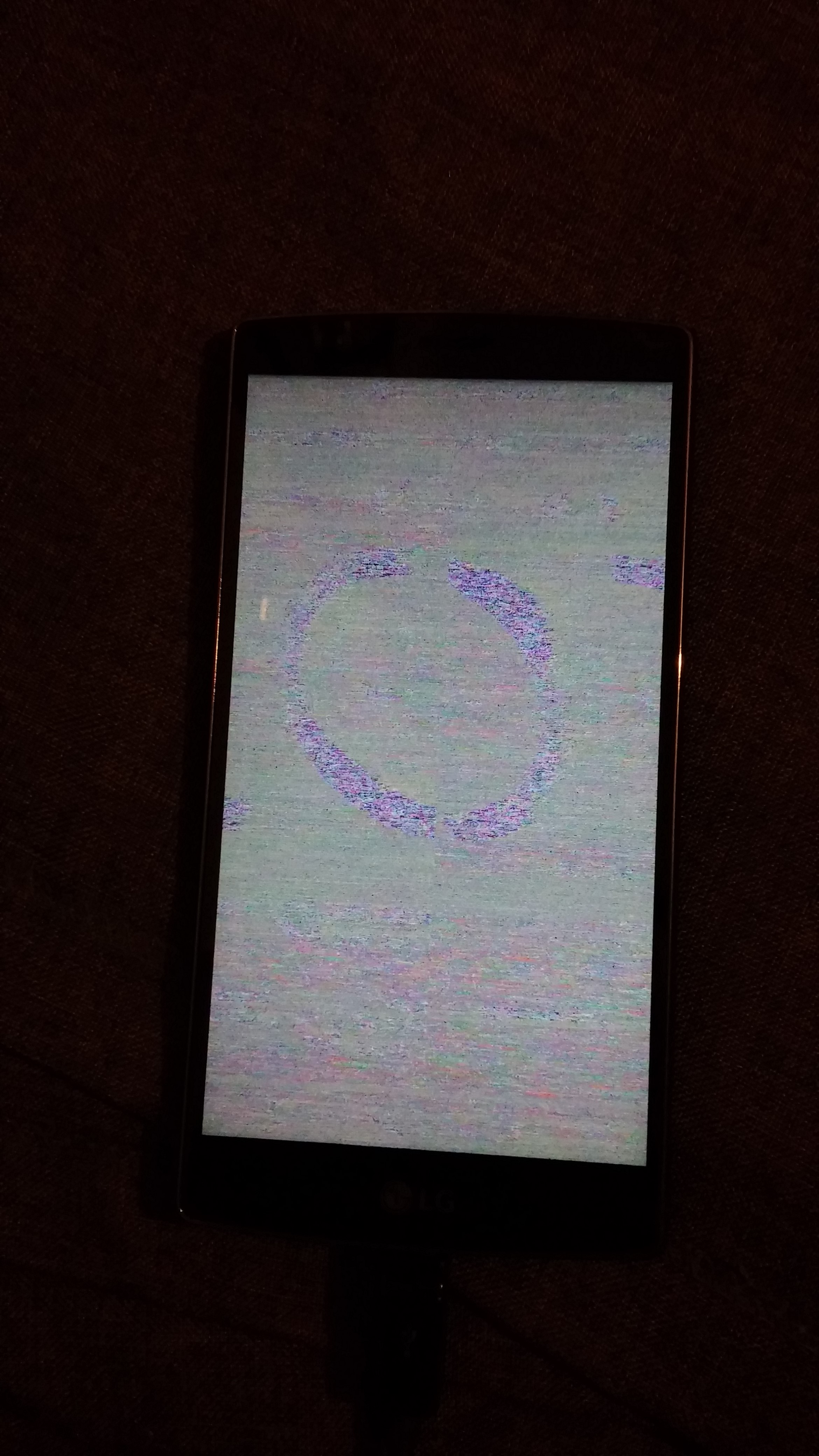

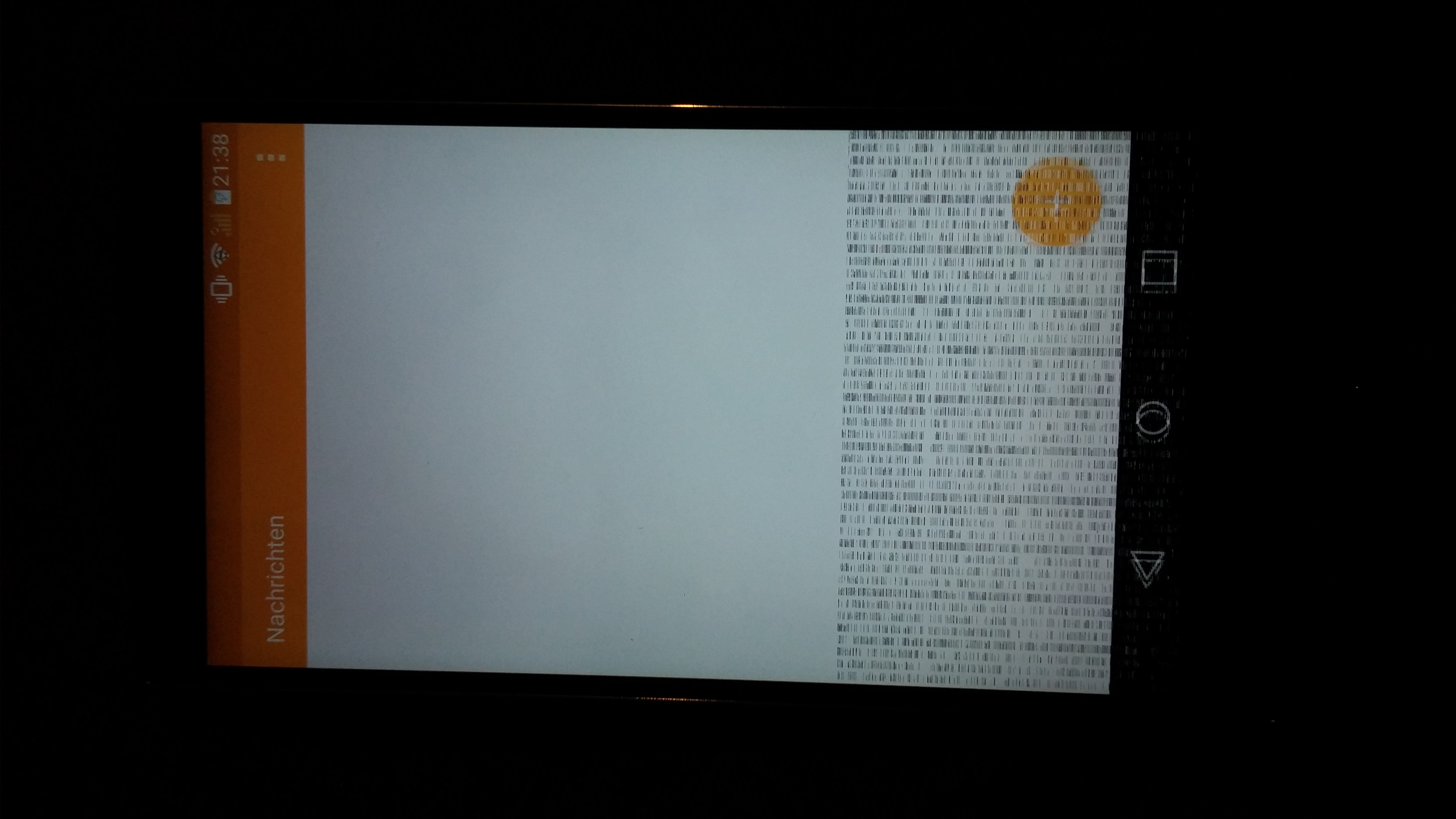

Also neues Handy bestellt, ein LG G4 kam auch 06.11. an, aufgeladen, eingeschaltet, erst mal ohne SIM-Karte soweit Daten übertragen, dann die am 04.11. erhaltene SIM-Karte eingelegt, PIN eingegeben, Vodafone Netz gefunden, aber bereits die 1. oder 2. Anwendung brachte dann einen Systemabsturz (Foto des Bildschirms anbei). Ich dachte, was geht den ab. Akku raus, nochmal gestartet - selbes Bild - innerhalb kürzesters Zeit friet Bildschrim mit diesen komischen Linien ein, bleibt ca. 10 Sekunden so, dann startet Handy neu.
Und ohne SIM geht das G4 wieder?
Der Fehler siehst aber sehr stark nach Hardwaredefekt aus. Erinnert mich an eine defekte Grafikkarte im PC.

Danke für Eure Meinungen schon mal. Hab jetzt mit LG und Vodafone telefoniert und mit dem Verkäufer Mailkontakt gehabt. G4 auf Werkeinstellungen zurückgesetzt, dann nochmal Karte rein, ging erst mal paar Minuten, wollte dann wieder anfangen, die ersten Apps downzuladen usw. wieder freez und Neustart. SIM-Karte raus, eingeschaltet und dann ist es sogar ohne SIM-Karte eingefroren mit den wilden Streifen, weil er nach dem Neustart ohne SIM-Karte gleich wieder downloaden wollte, also Last hatte. Ich vermute daher auch, dass ich, so unwahrscheinlich wie es vielleicht kingen mag, ein neues Handy, Originalverpackt mit Siegel auf dem Karton mit einem Hardwaredefekt bekommen habe.

Würde ich fast drauf wetten. Sehr ähnlich sah mein S4 auch aus. Nur, dass das Display grün wurde. Mainboard defekt, bzw. da alles zusammen gelötet ist, muss auch alles getauscht werden.
