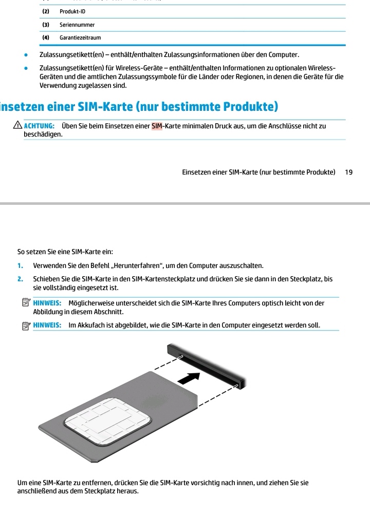

Was, wo und wie reinkommt steht doch im Handbuch.
aber mit meinen adaptern passt sie auch nicht rein, der micro adapter ist zu groß, habse wieder raus bekommen
@bart0rn schon klar aber der hat kein handbuch dabei gehabt, online steht auch nichts
@bart0rn
Leider nein:
So oder so ähnlich je nach Ausführung... steht dort dazu. Siehe Anhang aus dem Handbuch.
( dort scheinbar auch Kontaktflächen oben... was zu bezweifeln ist )

Danke nochmal an alle, offenbar war ich zu paranoid meine SIM-Karte einfach so reinzustecken, ohne Adapter, da Ich Angst hatte dass Sie feststeckt und zu lose ist. Habe es nun ohne Adapter probiert, und durch das antippen wie @eYc sagte, wieder entriegelt
