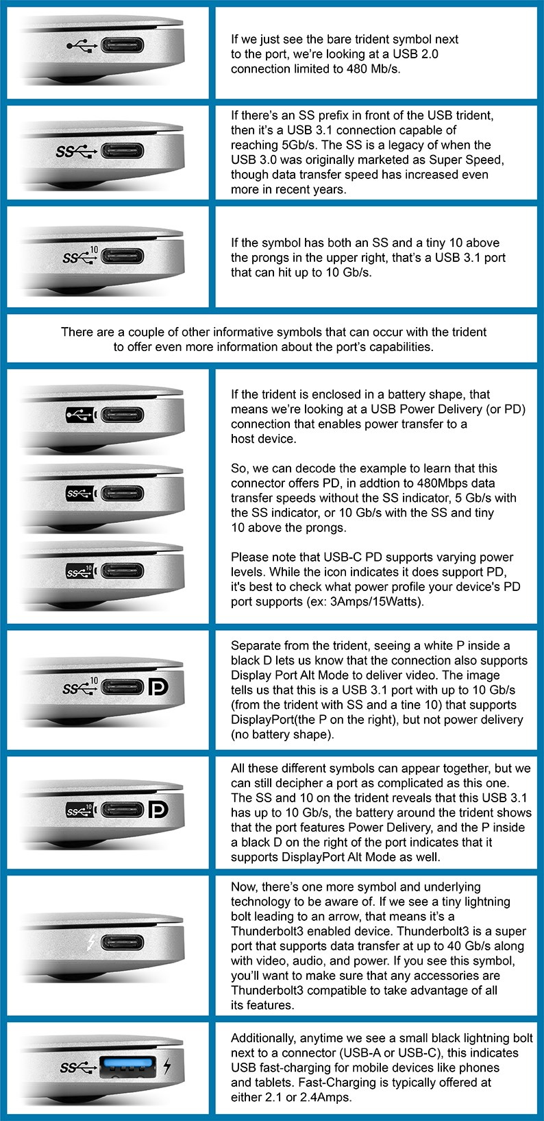

Übersicht kopiert von: https://www.kensington.com/news/docking-connectivity-blog/usb-c-demystified/
Bezieht sich zwar auf USB3, aber ändert sich im Prinzip kaum zu USB 4, soweit mir bekannt ist.
Da auch USB4 ungleich Thunderbolt 4 ist hätte man sich das kopieren sparen können, da @Toms Kommentar bereits alles beantwortet.
