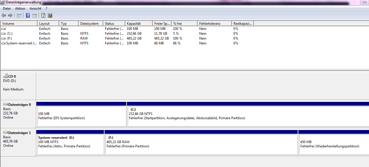

ich weiß nicht, ob der Screenshot zu einer Aussage genügt. Es geht um den Datenträger 1.
Es handelt sich um die Festplatte eines Laptops, der mir runtergefallen ist. Ja, ich weiß jetzt, wie wichtig die Datensicherung ist.
Ich habe schon einiges versucht, aber weil ich keine Kenntnisse zu IT habe, bin ich gescheitert.
Ich könnte eine Formatierung laufen lassen, aber das macht es auch nicht einfacher, die Daten wiederherzustellen, wie ich gelesen habe?
Für jeden Tipp bin ich dankbar.

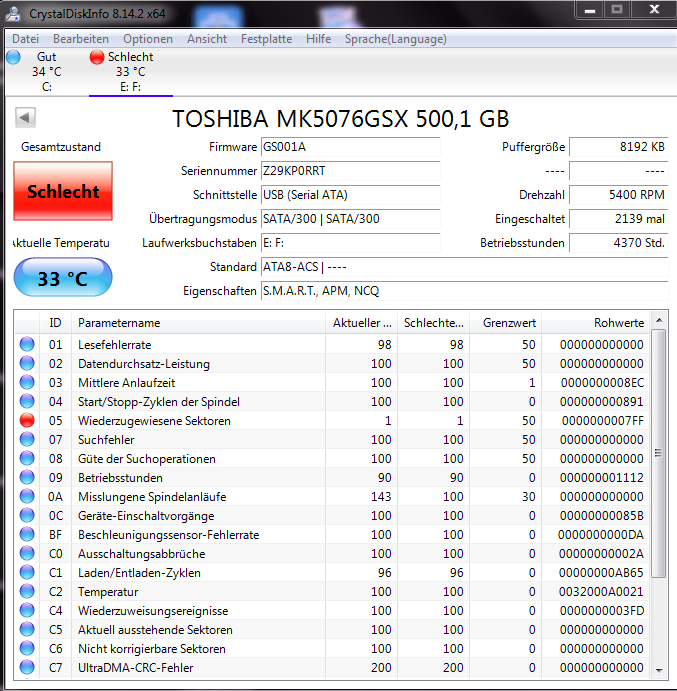

Zusätzlich zu den SMART-Werten wie von @madmax2010 schon erwähnt, macht die Platte "unnormale" Geräusche?
Falls ja, dann erstmal Strom aus und überlegen wie wichtig die Daten sind.
Wenn sie in den Bereich fallen, dass dann z.B. eine Firma geschäftsunfähig ist, dann ab zum Datenretter und nicht ohne Kenntnisse selbst herumbasteln.
Wenn sie im Bereich sind, "ich hätte die schon gerne wieder, aber wenn nicht, dann beiß ich zwei Tage lang in den Tisch, aber sonst passiert nichts", dann kann man selbst herumbasteln.

Da zwei 100MB Partitionen vorhanden sind, nehm ich an, er hat die Platte vom Laptop ausgebaut und in seinen Rechner eingebaut
Reaktionen: HelplessUser und madmax2010
--//-- schrieb:
Da steht RAW. Das heißt nix Gutes.
Das heißt nur, dass kein bekanntes oder lesbares Dateisystem vorhanden ist. Nicht mehr, nicht weniger. Wenn nur ein Bit "verrutscht" ist, kann sowas mit 2 MInuten Testdisk und einem Neustart behoben sein.

Hallo zurück,
ein paar Updates und ein paar Stunden laden später, hier der Screenshot.
Komische Geräusche höre ich nicht, sie arbeitet fleißig.
Versucht habe ich Recoverit, aber das Programm hat die Festplatte nicht erkannt.
Das mit dem Strom ist leider schon zu spät, die Festplatte hängt extern an in einer ICY-Box.
Der Sturz war nicht dramatisch, die Hardware ist unbeschädigt. Die Stromtrennung dürfte den Schaden bewirkt haben.
Ich versuche mich mal an der Kopie.
NEIN
doch
reallocated secotors kommen nicht von mal eben den strom abgezogen.
bitte sag, dass die platte nicht ein paar stunden gelaufen ist.
Du hast da eine HDD mit über 2000 Reallocated sectors. Viele Controller werfen Platten ab 2 Raus.
Zieh ein image mit ddrescue auf eine neue festplatte. Nur in diesem mMment sollte sie Strom bekommen. Jede minute die die platte aktiv ist verschlimmert das Prolem mit großer Wahrscheinlichkeit.
Die datenrettung kannst du dann auf dem image durchführen.
Wenn die daten wichtig sind, leg 1000-3000 euro zurück und lass das ein labor erledigen
Was ist falsch an recoverit?

Na immerhin hat das Toshiba-Schätzchen noch ganze 3 Reservesektoren verfügbar!
(2047 wiederzugewiesen von 2500 2050 vorhandenen).
(2047 wiederzugewiesen von 2500 vorhandenen).
Zum Zeitpunkt des Screenshots ;)
Reaktionen: madmax2010
Einer. Die Festplatte hat 218 Stöße protokolliert. Wenn Dir die Daten wichtig sind, nichts mehr mit der Platte machen. Und zum Datenretter gehen. Wenn Du selber Hand anlegen willst, dann die HDD auf einer andere Sektorweise kopieren und an der Kopie weiter arbeiten.
Nach dem Screenshot ist die Platte im Eimer. Wenn CrystalDiskInfo schlecht sagt, dann heißt das etwas. Wenn da noch etwas gerettet werden soll, dann nimm die Platte und auf zum Datenretter.
