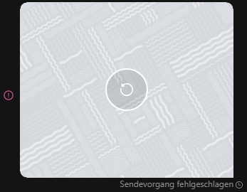

Seit einer Woche habe ich bei Skype am Handy (WLAN) und am PC (LAN) bei der Desktop-App und WEB-APP das Problem, das Bilder nicht mehr gesendet oder empfangen werden können.
Statt das Bild anzuzeigen sieht das ganze in Skype dann so aus:

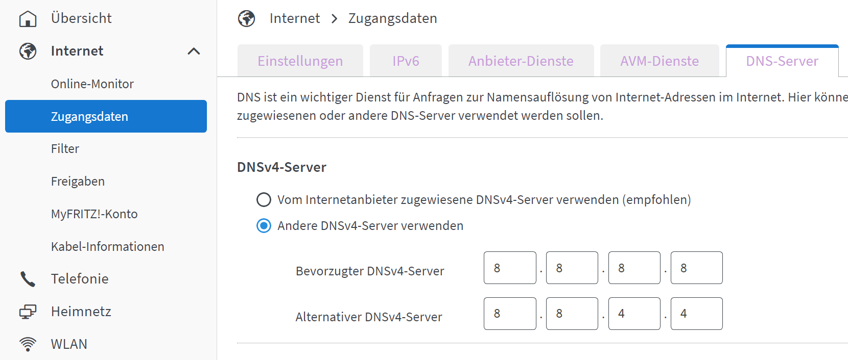

Mit dem neuen Router klappt das auch mit der IPv6 Webseite, die IPv6 wurde mir aber auch noch im alten Vodafone Router angezeigt, seltsam das es mit dem nicht funktioniert hat.
Habe jetzt im neuen Router wieder auf "Vom Internetanbieter zugewiesene DNSv4-Server verwenden (empfohlen)" zurückgestellt, momentan werden die Bilder in Skype noch angezeigt.

Ziemlich genau eine Woche nachdem ich von Google DNS-Server wieder auf "Vom Internetanbieter zugewiesene DNSv4-Server verwenden (empfohlen)" umgestellt hatte (siehe Post #6), gab es wieder Probleme mit den Bildern.
Also habe ich es wieder auf Google umgestellt, wie im Screenshot oben (#4) schon beschrieben.

@Tachach das Problem tritt definitiv auch beim Vodafone eigenen Router "Vodafone Station" auf, bei der FritzBox 6690 hat man aber zumindest die Möglichkeit den Pfad zum DNS-Server zu verbiegen, diese Option habe ich in der Vodafone Station nicht gefunden.
