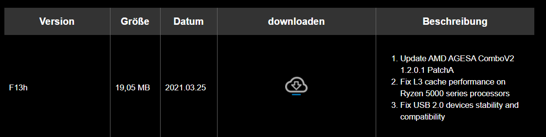

Hey ich habe gerade das neuste Beta Bios für mein Gigabyte X570 Xtreme installiert (F33h) - dieses kam wohl vor paar Tagen raus.
Jetzt habe ich keine Probleme mehr.
Schau mal auf der Gigabyte Seite ob dein Board auch ein Update bekommen hat.
Im Changelog sollte stehen:
"Update AMD AGESA ComboV2 1.2.0.1 PatchA
Fix L3 cache performance on Ryzen 5000 series processors
Fix USB 2.0 devices stability and compatibility"
Sollte bei dir eigentlich auch helfen, wir haben ja nahezu die gleiche HW (5950X, 3090, Gigabyte Board, nur ich hab halt nen X570 und du B550)

Vielen Dank für den Tipp
gerade geschaut, es gibt einen Patch...
Genau das was du sagst :) Gleich mal installieren und testen
Also das F33H enthält doch den AGESA 1.2.0.2, der sollte laut AMD auch die USB Probleme fixen. 1.2.0.1 klingt eher nach F33G oder älter.
Beim B550 wäre das dann der F2a, also ebenfalls eine Beta. F13 klingt eher nach ner älteren Final.
