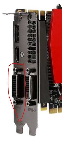

GTX 970 (MSI Gaming 4G) gehen und einen DVI-I auf VGA-Adapter besorgen. Müsste passen, right?
Ja, der hintere DVI der MSI GTX 970 Gaming 4G ist ein vollbelegter DVI-I. Hier sieht man auch schon den Unterschied:
Reaktionen: captaincapri
