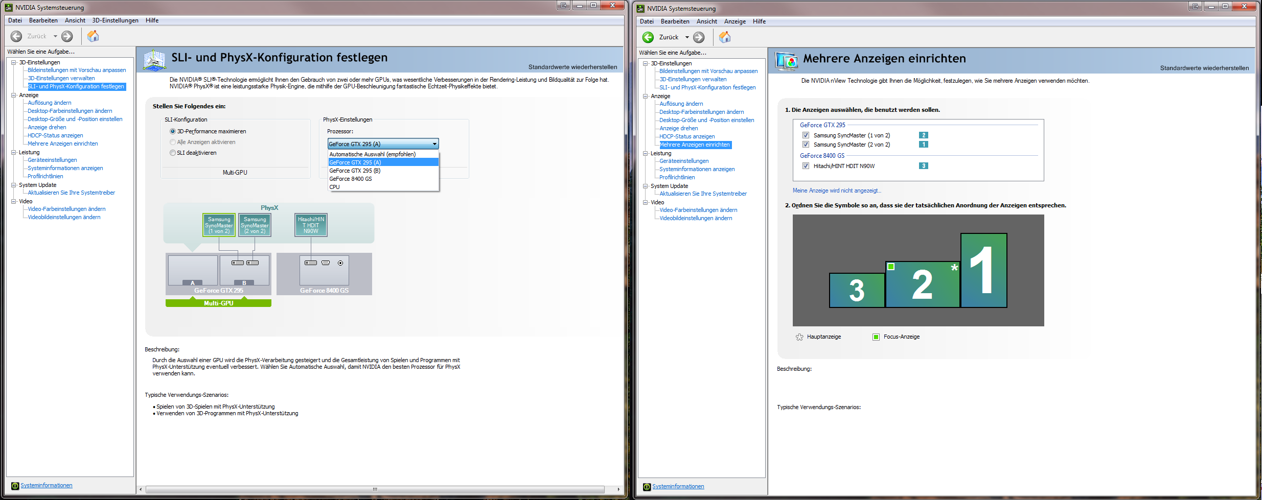

Wenn ich auf SLI Modus umgestellt hab (3D-Performance maximieren) verschwindet links die Möglichkeit "Mehrere Anzeigen verwalten", somit ist es mir nicht möglich die Monitore im Treiber neu einzurichten.
Siehe Foto
Also bei mir gehen drei Monitore an einer GTX295 (SLI aktiviert, 2 Monitore) und einer 8400GS (1 Monitor) ohne Probleme. Einer der Monitore (der mittlere) ist der SLI-Fokus sowie Primärbildschirm.
Es scheint, dass es an deiner Konfiguration, deinem Treiber oder dem System liegt.

Einziger Unterschied ist, das bei dir Multi GPU steht und nicht SLI...Mein SLI Modus soll ja über zwei Grafikkarten laufen

Es gibt ja auch noch die Möglichkeit mit rechts klick auf dem Desktop > Eigenschaften > Einstellungen... dort kann man die Anordnung der Monitore verwalten.
Wennn SLI deaktiviert ist schaffe ich es beide Monitore 1 und 3 einzurichten... ist SLI aktiviert steht mir nur ein Monitor zu verfügung.
ohne SLI
mit SLI

Das Bild, dass du mit "ohne SLI" betitelst, zeigt doch, dass SLI aktiv ist. SLI wäre erst aus, wenn da der Punkt bei "SLI deaktivieren" da wäre.
Auf Bild 1 ohne SLI ist SLI doch deaktiviert, wenn SLI Aktiv ist steht unten der grüne Balken mit SLI und dann ist der zweite Monitor immer aus.
Bei "Alle Anzeigen aktivieren" steht etwas darunter SLI deaktiviert...
Ok, ich habe mich da täuschen lassen.
Hm, dann geht es unter Windows XP einfach nicht. Offenbar sind die Grafikkarten im SLI-Betrieb einfach nicht in der Lage, mehr als einen Monitor anzusteuern.
