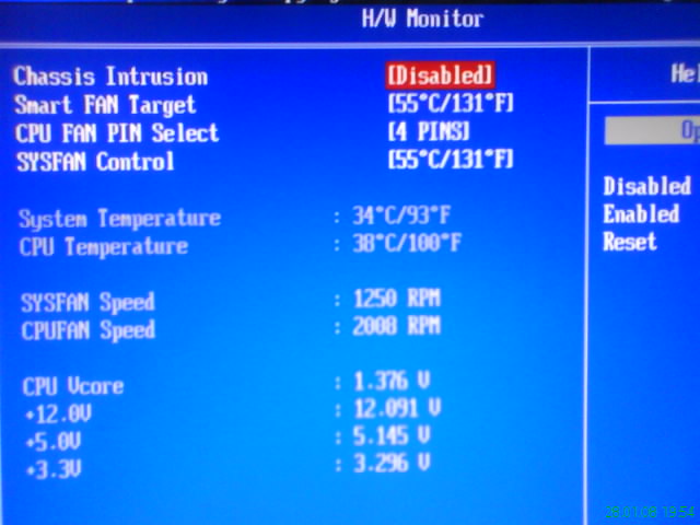

ich hab mal ein bild reingestellt....mehr kann ich in meinem bios nicht dazu einstellen....ich habe auch schon alle temp ausprobiert...sogar schon 26 grad(balkon-tür offen)....aber es geht nie unter 2000/min.....
nebenbei...ich besitze den zalman cnps 9700 nt(falls ich es noch nicht erwähnt habe)

Ich vermute mal, das liegt an der Lüftersteuerung, denn die CPU ist ja mit 38°C weit unter den von dir eingestellten 55°C.
Die Drehzahl dürfte sich bei einer Smart FAN Einstellung von 40°C ja dann auch nicht verändern.
Die Drehzahlregelung ist ja auch so konzipiert, dass wenn man CPUs mit einer wesentlich höheren TDP eingesetzt werden, diese dann auch noch geregelt werden können.
also meinst du es ist alles normal?....also wegen tdp....ich hab einen 6400+ drauf...vll hilft das
