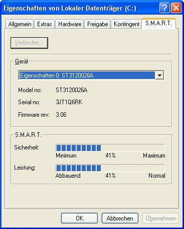

ich habe gerade vorhin SMART Explorer installiert, weil meine Platte manchmal beim booten klackert, aber nicht das "Arbeitsklackern" sondern ein anderes...
Nun zeigt es mit nur 41% an.
Wie genau zeigt das Programm denn an? Kann es auch ein Bug sein?
Wegen dem Geklackere würde ich mal die Diagnosesoftware des Herstellers laufen lassen und was die Anzeige betrifft: Ein detaillierter S.M.A.R.T.-Status ist aussagekräftiger, mit HD-Tune beispielsweise kannst du sowas abrufen.

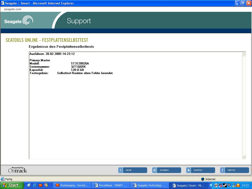

Hmm, den kurzen Selbsttest hat sie laut Seatools ohne Probs beendet:
Werds mal mit HD-Tune versuchen...

Hi!
Wenn nicht das Klackern wär würde ich mal auf einen Fehler des Tools tippen, denn das zeigt ja bei Fitness 41% an und das tut z.B. Speedfan bei allen Seagte Platten, die ich kenne auch (41%)... :freaky:
cu
Hmm, das ist ne gute Nachricht :) Ich hoffe es ist ein Bug...
