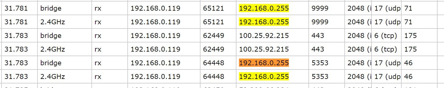

Hab mal den Packet Sniffer angeworfen am Router und die Kasa App gestartet.
Scheinbar wird auf UDP Port 9999 an die Broadcast Adresse gesendet.
Bin mir nicht sicher ob der Port 5353 auch relevant ist, laut dieser Seite verwendet der TP-Link den Port 9999, der andere Port wird da nicht erwähnt.

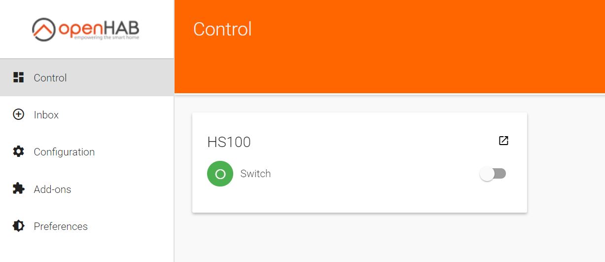

sieht aus als ob OpenHUB die Steckdose unterstützt
Klingt interessant, werde ich einfach mal ausprobieren
in 10min war OpenHUB aufgesetzt und mit dem vordefinierten Binding die IP-Adresse eingetippt und hat schon funktioniert :)
Werde mal einen Raspi dafür opfern um das im Alltag auszutesten (aktuell läuft openhab in einer VM).
Danke für die Hilfe! :schluck:
