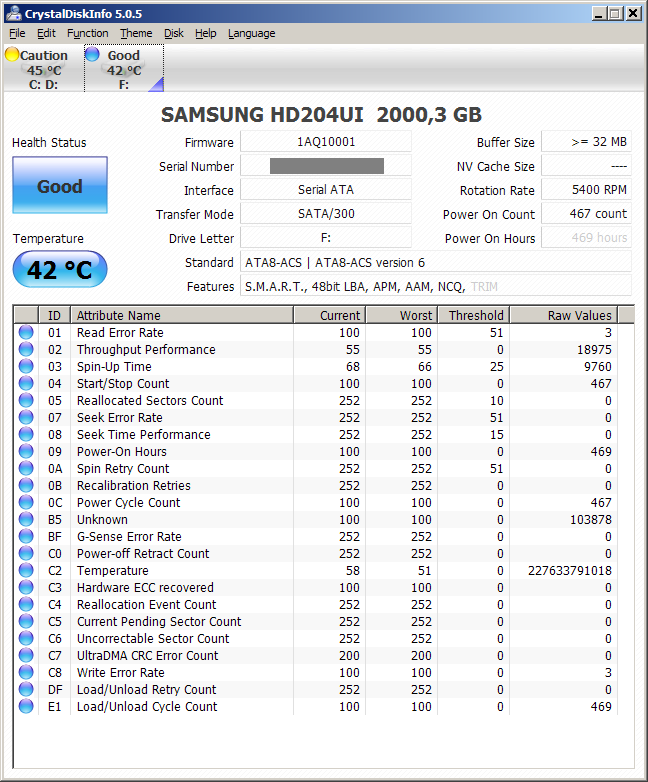

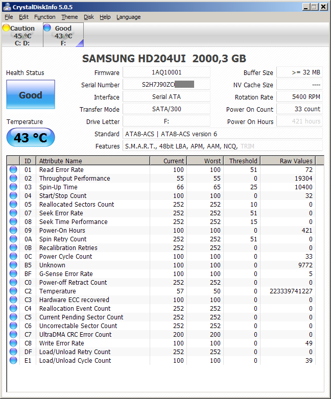

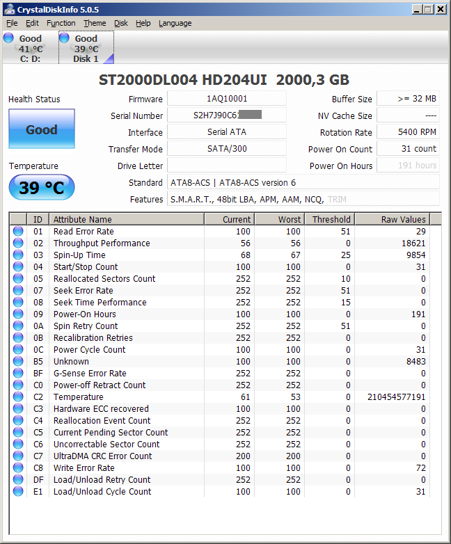

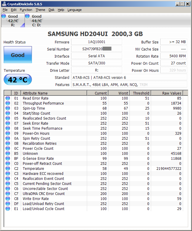

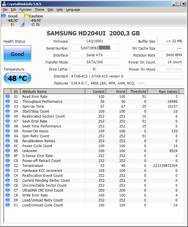

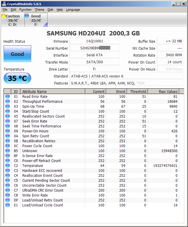

wie anderswo bereits berichtet, mache ich gerade einen Festplatten-Testmarathon, und bin gerade mit einem halben Dutzend Samsung HD204UI/Seagate ST2000DL004 durch. Die Platten sollen in eine Art von RAID (ZFS oder etwas anderes) zusammengespannt werden (1 oder 2 als Reserve). Es ist ein bisschen ein "Sammelsurium" an HD204UIs, weil ich einige schon hatte, und andere (notgedrungen) in *bay zugekauft habe.
Alle Platten waren entweder neu (wenn auch schon bis zu 2 Jahren "gelagert") oder so gut wie neu (max. 300 Stunden), und alle sind in meinen Tests gut 100 bis über 300 Stunden gelaufen. Alle wurden mindestens 2 x, z.T. öfter kpl. beschrieben. Keine wies am Anfang irgendwelche Lesefehler auf.
Alle Platten bestehen die Herstellertests (ESTOOL oder SeaTools), aber die SMART-Werte am Ende der Tests gefallen mir irgendwie nicht.
Keine wiederzugewiesenen oder schwebenden Sektoren, keine "Uncorrectable"-Sektoren, keine UDMA-Fehler.
Aber das folgende Bild:

Alle Platten weisen nun einige Lesefehler und "Write Errors" auf. Ich habe in den letzten Jahren fast ausschließlich Samsung-Platten verwendet, und kann mich nicht erinnern, je eine mit mehr als 1 "Read Error" oder "Write Error" gehabt zu haben.
Auch von vier HD154UI, die ich vorher getestet habe, weisen die beiden "guten" weder "Read" noch "Write Errors" auf (die beiden anderen waren schlecht).
Der Wert "Program_Fail_Cnt_Total" (Bezeichnung lt. Smartctl, CDI gibt "Unknown" an) von bis zu 15948300 (Exemplar 4) irritiert mich.
Die 11868 "G-Sense Errors" von Exemplar 1 sind irgendwann am Anfang ziemlich schlagartig entstanden, danach ist der Wert nicht mehr gestiegen. Möglicherweise eine mangelhafte Befestigung, ein vibrierendes Gehäuse o.ä.
Exemplar 1 fiel außerdem einmal beim H2benchw-Datenintegritätstest durch, weil es ein falsches Byte zurückgeliefert hat. Das konnte ich aber nicht reproduzieren. Ansonsten gab es keine Auffälligkeiten in den Testergebnissen.
Exemplar 1 und 4 (eine "HD204UI/Z4") habe ich am heftigsten "durchgenudelt", die hatten beide vorher 0 Stunden.
Ich wollte mal ein oder zwei "Expertenmeinungen" einholen, was von diesem Bild zu halten ist, und ob man auf diese Platten ruhigen Gewissens "setzen" kann.

An deiner Stelle würde ich alle 6 verkaufen und raid 1 aus 2x 1tb oder 2tb hdd bauen.
ALso die 1. hatte schwere Erschütterungsprobleme. die 2. schon bei 48°C , da mußt was für die Kühlung tuen, vllt gibts dann auch keine Read/Write Fehler mehr.
"Erschütterungsprobleme" von Nr.1: Zu diesem Wert hatte ich ja oben schon etwas geschrieben. Die 11868 "G-Sense Errors" hatte sie bereits mit ca. 60 Betriebsstunden, seitdem ist kein einziger dazugekommen. Dürfte also auf irgendwelche besonderen Umstände zurückzuführen sein.
Interessanterweise hatte sie damals noch keinen einzigen "Read" oder "Write Error".
(Edit: )
Temperatur von Nr.2: Damals war es wimre ziemlich heiß (außerdem ist sie wohl damals von der noch heißeren anderen Platte mit "beheizt" worden). Und 48° sind doch noch völlig in der Spezifikation, oder?
