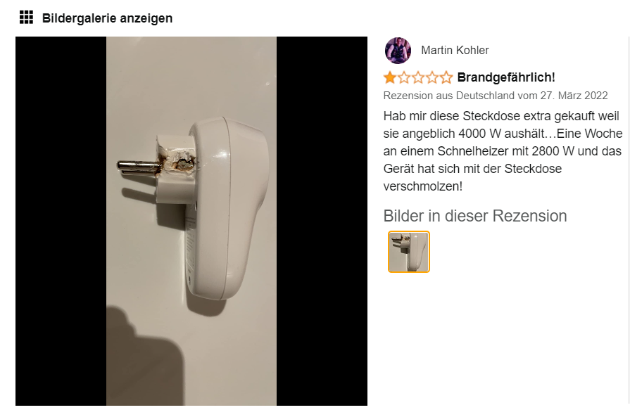

Bei der SONOFF Pow kommt mir als erstes bei den Rezensionen dieses Bild hier entgegen, das macht mich ein klein wenig skeptisch.

Da hab ich wohl das falsche kopiert. Das war nicht der Pow. Dieser wäre der gemeinte. Laut sonoff schafft der 16 bzw. 20A. Je nach Modell.
Ich habe mehrere sonoff im Einsatz und da hatte ich bis jetzt noch keine Probleme.
