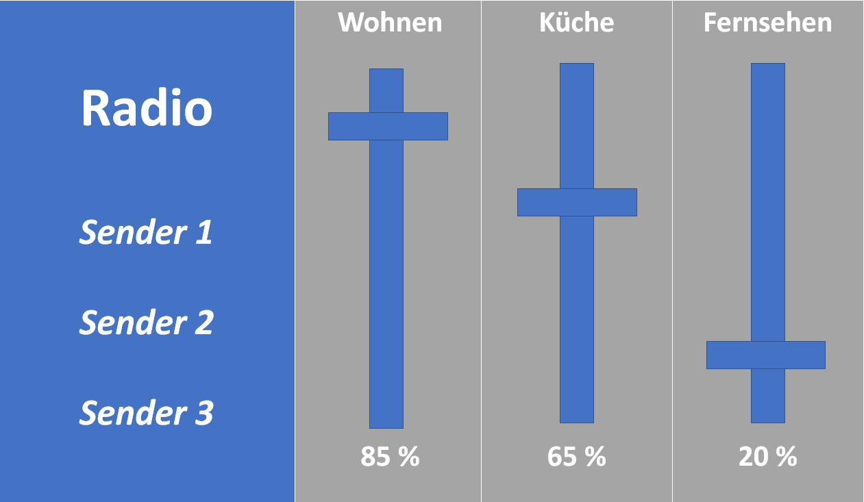

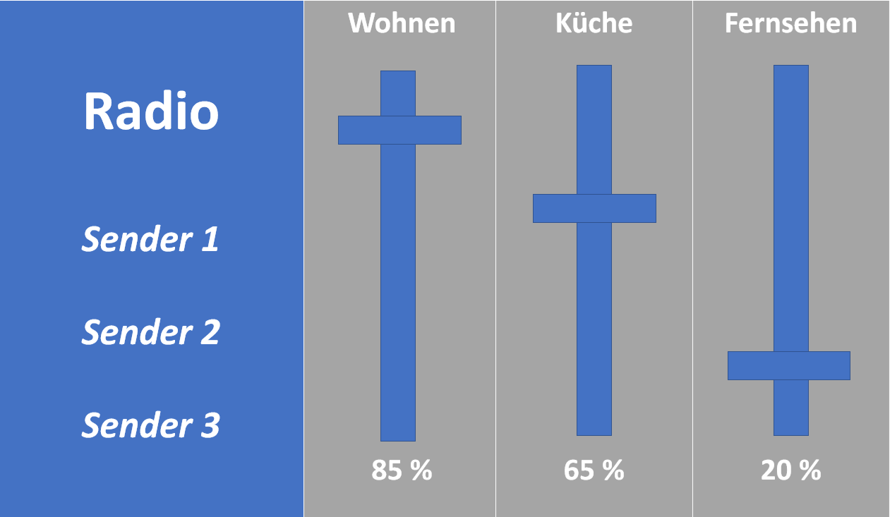

Hi,
ich habe zwei Sonos One, diverse Philips Hue Birnen, smarte Steckdosen u.ä.
Derzeit steuere ich alles per Sprache über Amazon/Alexa bzw. auch mal per Hue Dimmer.
Gibt es eine - mehr oder weniger - Plug-and-Play-Lösung, um alles über ein Touchscreen-Gerät ("Tablet") zu steuern, das ich an die Wand hängen kann (bezahlbar)?
Ich hätte dort bspw. sehr gerne eine Steuerung für das Radio (bspw. Liste der letzten x genutzten Sender) und drei einzelne Regler für drei Zimmerbeleuchtungen (Küche/Wohnbereich/Heimkino-Ecke).
Anbei ganz grob wie ich mir das vorstelle.
