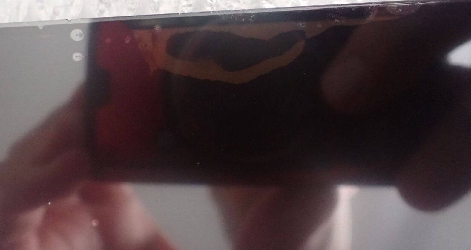

mein altes Pixel 3a hat kürzlich kein Bild mehr angezeigt oder war einfach aus (nicht während Benutzung) und geht nicht mehr an.
Das Gerät vibriert bei unterschiedlichen Aktionen noch, bspw:
  • gleichzeitiges Drücken von Power und Lautstärke -
  • mehrfaches drücken (kurz hintereinander, 6x?) von Power
  • anstecken eines Ladekabels
Aber ein Bild will nicht kommen und es wird nicht mehr im WLAN angezeigt. Die LED leuchtet ebenfalls nicht (bspw. beim Laden).
Ich habe Power über 30s gedrückt um es auszuschalten und dann wieder anzuschalten. Da sich nichts tat, denke ich es startet nicht.
Da der Original-Akku kurz zuvor erste(!) Anzeichen von Schwäche zeigte habe ich einen Ersatzakku geholt und diesen eingebaut. Das half aber leider nicht. Das Display hat einen feinen Riss, den man aber nur bei sehr schrägem Winkel erkennen kann. Ich bin sehr sicher, dass der schon länger da ist - habe aber nun auch ein Ersatzdisplay geholt - ohne Erfolg. Bei diesem sind allerdings direkt bei Lieferung schon so braune Schlieren zu sehen gewesen, die scheinbar IM Display sind (muss aber Folien etc. vorerst noch drauflassen wegen ggfs. Rückgabe, Foto anbei). Könnte also ebenfalls defekt sein, bin da noch mit dem Händler im Kontakt. Der sagt ich soll es anschließen um es zu testen. Da es dabei ja nichts zeigt, weiß ich aber nicht ob es defekt ist oder ob eben was anderes defekt ist.
Ich habe dann noch versucht mit dem original OTG Adapter einen Bildschirm anzuschließen, war aber auch hier nicht erfolgreich. Weiß aber mangels Erfahrung nicht wie das normal überhaupt geht (spezielle Einstellungen notwendig?).
Gibt es noch andere Komponenten die man überprüfen kann?

Das Ding ist tot vermuich der Bildschirm da du noch haptisches Feedback bekommst. Kauf dir ein Pixel7Pro gebraucht auf ebay für 250€ habe ich auch gemacht und bin mega zufrieden.
Beim Akku als Versuch das Ding zu retten wär ich noch mitgegangen, spätestens das Display ist bei dem alten Knochen unwirtschaftlich und ein neues wäre sinnvoller gewesen.
So einen alten Knochen als Ersatz würd ich generell nicht kaufen, es gibt auch neuere Geräte die Custom ROM erlauben auch wenn es langsam mehr und mehr verschwindet.
Ich hatte ein Mi8 ebenfalls mit OLED Display, es ist mir auf den Boden gefallen.
Ich konnte zusehen, wie das Display langsam von der Aufschlagstelle weg sich schwarz färbte.
Wie bei Dir zu sehen... Display defekt... ausgetauscht...
Das ist der Nachteil von OLED.
Mein LG G2 hatte auch Sturzschaden an der Ecke, das macht einem LCD nichts aus...
Läuft immer noch...

Das Foto stammt aber vom "neuen" Austauschdisplay, das ist (zumindest mir) nicht heruntergefallen. Das eigene ist mir tatsächlich über die Jahre einige Male heruntergefallen (mit Klapphülle). Dafür hat es lange problemlos gehalten. Das ist auch der Grund warum ich nicht immer größere Geräte will. Bei einigen (meiner) Hosentaschen passen die immer schlechter rein und wenn man sich dann bspw. bückt oder hinsetzt, fällt es leichter raus.

Ich kann mir nicht vorstellen, dass dein Display und dazu noch das Austauschteil beide defekt sind. Zudem zeigt dein PC dein Handy nicht wie gewohnt an und du kannst nichts machen. Das ist charakteristisch für den EDL-Mode. Warum du in diesem Modus gelandet bist, kann dir vielleicht der verlinkte Thread bei XDA beantworten. Jedenfalls scheint es nicht allzu ungewöhnlich zu sein für dieses Modell.
Und achte mal darauf, ob das Handy bei Anschluss an den PC als QUSB_BULK_CID:xxxx_SN:xxxxxxxx erkannt wird.
Reaktionen: Libelah
das klingt wirklich sehr danach. Herzlichen Dank, das schaue ich mir genauer an!
Edit: bei mir war das akku Kabel locker. Nun wird das Gerät als "MTP-USB-Gerät" angezeigt. Der Rest passt aber dennoch zu dem Thema mit dem EDL-Mode.
