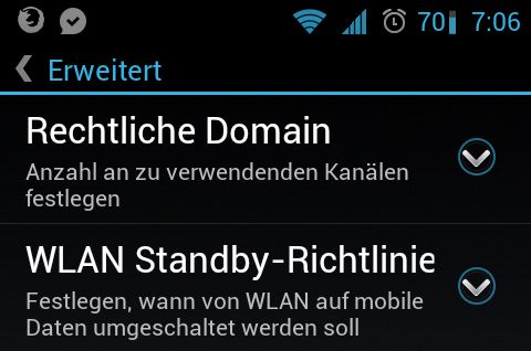

das screenshot-20130413-070657.jpg ist der wortlaut bei mir
gemacht unter android 2.3.4 / custom rom auf Cyanogen basis .. (war aber vorher der gleiche wortlaut @ meinem smartphone und allen bisher verwandten roms)
entsprechend ist es *bei mir* in der tat "nie"

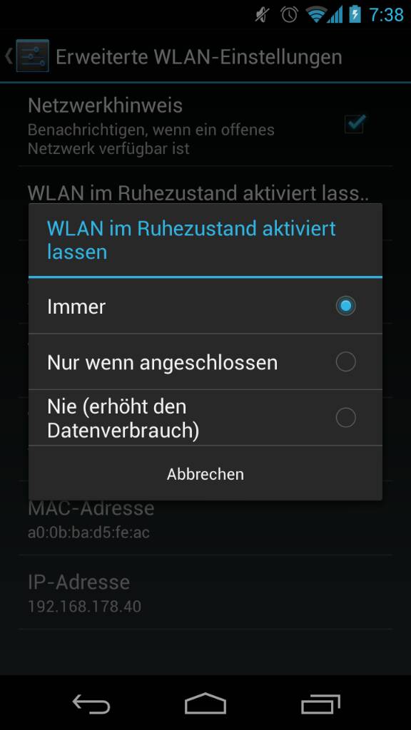

Und bei Android 4.2.2 auf meinem GNex sieht es so aus:

Wieso wäre das total unlogisch? Die Meldung mit dem erhöhten Datenverbrauch kommt immer dann, wenn statt WLAN das Mobilfunknetz genutzt werden soll ergo das WLAN im Standby abgeschalten wird.
Bei Android 4.2.2 lautet die Fragestellung "WLAN im Ruhezustand aktiviert lassen" und es gibt es die Optionen:
Immer --> WLAN immer an
Nur wenn angeschossen --> WLAN wird automatisch abgeschalten wenn das Handy in den Standby geht und dabei NICHT am Strom hängt
Nie (erhöht den Datenverbrauch) --> WLAN wird immer automatisch abgeschalten sobald das Handy in den Standby geht.
Bei Android 2.3.7 lautet die Fragestellung "Festlegen, wann von WLAN auf mobile Daten umgeschaltet werden soll" und es gibt es die Optionen:
Wenn Bildschirm sich abschaltet --> WLAN wird immer automatisch abgeschalten sobald das Handy in den Standby geht.
Nie, wenn im Netzbetrieb --> WLAN wird automatisch abgeschalten wenn das Handy in den Standby geht und dabei NICHT am Strom hängt
Nie --> WLAN immer an

Sag ich ja. Oben wurde aber genau andersrum vermutet/behauptet.
