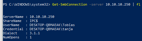

  • Server OS ist Ubuntu, auf dem ich die aktuellste SMB Version installiert habe. Außerdem ist die Kommunikation auf SMB 3.1 gestellt

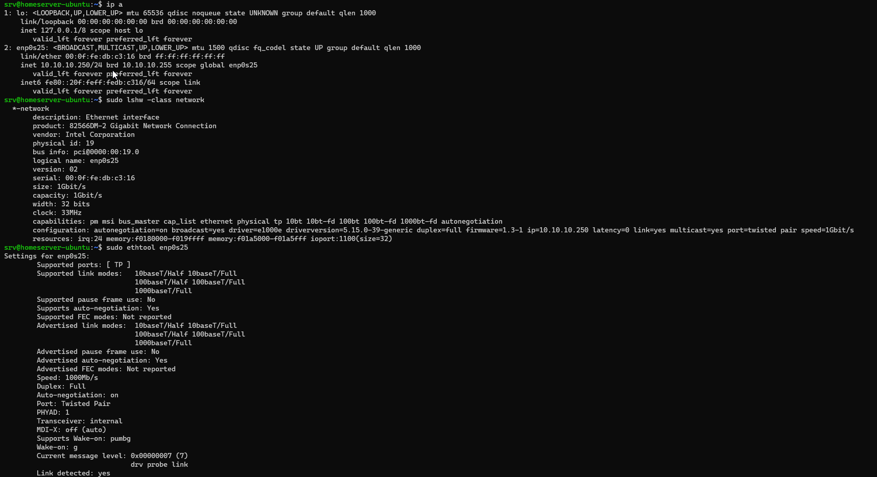

  • Der Server ist ebenso auf 1GBit/s eingestellt

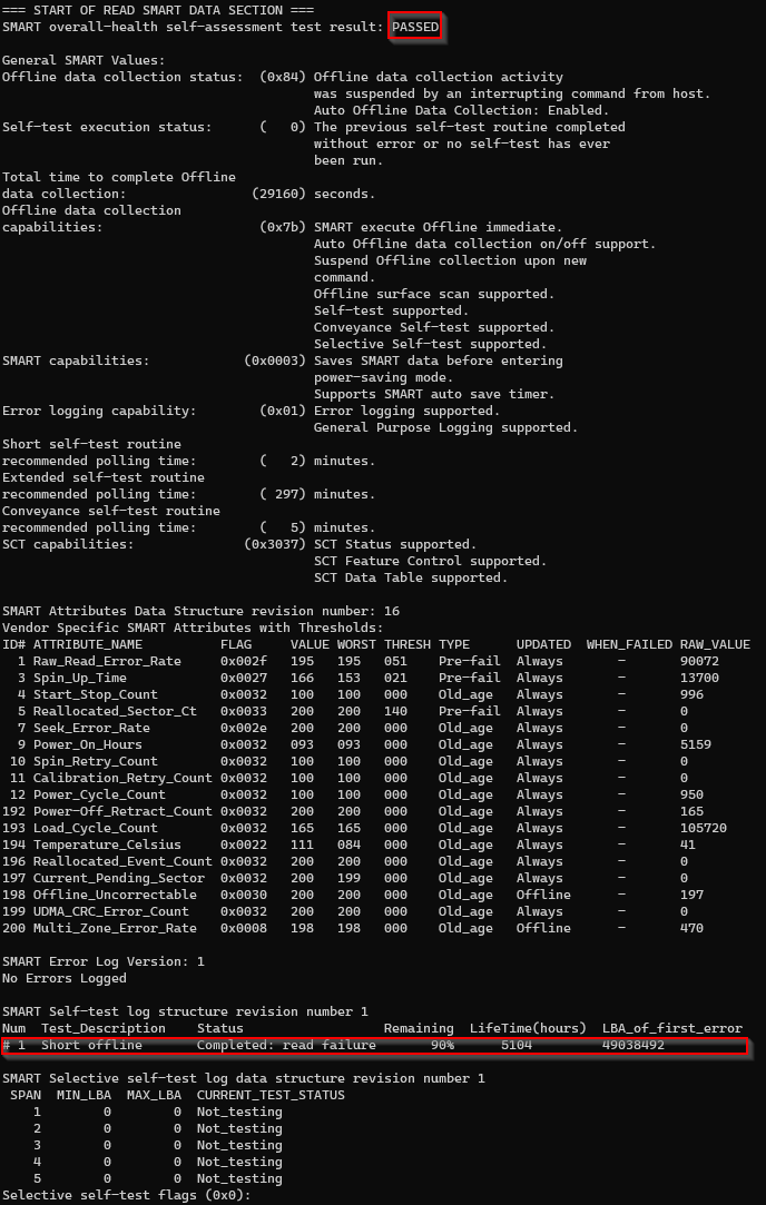

Stell auch Mal Sicher das deine Laufwerke OK sind , und auch die Geschwindigkeit liefern können.
Weil ich glaube iperf Sendet/Empfängt die Daten direkt , also ohne das was auf Platten geschrieben/gelesen werden muss , falls ich da Falsch liegen sollte dann bitte erwähnen!

    • Server
  • Ich habe die Festplatten mit S.M.A.R.T getestet: Festplatte 1 (OS) und 2 (RAID 1 mit Festplatte 3) scheinen in Ordnung zu sein, hingegen bei Festplatte 3 etwas nicht passt (=Test: passed, aber unten ist ein Fehler aufgetreten) -> Bedeutet das, dass die Festplatte kurz vor einem Defekt steht?
