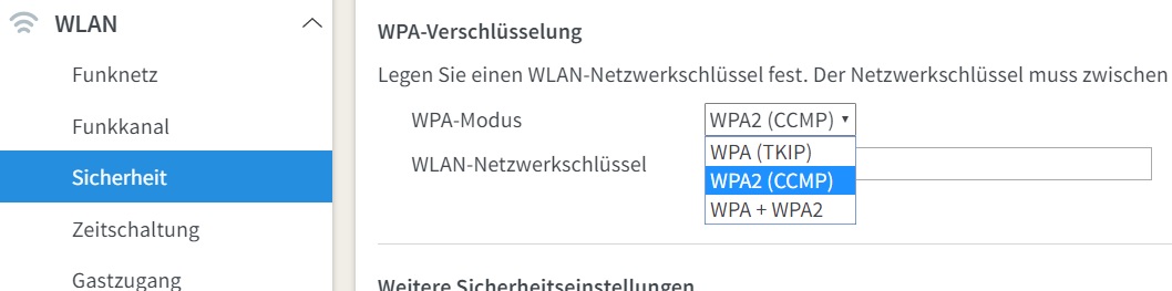

Wie oben beschrieben funktioniert das WLAN nicht mehr ordnungsgemäß sobald unsere Nintendo Wii eingeschaltet wird. Das WLAN wird am Router ca. alle 3 Minuten aus und wieder eingeschaltet. Ob das WLAN neugestartet wird oder einfach kurz ausfällt kann ich nicht sagen. Der Router und die Wii bekommen beide mehr als genug Strom und Spannung. Das komische ist, dass die Wii nicht mit dem Router verbunden ist. Unser Router ist das Speedport Entry 2. Danke im Voraus!
Hast du zufällig als Verschlüsselung "WPA2 CCMP" wenn ja, dann musst du auf "WPA TKIP" oder "WPA+WPA2" wechseln.
Hab hier das selbe Problem mit meiner Wii und CCMP auch, damit kommt sie nicht klar.

Ich habe nur WPA2 eingestellt. Probiere es jetzt mal mit WPA+WPA2. Aber der Router unterstützt kein CCMP soweit ich weiß. Zumindest kann ich nur auf WPA, WPA2 oder beides stellen.
