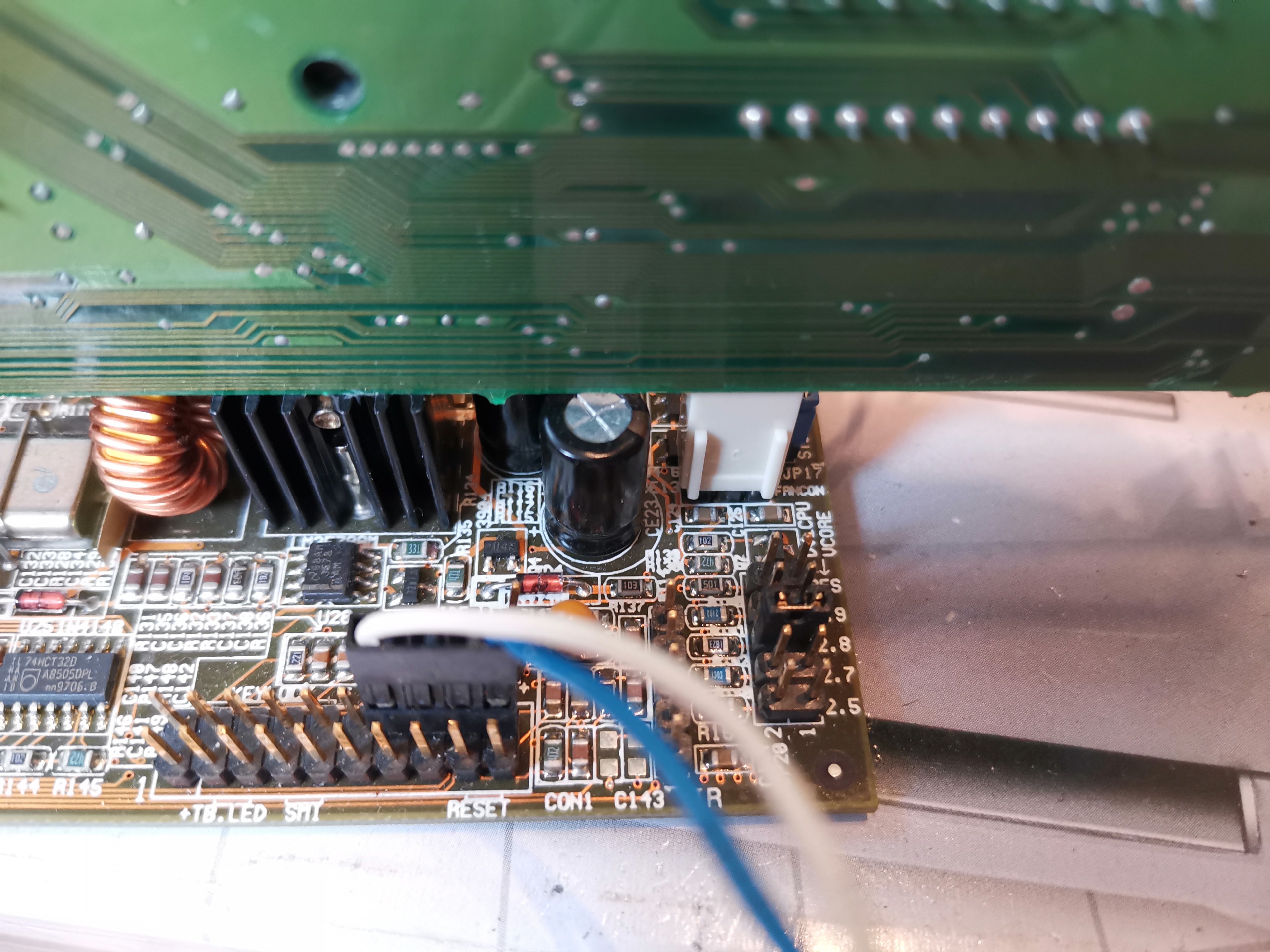

Mach mal eine Sichtprüfung der Kondensatoren auf dem Board. Klingt für mich als würden die langsam ihren Geist aufgeben ... oder haben sich schon teilweise verabschiedet.

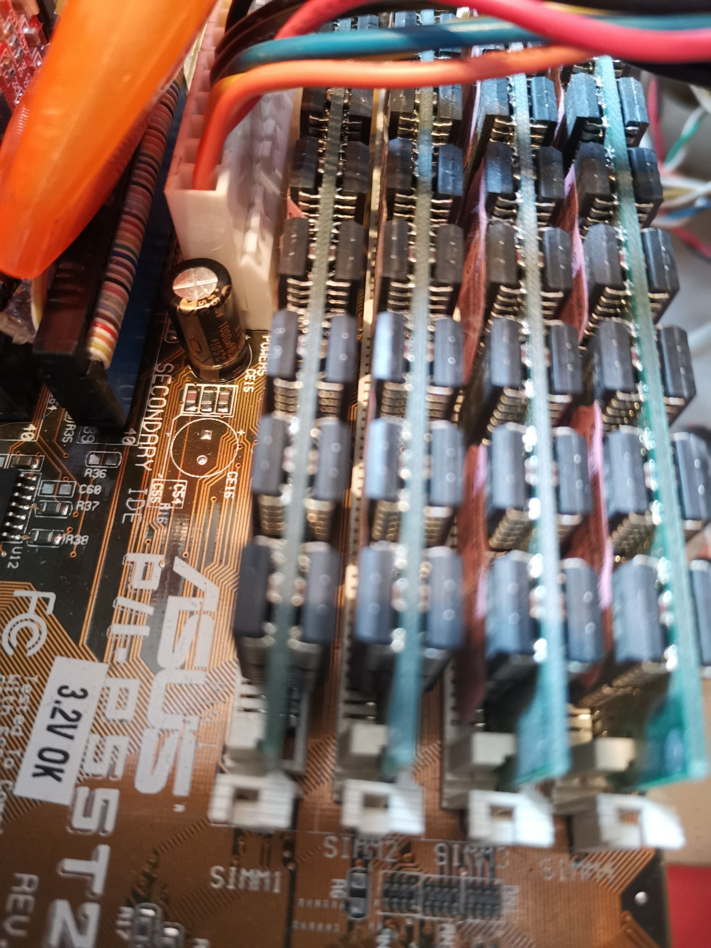

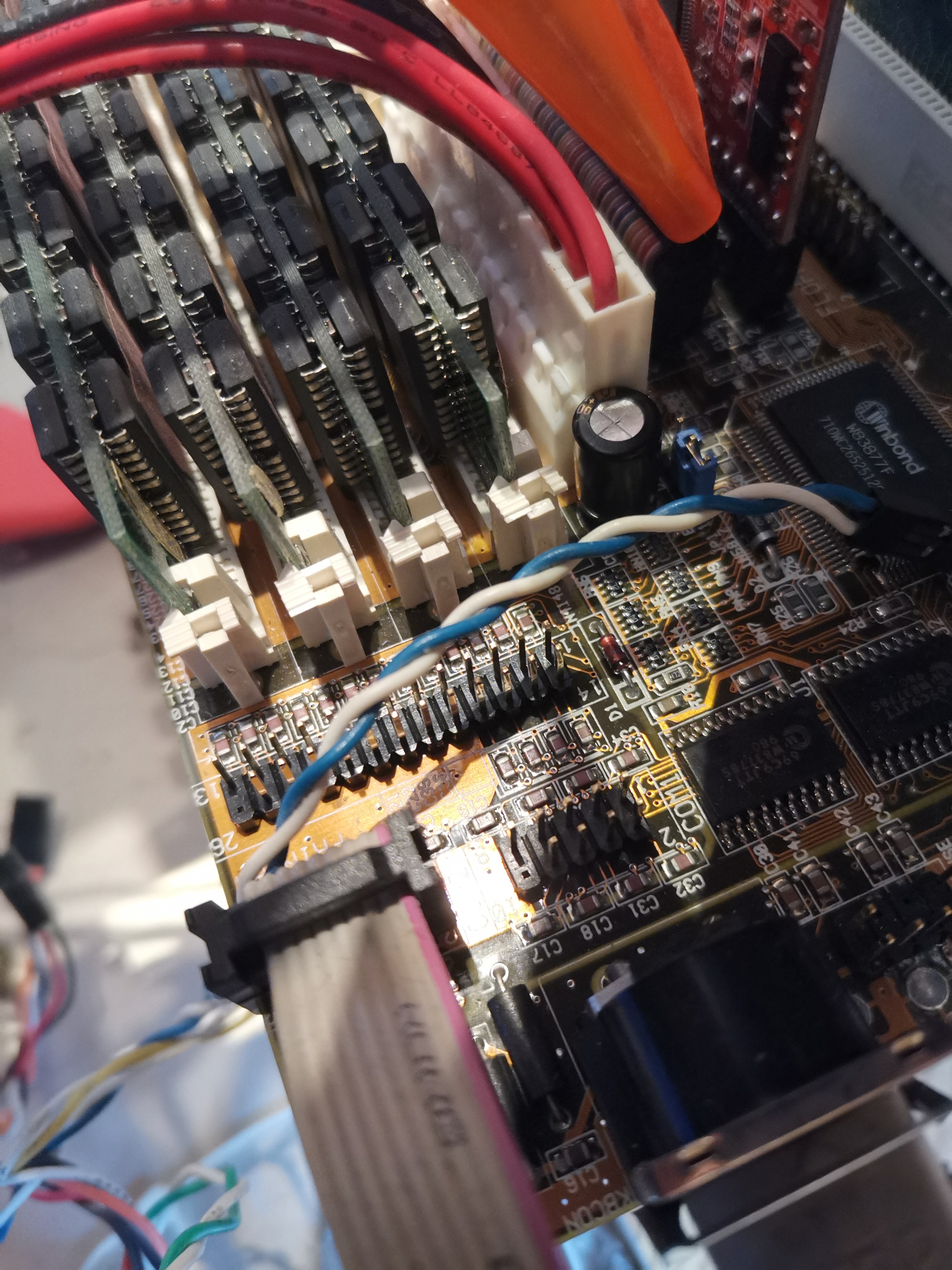

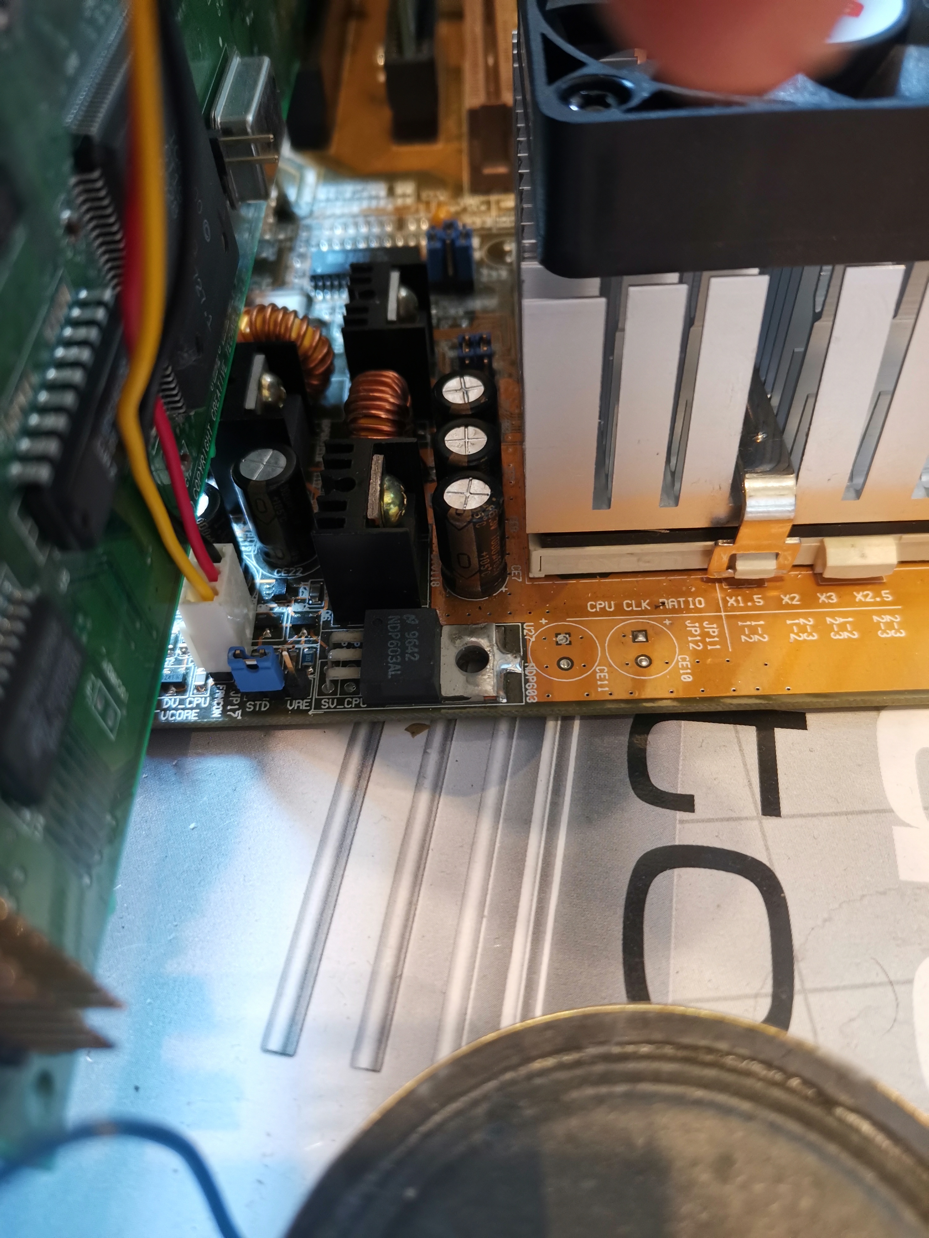

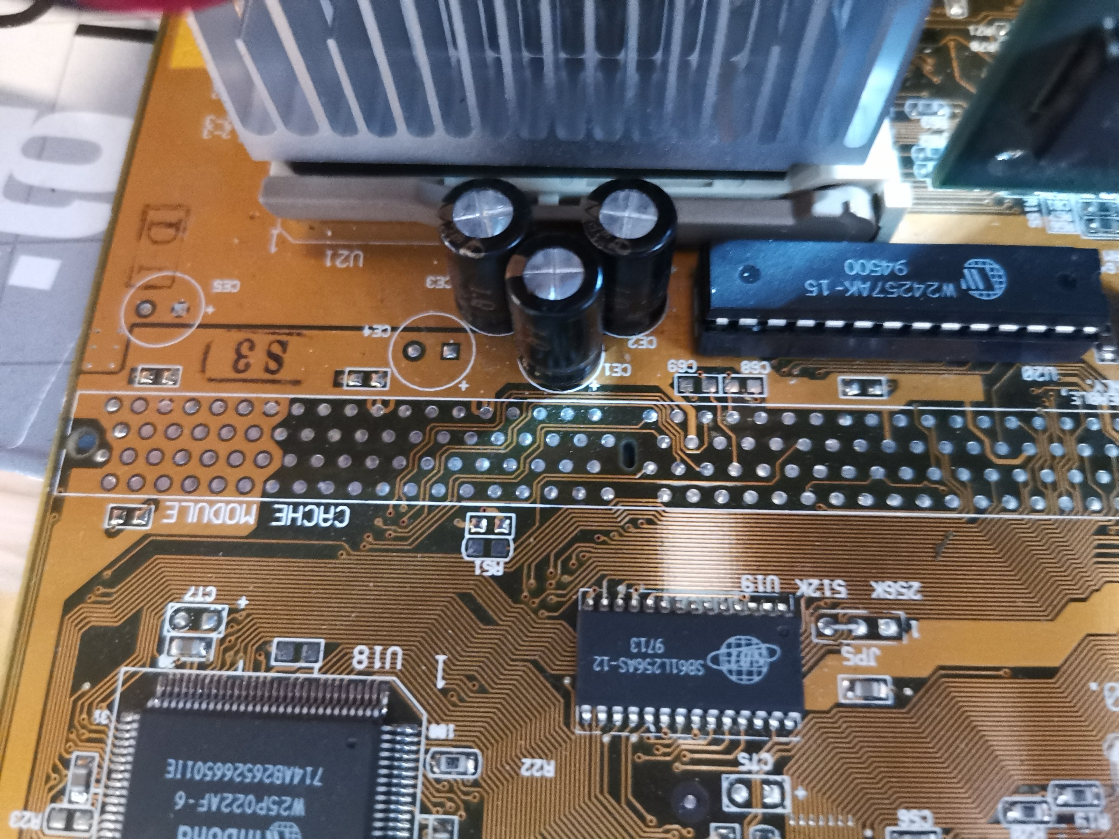

defekte Elkos müsste ich ja daran erkennen, das die Kappe nach oben gebogen ist, oder? Auf mich machen die einen guten Eindruck:
IMG_20200907_150836.jpg IMG_20200907_150737.jpg IMG_20200907_150806.jpg IMG_20200907_150855.jpg IMG_20200907_150928.jpg
EDIT: nicht schrecken -> ist nur ein Schreibtisch-Test-Aufbau :D

Auf dem Bild wo der Kondensator mit CE23 beschriftet ist, ist der Kondensator leicht gewölbt.
Das ist das Bild unterhalb für die LED etc Anschlüsse
Also für mich sieht der aus wie die anderen - hab eben mal ein Lineal drauf gehalten, die silbene Kappe scheint absolut gerade zu sein, evtl. gaaaaaaanz leicht zum Elko-inneren gewölbt.
