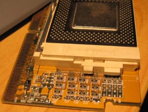

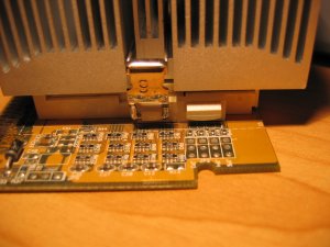

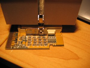

Ich wollte z.B. einen Arctic Colling Copper Silent 2 TC auf einem Sockel 370 Board verbauen aber die Öse ist für die beiden äusseren Nasen zu klein, leider ist das nicht nur beim Cooper Silent der Fall. Sockel A Kühler die nur 2 Klammern haben gehen aber ohne Probleme, allerdings sollte man auf das Gewicht achten!
Ich hab mal noch 3 Bilder gemacht das du genau siehts was ich meine
(1) Sockel 370
(2) Arctic Cooling Copper Silent 2 TC Unterteil auf Sockel 370, Klammer musste auf der Seite entfernt werden da Öse für Klammer zu klein
(3) Sockel A OEM Kühler mit nur 2 Nasen passt ohne Probleme
