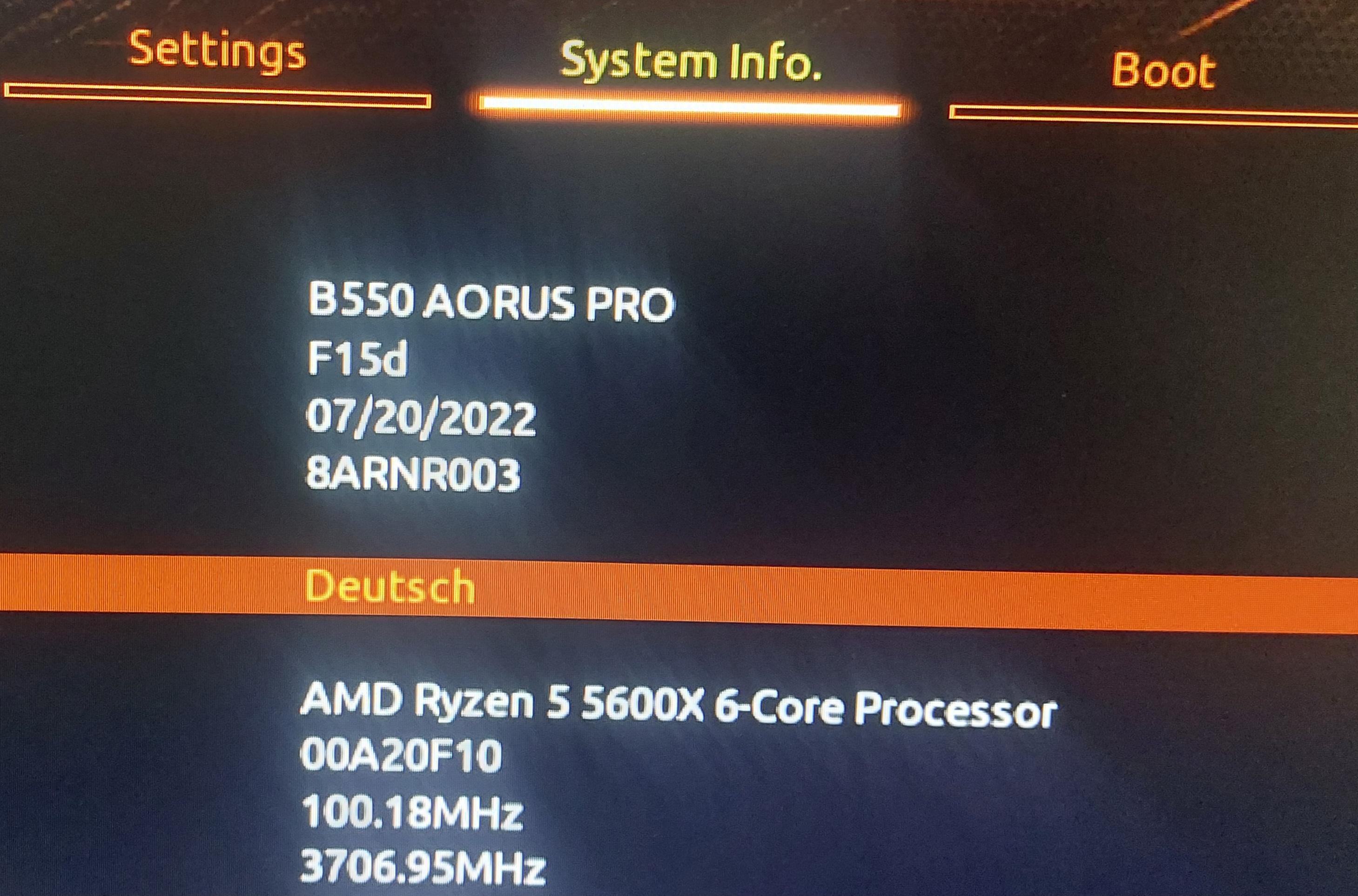

ich habe dieses Motherboard: Gigabyte B550 Aorus Pro
Da wollte ich jetzt im BIOS SGX aktivieren aber diese Option kann ich dort nicht finden.

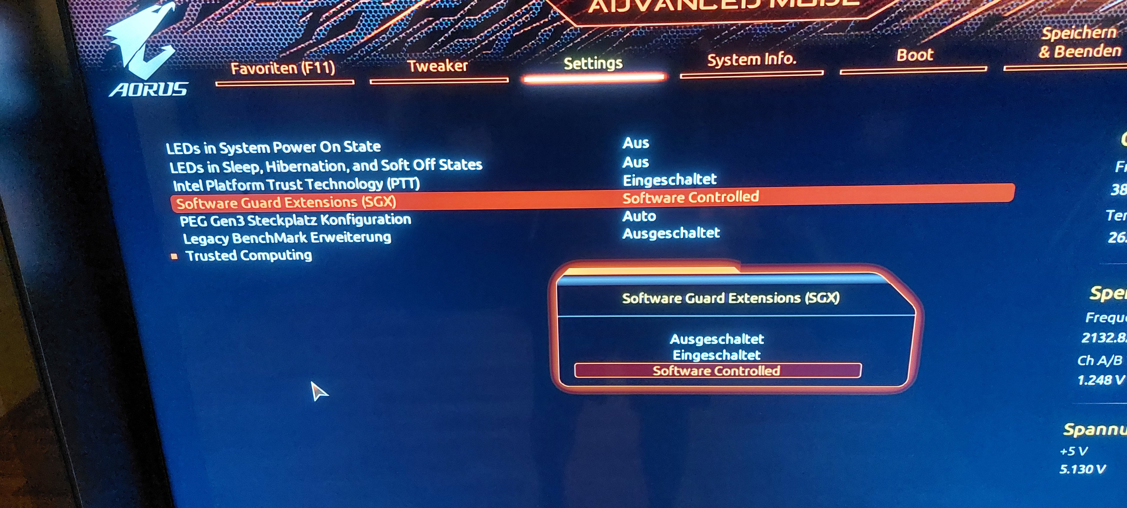

Auf meinem Mini PC ist dieses Motherboard eingebaut: Gigabyte Z390 Aorus Pro WIFI
Dort kann ich SGX im BIOS aktivieren. Da stell ich mir zuerst die Frage sollte ich da die Funktion einschalten oder Software Controlled auswählen:

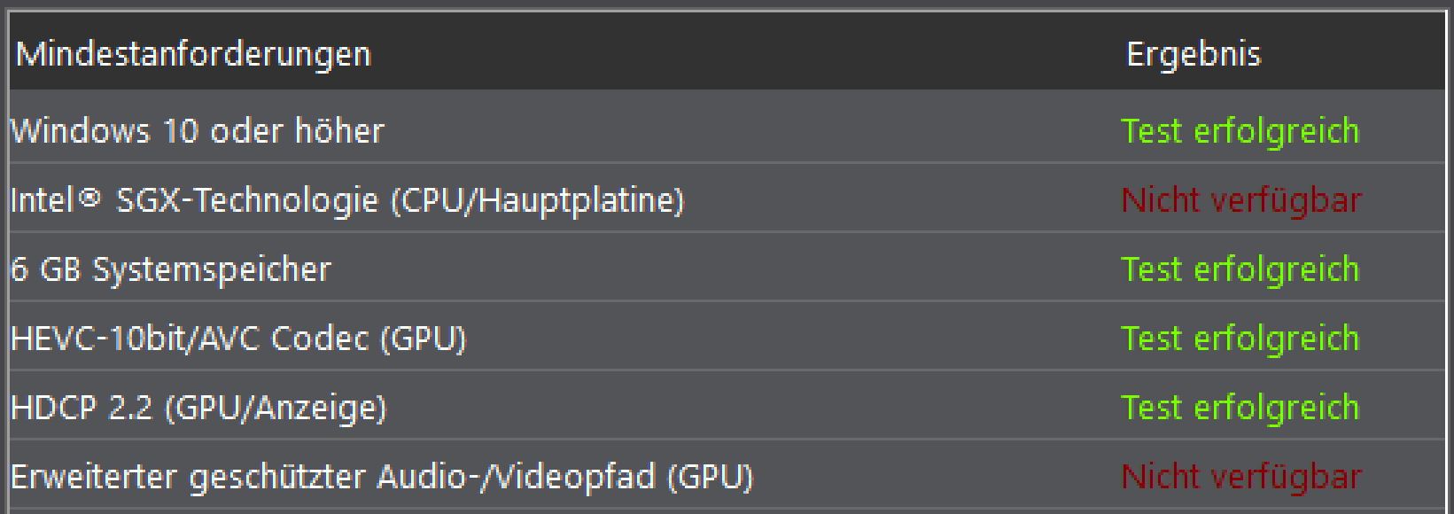

Hier noch ein Screenshot vom "Cyberlink Ultra HD Blu-ray Advisor":
Liegt es an meinem Prozessor?
Vielleicht kann mir jemand sagen wo das Problem liegt. Freue mich über jede Hilfe, Dankeschön.

Der 5600X ist ein AMD chip.
SGX ist Intel Technologie, und die ist proprietär.
AMD hat SEV und PSB (halt mal googlen...) die halt SGX nicht 1:1 widerspiegeln.
Das heißt also, vergiß da irgendwie SGX auf AMD zu aktivieren, es ist einfach nicht da.

Soweit ich weiß, kann man Ultra HD Blu-rays nur mit alten Intel-CPUs abspielen, mit AMD ging es noch nie. Und bei Intel gibt's SGX seit der 11th-Generation auch nicht mehr.
Bei deinem Mini-PC geht es, weil es eine kompatible alte Intel-CPU hat.

Danke, hab ich mir schon gedacht das es am Prozessor liegt. In meinem Mini PC ist ein Intel i5-8400 Prozessor eingebaut. Jetzt versteh ich auch wieso dort SGX angezeigt wird. Kannst du mir vielleicht trotzdem sagen was ich da einstellen sollte?
Einschalten oder Software Controlled? Was ist da der Unterschied?
Muss nicht SGX aktiviert sein damit man 4K Filme abspielen kann? Weil an meinem PC mit dem AMD Prozessor habe ich gar keine Probleme 4K Inhalte abzuspielen. Welchen Vorteil hat also SGX?
Und was ist mit dem "erweiterten geschützten Audio-/Videopfad (GPU)"?
Ist da nicht die Grafikkarte dafür verantwortlich? Oder wieso ist diese Funktion bei mir auch nicht verfügbar?

Wie ich geschrieben hatte: Intel CPUs haben seit der 11th-Generation (=CPUs mit 11xxx im Modell-Namen) kein SGX mehr. Kein SGX = keine Ultra HD Blu-rays.
Nvidia_3D schrieb:
Kann ich nicht bestätigen. Bei mir funktioniert es.
Alle Ultra HD Blu-rays sind 4K-Inhalte. Aber nicht alle 4K-Inhalt ist auch Ultra HD Blu-ray. Es gibt auch 4K als MKV/MP4-Dateien. Da solche Dateien (speziell MKV, bei MP4 bin ich mir nicht sicher) keinen Kopierschutz haben (deshalb wird SGX bei Ultra HD Blu-rays benötigt), kann jede CPU+GPU diese 4K-Inhalte wiedergeben.
Und die vorherigen Fragen:
Mit "erweiterten geschützten Audio-/Videopfad (GPU)" wird wohl HDCP gemeint, die Verschlüsselung zwischen GPU und Monitor/TV (ein weiterer Kopierschutz). GPU und Monitor/TV müssen HDCP 2.2 unterstützen.
Aber auch das gilt nur für Ultra HD Blu-rays, MKV-Dateien beispielsweise haben dieses Problem ebenfalls nicht.
