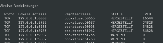

naja, über netstat kann man z.B. durchaus einiges über bestehende Verbindungen ansehen... aber dennoch halte ich die Frage für ... merkwürdig.
Weil ein Programm verliert nicht die Verbindung zum Internet, sondern höchstens zu einem Server... außer dein ganzes System hat keine Verbindung mehr zum Internet.
Bei "netstat" geht es um Protokolle und Ports. Aber nicht um Programminstanzen.
Wenn das Programm bestimmte Ports nutzt, könnte man die regelmäßig abfragen.
Aber man kann dort nur den aktuellen Ist-Zustand abfragen.
Ich bin mir aber gerade nicht sicher ob das überhaupt was bringt und netstat z.B. offene Ports immer anzeigen würde sobald das Programm läuft,
unabhängig ob eine Internetverbindung besteht oder nicht.
