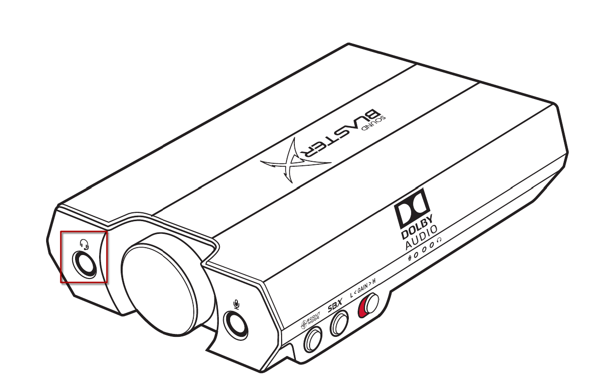

Gibt es für Linux ein Pendant zum Sound Blaster Command Center unter Windows?
So schaut es unter Windows aus. Hier kann man zwischen den Lautsprechern und den Kopfhörern umschalten ohne die Kopfhörer vorher abziehen zu müssen, wenn man mal über die Boxen was hören will.

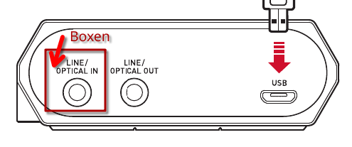

Ich habe an meiner Sound BlasterX G6 an dem hinteren OPT IN eine Box angeschlossen und an der Front meine Kopfhörer und kann hier mit den Standardtreibern unter Manjaro keine Umschaltung zwischen den beiden Ausgängen vornehmen. Damit ich über die Boxen was höre, muss ich zuvor immer an der Front die Kopfhörer abziehen:freak:

Boxen an OPT IN? Hab ich grad ein Brett vorm Kopf? Gehören die nicht in OPT OUT?

Würde auch sagen, dass das der Eingang vom Mainboard ist und OPT OUT zu den Boxen geht.
So ist es, habe ich verpeilt:daumen:
