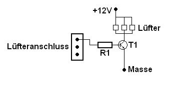

/edit: Wenn du die Lüfter dennoch über einen Anschluss am Mainboard regeln möchtest kannst du diese, sofern du ein par Kentnisse über Elektronik hast, über einen Transistor - oder noch besser einen MOSFET - betreiben. Einen Schaltplan dazu findest du im Anhang.

ich habe die Methode von "MH 1001" angewendet ( Asus A7N8XE).
Allerdings gehören die Lüfter an den Emitter zu Masse und der Kollektor an 12V.
Funktioniert einwandfrei.

Ob du die Lüfter zwischen Masse und dem Emitter, oder zwischen +12V und dem Kollektor anschließt ist eigentlich egal. Funktionieren tun beide Methoden.
