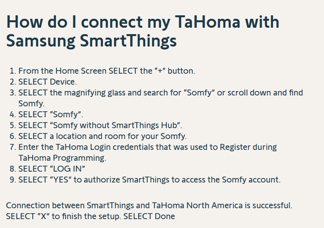

Das Habe ich auf der Somfy Homepage gefunden, allerdings gibt es in der Samsung Smart Things App den Punkt "Somfy without SmartThings Hub" nicht.
Da kann ich Dir leider nicht weiterhelfen, ich verwende eine Lokale Lösung mit Home Assistant und der Apple Home App als Frontend.

Zusätzlich lässt sich das Somfy Connectivity Kit nicht mit der Samsung SmartThing App verbinden. Es gibt dazu aber ein Youtube-Video von Somfy direkt, in dem es beschrieben ist, wie mans macht. SO gehts aber in der Samsung App nicht ....
