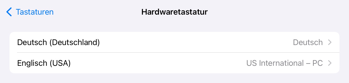

Crys schrieb:
Danke, genau so werden die Sonderzeichen ausgespuckt
Genau so wie es dort beschrieben ist hab ich es doch auch geschildert? :D
Crys schrieb:
Bei "Option" bzw "AltGr" + 8 passiert bei meinem iPad aber gar nichts.
Daran wird es vermutlich liegen, wie auf dem Bild nur die Tasten links benutzen und nicht "AltGr" bzw. dessen Äquivalent

Ich hab jetzt mal bei meinem iPad nachgeschaut, fĂŒr manche Sprachen bekomm ich ne „PC“-Version, die dann auch bei US Internat genauso belegt ist, wie ich das erwarten wĂŒrde. Bei Deutsch fehlt die Option allerdings, zumindest bei mir (iPad Pro 10.5, das hĂ€ngt noch auf iOS 17)
  • GefĂ€llt mir
Reaktionen: Crys und prayhe
Da hatte ich auch geschaut, ebenfalls keine Option gesehen bei Deutsch

Ich habe weiter herumprobiert, wegen dem "PC" Tastatur Layout. Und ja, im deutschen gibt es nur:
  • "Automatisch - Deutsch" -> das Mac-Layout
  • Deutsch" -> wieder das Mac-Layout
  • "Deutsch - Standard" -> das PC-Layout đŸ„łđŸŽ‰
Vielen Dank euch allen!

Aber interessant dass man das bei englischem Layout durchaus umstellen kann. Hatte man bei Apple wohl keinen Bock sich um die restlichen Layouts zu kĂŒmmern^^
@prayhe Jain, in Deutschen heist das halt leider anders, aber das "Deutsch - Standard"-Layout ist wie auf der Windows-Tastatur.
In anderen Sprachen (Französisch, Spanisch, Finisch, ...) heißt das auch "### - PC", wie im englisch. Also vermutlich auch Windows-Layout. Aber nicht von mir getestet.
