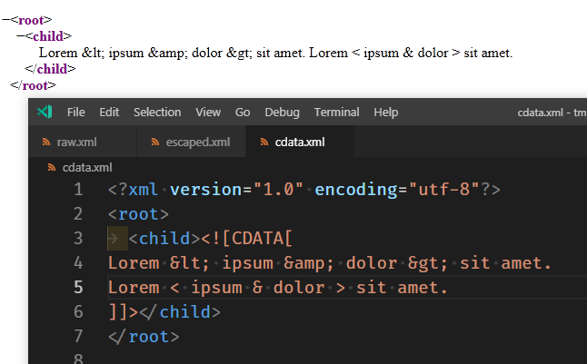

  • nutz CDATA-Tags
Die wilde Inge schrieb:
Aus $xmlWriter.WriteElementString("value","<![CDATA [ < test123 ]]> macht er mir
Aus $xmlWriter.WriteElementString("value","&lt;![CDATA .... :freak:

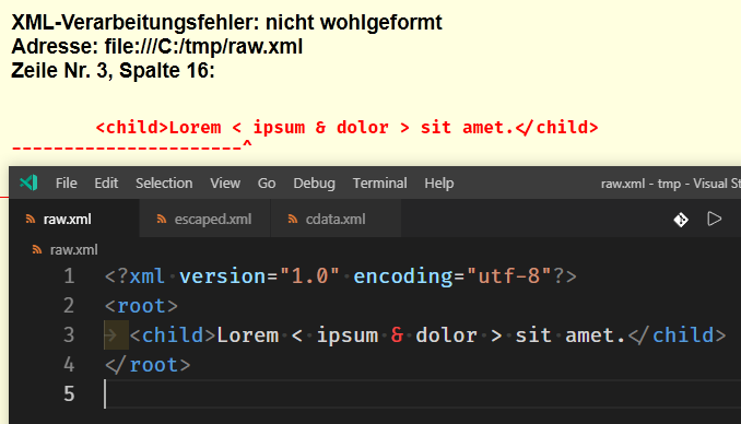

CDATA-Tags sind auch kein Wert, sondern echte XML-Tags. XmlWriter.WriteCData(String)

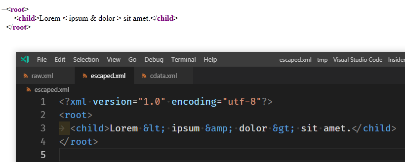

Ich war genau umgedreht davon ausgegangen, dass wenn ich &lt; schreibe, dass ich dann in der Ausgabe ein < zu sehen bekommen.
Bekommst du auch. Es wird in der XML nur anders kodiert.
Roh:
Escaped:
CDATA:
