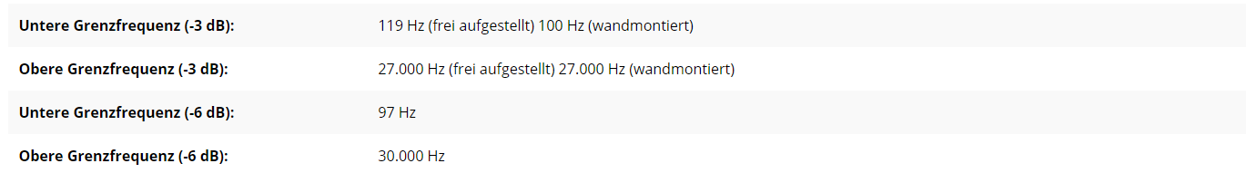

Ich dachte eher an sowas wie 6 Nuline WS-14 für Front Rears und Atmos. Dazu einen kleinen Digitalen AV/Receiver. Aber ob ich damit die breite bühne bekomme weiß ich leider nicht. Sind halt auch keine Stand LS.
Nur WS-14 würde ich nicht machen.
119Hz bei (-3dB) dann muss dein Subwoofer bei ~120Hz trennen und das ist halt viel zu hoch damit hättest du halt am ende nichts gewonnen.
Für ne Cleane Front eventuell auf Nubert Soundbar ausweichen?
Rear + Atmos WS-14 (4 Stück)
Front/Center eventuell ne AS225-max https://www.nubert.de/nuboxx-as-225-max/a041325
oder AS-425 max https://www.nubert.de/nuboxx-as-425-max/a041762
