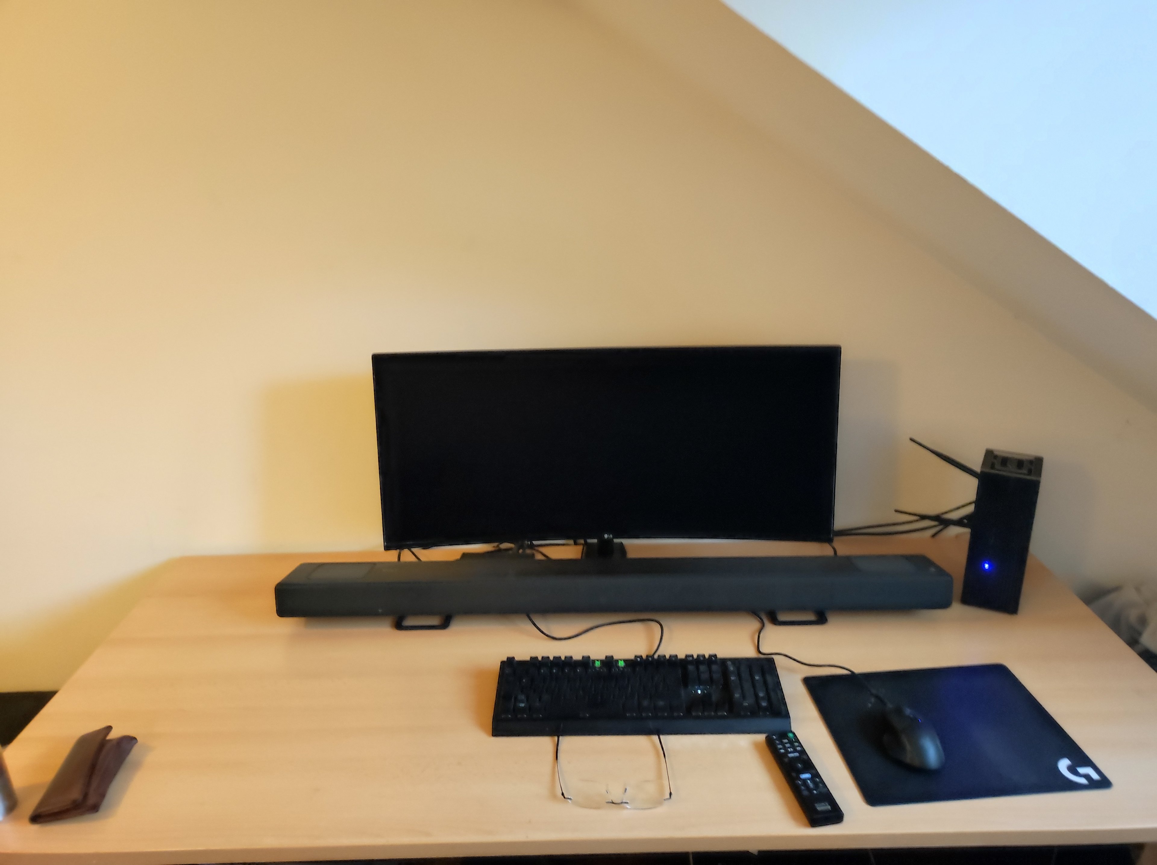

Hi
1. Ich habe 3.1 Ton über den PC HDMI an der Soundbar. Soweit ok.
2. Ich muss unter Einstellungen Bildschirm 2 (Soundbar HDMI IN) auf erweitern stellen. Ich habe im Moment 3440x1440 @ 144hz + 2ter Monitor 1280xx960 (Also wenig Leistung raubend. Allerdings muss ich unter Einstellungen "Bildschirm erweitern" einstellen, da bei der Einstellung "Nur auf Bildschirm 1 darstellen" der Sound mit deaktiviert wird.
3. Die Soundbar hat ein Bildschirm Menü. Ich bin über den HDMI Out der Soundbar in den 2ten Monitoreingang HDMI gegangen und ich kann alles einstellen.
4. Es ist richtig. Es wird 3.1 + Atmos Effekt angezeigt. Quake Champions und Filme mache ich per 3.1, aber! bei z.B. Fußball oder Snooker sind die nach oben strahlenden Lautsprecher willkommen, das sie bei guter! Ausrichtung der Soundbar doch relativ! gute Stadionatmosphäre "herbeihexen"
5. Ist heute der SW 3 Subwoofer von Sony gekommen und dieser steht unter dem Schreibtisch und ist per W-Lan angeschlossen. So macht Quake Champions Spaß!
Fazit:
Ich bin total zufrieden. Das warn jetzt aber auch 1100€. Einen günstigeren kompatiblen Subwoofer von Sony gibt es nicht, aber Sony bietet für 530€ Straßenpreis eine reine 3.0 Soundbar an. Da muss! man aber den Subwoofer noch zusätzlich kaufen. Ich bin top zufrieden und mache die Tage mal ein paar Fotos.
PS: Ich nutze die 2 in die Soundbar eingebauten "Mini Subwoofer" ab 22:00Uhr Abends. Da muss ich den großen Subwoofer ausmachen ;-)
Sound-Fuzzy schrieb:
sofern Du nicht in einem raumakustisch perfekt auf diese Soundbar zugeschnittenen Raum wohnst, was ich zu 99,99999% ausschließe...
Dein Bild bestätigt meine Vermutung. Alleine die Schräge über der Soundbar verhindert eine halbwegs korrekte Darstellung, da kann eigentlich nur Klangbrei rauskommen. Aber Hauptsache Du bist trotzdem zufrieden... :cool_alt:
