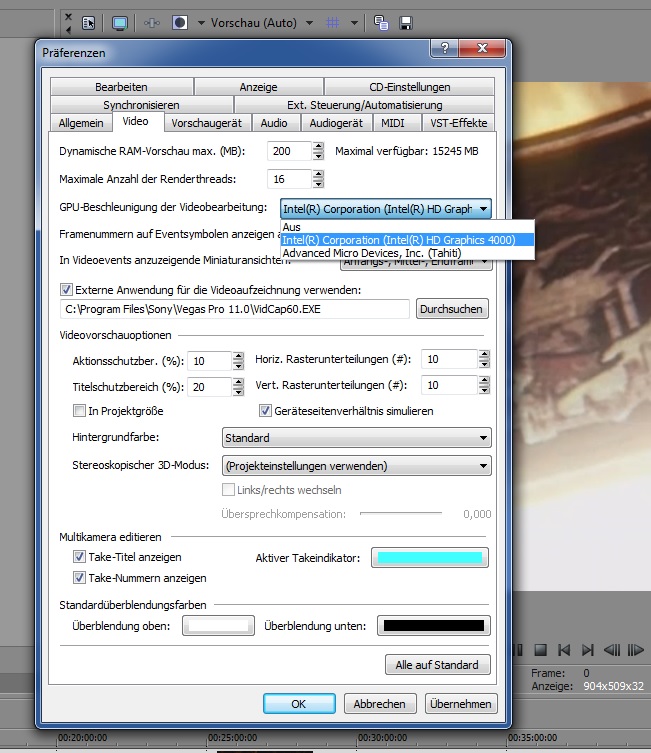

Wenn ich bei oben genannten Programm unter Rendern als und dann vorlage anpassen gehe , und bei Video auf Test GPU drücke steht da : No GPU available.
Habe eine XFX HD 7870 und die neuesten Treiber drauf ( Beta Treiber auch probiert ) gibt es da vllt. ein Trick?
update des moviestudio und grafikkartentreiber?
wird die 7870 überhaupt unterstützt?
frag mal beim support von sony nach.
Bist du dir sicher das du die Treiber und Grafikkarten richtig installiert hast ?
Also ich kann sogar die iGPU an und ausschalten, und sobald ich das Program neu starte ist es dann auch im GPU-Reiter.
Nachtrag:
...... Ok bei mir funktioniert der 13.10 für die AMD Grafikkarte zum Rendern auch nicht,
aber das mach ich sowieso schon seit Jahren mit FrameServer.
Du kannst den 12.8 Treiber versuchen oder gleich wie ich mit FrameServer arbeiten.
http://www.debugmode.com/frameserver/
@Kartenlehrling sicher das du nicht Vegas da offen hast? Bei Vegas Pro gehts mit mir auch , aber beim Movie Studio nicht.
