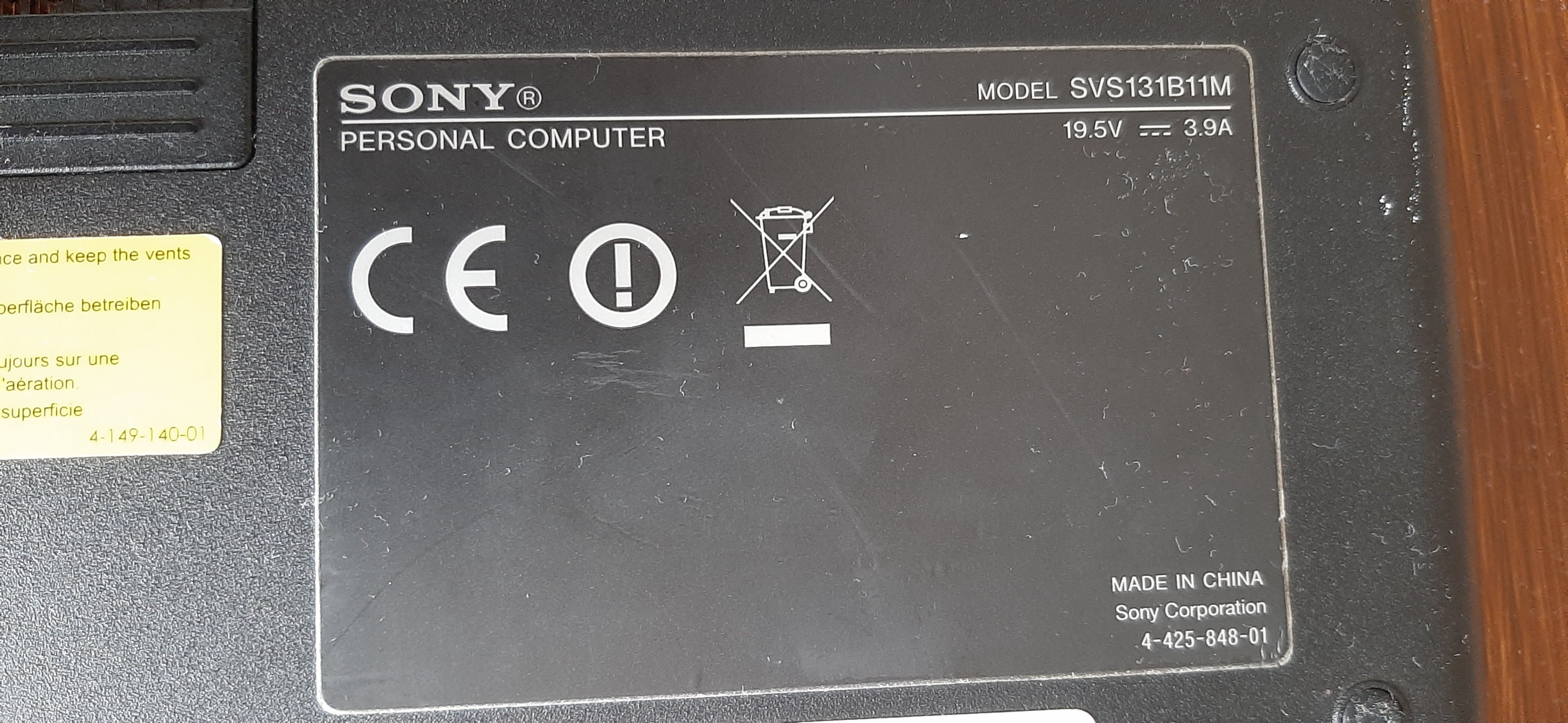

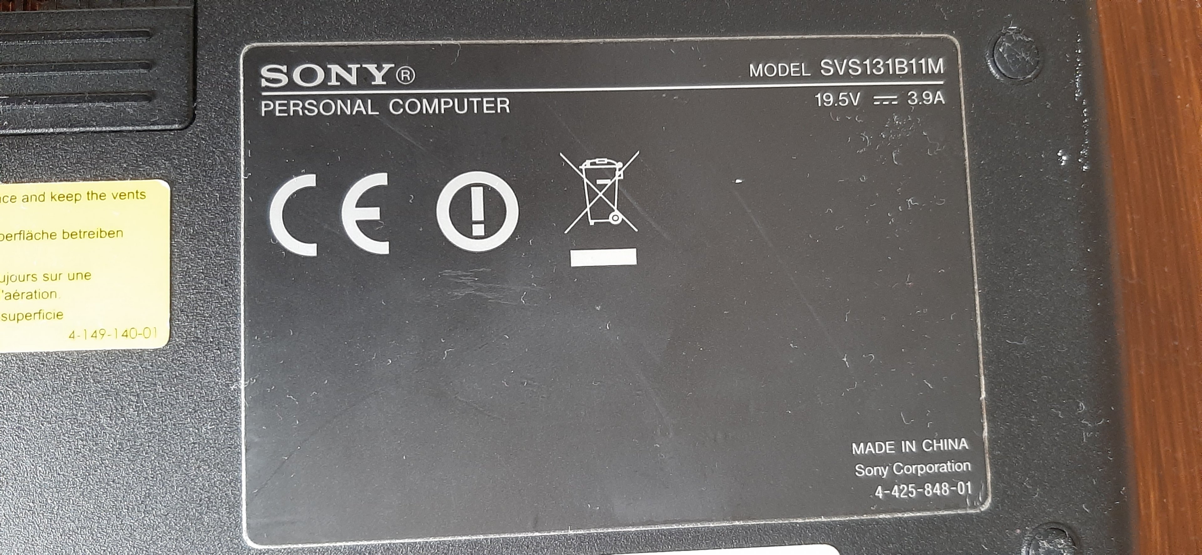

PixelMaler schrieb:
Wird das SVT131B11M sein
seht Bild :)
HDD werde ich heut noch in ein anderes PC stecken und testen. danach melde ich mich noch mal

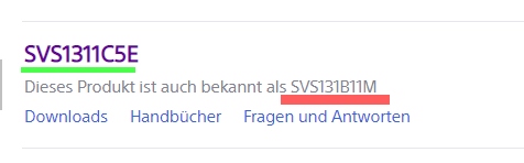

Muß man wohl nach "SVS-1311C5E" suchen,
schreibt Sony auf der Supportseite
Reaktionen: pahhh
