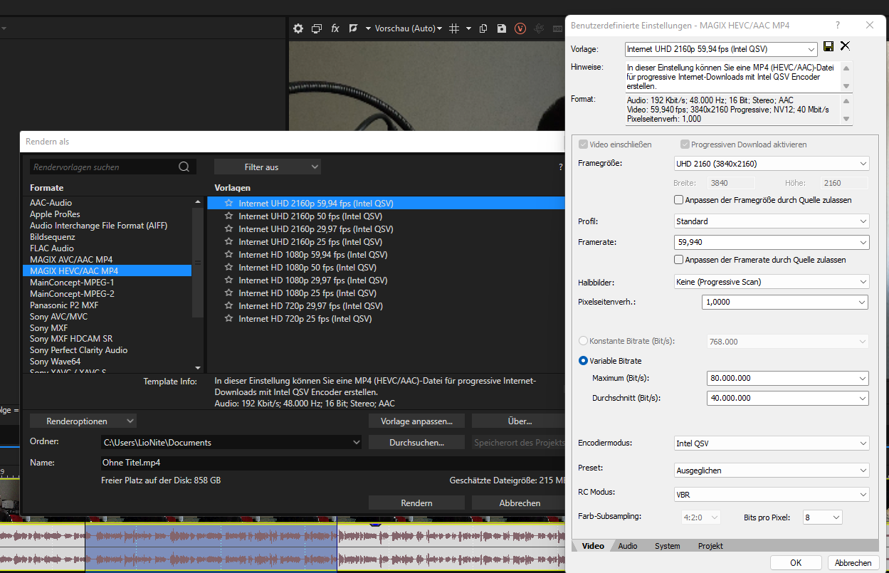

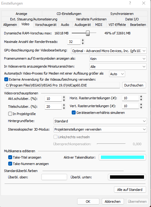

Hallo Leute, ich verstehe nicht, warum ich nicht mit meiner RX 6800 xt rendern kann ?
Anfangs dieses Jahres hatte ich den AMD Encoder zur Auswahl jz komischerweise nicht mehr.
Und komischerweise steht unter GPU Beschleunigung ,,gfx 1030"
Im Netz stehr irgendwas von das die Magix seit Version15 nur Quicksync oder Nvidia unterstützen.
Außerdem stand da auch mann könne Legacy GPUs im Hauptmenü zum rendern aktivieren, was bei RX 6000 aber für mich keinen Sinn ergibt.

Um ehrlich zu sein, hilft mir das auch nicht weiter. Vor ein halbes Jahr hatte ich genau die gleiche Sony Version die ich jetzt benutze, also kanns net daran liegen das seit der Version 15 es nur Quicksync oder Nvidia unterstützen tut.

Tatsache! Ich habe jetzt auf die Version 22.5.1 Gedowngradet und jetzt wird mir AMD VCE angezeigt lol. Hatte anscheinend doch nichts mit der Sony Vegas Version zu tuen gehabt, wie ich es befürchtet habe. Trz Danke!
