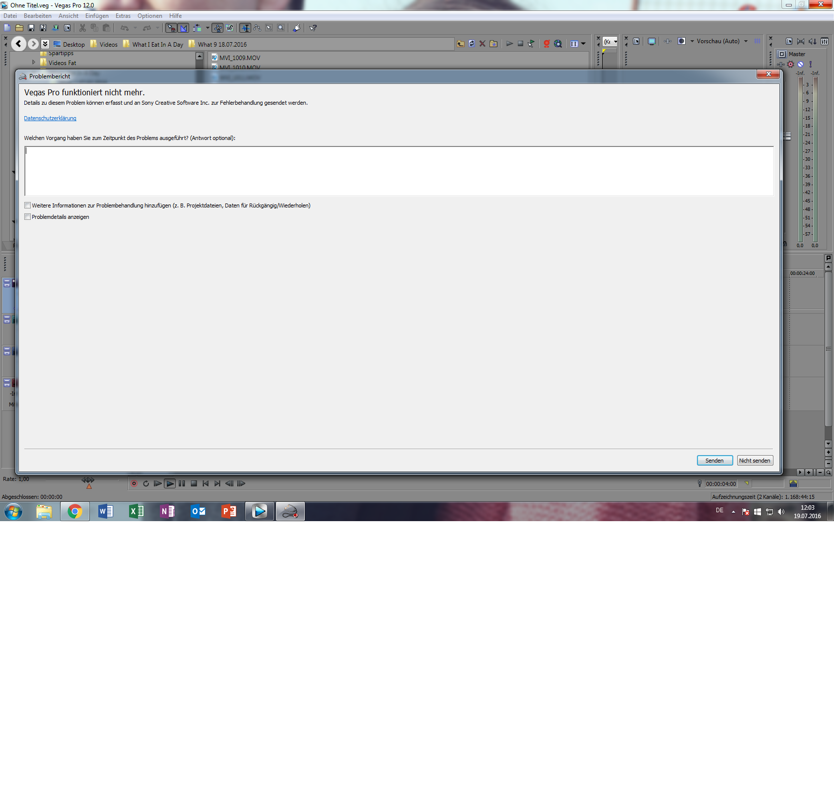

Hallo Leute,
ich hätte eine Frage bzgl. meines Sony Vegas Pro 12. Sobald ich ein Video editiere und es mir in der Liveansicht angucken möchte, um zu schauen ob Effekte / Größe / Text usw. passt, wird mir folgende Meldung angezeigt Unbenannt.png
Wenn ich dann das Programm schließe bzw. auf nicht senden klicke, gehen mir teilweise Dateien bzw. das Editierte verloren - was echt nervig ist!
Hat jemand eine Idee mit was das zusammen hängen kann?

Ich glaube, dass ich den Fehler / das Problem gefunden habe.
Habe gestern nochmal bisschen rumgegoogelt und scheinbar ging es bisher nicht nur mir so. Genau die gleichen Sachen immer wieder.
Unter "Optionen" -> "Präferenzen", dann auf "Video" ->"GPU-Beschleunigung der Videobearbeitung", dann die Option "Aus" wählen.
Seitdem scheint es besser zu funktioneren bzw. bis jetzt noch nicht abgestürzt. Falls es doch nochmal anfangen sollte, melde ich mich nochmal bei Euch! :D
